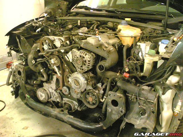

Plättlätt om man tar bort fronten först.
http://www.garaget.org/gallery/archive/36238/156723_3b9ds6.jpg

Nä, alvarligt, det rekomenderas i "gör det själv" manualer att ta bort fronten. På en verkstad lossar dom fronten och drar ut den 10 cm, det är ok om vet var alla skruvar sitter, var märkningarna är och vilka verktyg man behöver mm
Men ska man göra den själv första gången är det ingen nackdel att lägga ner 10 minuter till och ta bort hela fronten, man lossar bara kablarna till lampor mm, lossar ACkondensorn och fäller den åt sidan, lossar kylarslangarna, lossar det sista på skruvarna och lyfter bort den.
Sen kan man sitta i lugn o ro på en pall och byra remen, vatten pumpen byts oxå med fördel när fronten är borta.
