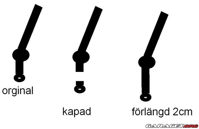

har förstått att man kan kapa av nå stag och förlänga med nån cm.. är det dä staget som går från kuldeden till själva vxl lådan!?
nån som har hjort detta lr ha bilder kan ju gärna skriva/skicka:P

du kapar under kulan på växelspaken å förlänger med ca 1,5-2 cm det är skit simpelt

detta gör vi även på våra folkracebilar:)

då jag böt stödlagret nu i helgen så såg ja hur de tska göras:P

Hejsan är 15år och nybörjare inom detta, Går det även at göra det på min volvo 740 tic, har m46 tror jag den heter (överväxel på knapp) isåna fall någon som kan vissa på en skiss typ
väldigt tacksam

häftigt borde ju funka på alla RWD volvos med kort spak!

japp det ska det göra
