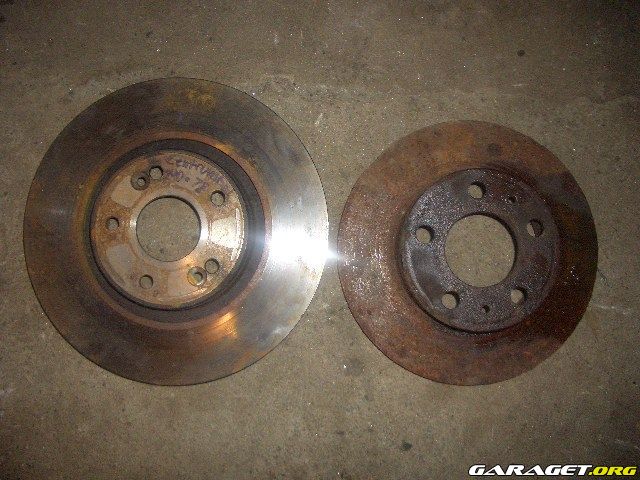

Jag undrar om någon har några bra tips på hur man skall gå tillväga med detta!
Vill byta till 300 mm skivor från en nyare volvo på min 240.
Har en begagnad skiva och ett löst fjäderben som ja provar mig fram på.
Har börjat med att svarva upp centrum hålet och borrat upp bulthålen för att skivan ska passa på hjulnavet.
Vad bör man göra för att fästa oket? Adapter från befintlig infästning lr?
Hur blir det med "offsetet". Kan oken löpa fritt utåt lr behövs det nu spacerplattor för att dom inte ska ta i fälgen?
Om du vet nåt, har erfarenhet av lr känner nån som gjort nåt liknande så skriv en rad.
Skulle vara kul att höra vad folk vet och tror!smile
http://www.garaget.org/gallery/archive/11418/199097_q1oy1i.jpg
Detta är min provskiva.

Man får göra en adapter, "bracket", endera i stål eller höghållfast aluminium (fräst billet). Jag har även sett dom som svetsat förlängningar men då bör man nog veta vad man sysslar med när man svetsar.
På min 940 här på garaget så har jag billetfrästa brackets för att montera Brembo-ok på orginal fjäderben. Allt skruvat med 12.9 insex.
Genom att det är samma offset på 240/740/940 så skall inga spacers behövas.

Har fått dit skivan och provat mäta med fälgen på. Jag har ungefär 40 mm plats mellan skivan och fälgen. Nåt tips på vilka ok man skulle kunna använda sig av? S80.. xc90.. lr??

Har du 300mm dia på skivan? Då bör du hitta ett ok avsett för runt 300mm för annars kommer inte bromsklossarna att ha samma krökningsradie som skivan.
