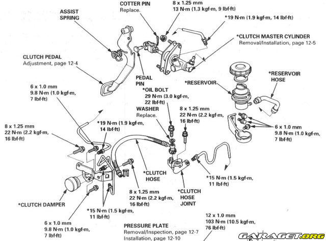

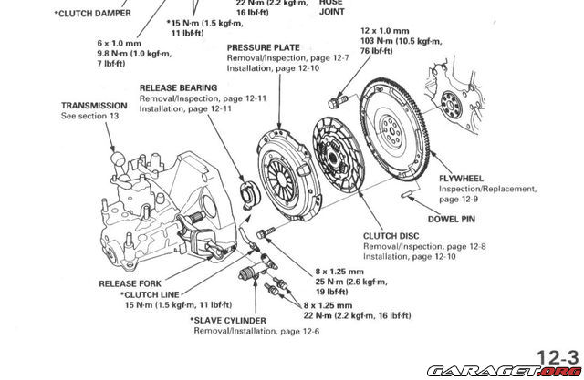

Hittade bilder i min servicemanual:
http://www.garaget.org/gallery/archive/59819/209985_jjlrwa.jpg
Kopplingskrets: Honda prelude
http://www.garaget.org/gallery/archive/59819/209988_19cbi3.jpg
Kopplingskrets: Honda prelude Slavcylinder
vad ska man börja felsöka ?
Vad är "Clutch Damper"? ... det är det enda stället som jag inte ser ordentligt på, måste in under bilen sad funderar på om det är där som det är något hål...

Hittade felet.
Om kopplingscylindern gått åt skogen, så behöver ju inte vätskan ligga på utsidan av torpedväggen... Den kan ju naturligtvis följa pistongen in till pedalen sad
så nu ligger det vätska under pedalstället istället. ... den får ligga där tills vidare.
Ny kopplingscylinder beställd, bör väl inte vara några större problem med att montera den.
Så för att dela med mig av min nyvunna vishet: Om du har en hydralisk kopplig, kontrollera vätskenivån då och då.
Om den sjunker: felsök innan du har golvet av din bil marinerad i bromsvätska tongue
