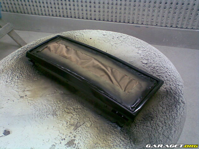

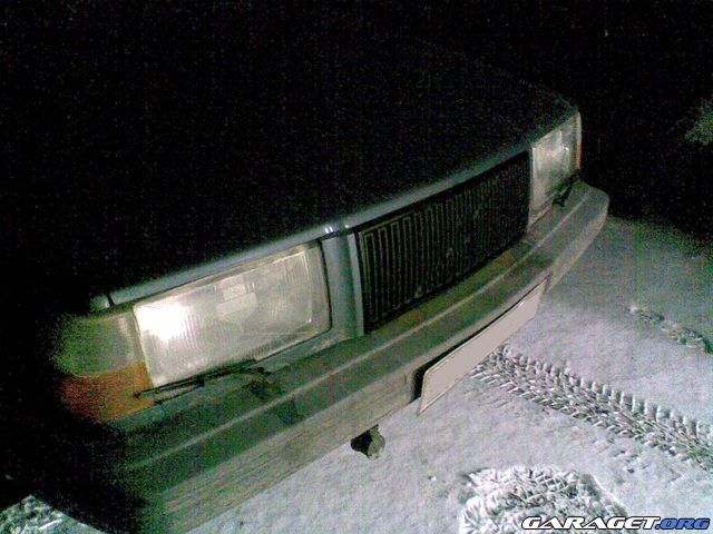

Körde 55 mil igår, idag bytte jag bromsskivor o belägg, fixade då även grillen. Tog bort "det manliga volvo-emblemet" samt de två armarna. Sitter ju lite fästen bakom detta som uppenbarade sig, men jag lät va som det va.
Bestämmde mig för att behålla den mattare, inre, plasten och gjorde istället den kromade ramen blanksvart.
Primer, svart färg och klarlack användes, a´la biltema.
Lite bilder då. Som tur är har man lackbox på jobbet!

Nylackad gril på en skitig bil!

Grill-ramen får sig svart färg o klarlack. Blir snyggt med den inre matta grillen.
