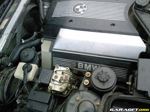

http://www.garaget.org/archive/11442/11 … 5-4667.jpg
locket till höger med en grön ring på är servobehållaren

Jag har förstått att jag gjort fel, men såhär ser det ut i mitt motorrum.
https://www1.garaget.org/gallery/archive/2637/286538_qb7eve.jpg
På bilden i instruktionsboken såg locket inte ut som locket som är servobehållaren i min bil men den va placerad precis där behållaren för oljefiltret är. Därför hällde jag i där, jag va väl för uppspelt, vart skitknäkt är bilen börja strula dagen innan elmia tongue Filtret och den svartbruna oljan brde iofs sagt mig att något är fel. Aja, ska byta oljan direkt utan att starta motorn och hoppas på de bästa.
Vad kan hända med 1 liter servoolja i 7 liter motorolja? Känns ju inte direkt som att den borde skära ihop direkt.. men man vet ju aldrig med bmw. =S
