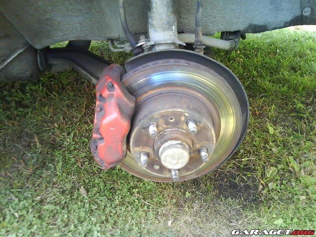

Idag stod två saker på schemat. Skifta ena skivan, och skruva ner laddtrycket. Bromsar man så håller ratten på att hoppa ut ur bilen, på grund av vibrationerna, så det var nog dags. Skall byta skivorna framöver till nya, men denna gång fick det bli en begagnad från ett tidigare fjäderben.
https://www1.garaget.org/gallery/archive/19631/468702_plgvwc.jpg
[Taget 080923]*Skev skiva..dags att försvinna..*
Under tiden som jag höll på att leta fram alla verktyg som kunde behövas så hittade jag även dom gamla grenrörspackningarna som jag bytte tidigare. En av dem var ju mindre vacker..
https://www1.garaget.org/gallery/archive/19631/468705_hejequ.jpg
[Taget 080923]*..inte undra bilen knattrade tidigare..*
Hur som helst. Skivan blev bytt. Sen kom nästa problem. Läste igenom kapitlet minst fyra gånger innan man gav sig på jobbet.

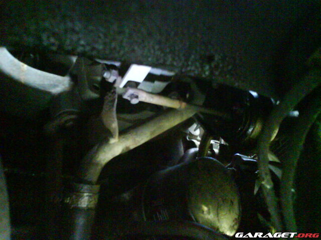

[Taget 080923]*...operationen börjar..där är laddtrycksarmen..*

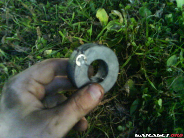

Ett tips jag här lärde mig. För att haka lös armen så ska man lös med ett låsbleck. HÅLL koll på vart detta tar vägen! För egen del sprätte den iväg och försvann i fjärran - även kallat gräset - så man fick leta säkert en halvtimme innan man gav upp och hämtade en stor magnet.
https://www1.garaget.org/gallery/archive/19631/468720_aabloy.jpg
[Taget 080923]*...där var låsblecket ja..*

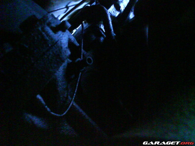

Såg dessutom nåt underligt när jag låg där under bilen. Förutom att den läker olja från...typ överallt?..så var det en sorts givare ut från blocket, men som inte har nån kontakt eller nåt monterat. Ingen sladd eller nåt. Vart fasen går den?
https://www1.garaget.org/gallery/archive/19631/468739_dn0if8.jpg
[Taget 080923]*Någon kontakt...vart går den..?*
Enligt boken är ett varv 0.03 bar. Så jag provade med att förlänga stången med tre varv, sedan dra åt. Dit med låsblecket - som såklart inte ville dit på en gång utan skulle krångla.
Slutsats av idag:
Provturen visade att vibrationerna hade decimerats. De finns fortfarande kvar, men absolut inte lika illa. Och laddtrycket tror jag faktiskt blev en aningens mer kontrollerat. Har en sorts "provsträcka" i närheten och häromdagen slog han ifrån när jag var uppe i 130-140, men idag lyckades jag faktiskt ta mig till 150 innan det tog stopp smile

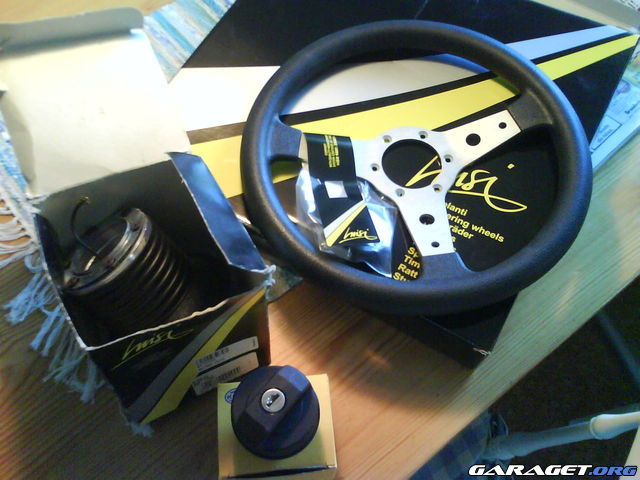

Plötsligt trillade det in lön på kontot. Sista lönen för övrigt. Yes gott folk, jag är officiellt inte en brevbärare längre. I alla fall inte på papperet. En gång brevbärare..alltid brevb...aja.
Så äntligen gick det spendera på lite nya roliga grejer..
https://www1.garaget.org/gallery/archive/19631/471855_sm5gxm.jpg
[Taget 080926]*Ny Luisiratt, nytt nav och ett tanklock...mums*

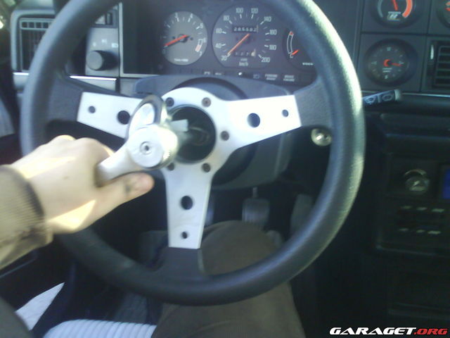

Ratten hade jag sneglat länge på. Hängde på väggen inne hos H2mRacing. Det kändes bara som att det var dags för en ny. Och navet hade jag redan, ska det tilläggas. Fått tag från goda kontakter. Tanklocket blev införskaffat från Autotjänst, då det gamla inte längre hade en nyckel..
https://www1.garaget.org/gallery/archive/19631/471863_rl10qv.jpg
[Taget 080926]*..bara att börja snickra ihop..*

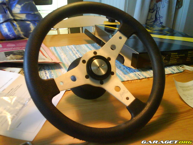

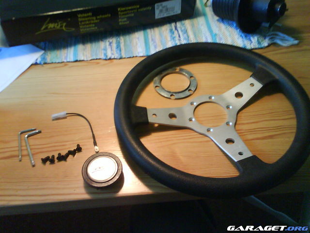

Angående ratten så var det en sak bara som störde mig. Vi lever på 2000-talet, men varför har dom konstruerat den så krångligt? Jag menar. Jordkabeln skall man klämma mellan själva ratten och ringen. Inga problem..förutom att ringen är veckad. Så man är tvungen att böja kontakten och stöka på.
Usch. Varför inte bara en kontakt eller nåt..?
https://www1.garaget.org/gallery/archive/19631/471865_taz38z.jpg
[Taget 080926]*..och så ser den ut klar*

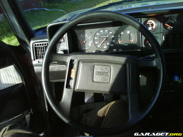

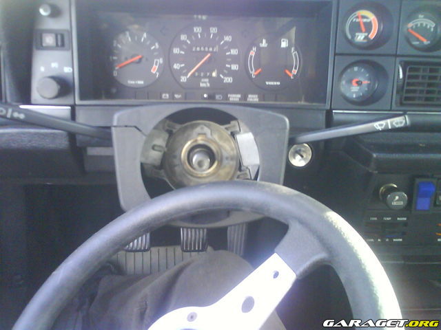

Så ut gick man och skulle ut med fulratten. Fram med verktygslådan. 27:ans hylsa och förlängaren...och då når man inte! Spelade ingen roll hur jag än försökte. Provade med att få dit hylsan först och sen förlängaren men..icke.
Provade i glt:n, bara för att. Tamesjutton om jag inte nådde där på direkten. Attans!

Idag bar det iväg till Bilbolaget. Det skadar ju inte att fråga om man får låna en djup 27:as hylsa i alla fall. Fick ta upp det med verkstadschefen. En trevlig karl som efter lite övertygelse, personligen lämnade ut verktygen jag behövde.
https://www1.garaget.org/gallery/archive/19631/474131_nrnuhq.jpg
[Taget 080930]*...bort med orginalratten och dit med nya*
Själva bytet gick alldeles utmärkt. Ett tips är att försöka hålla undan kablarna så det slipper tuta lite då och då medan man drar lös muttern, men det är inte så lätt när det är så trångt. Jo. Och så dra till ratten så att låset slår till. Det är fysiskt omöjligt att hålla i ratten samtidigt som man drar lös muttern...tror jag i alla fall. Jag lyckades inte i alla fall..
https://www1.garaget.org/gallery/archive/19631/474135_7qogn2.jpg
[Taget 080930]*Nya ratten på plats alldeles strax...yes!*
Så. Äntligen satt ratten på plats. Nöjd och belåten låser man dörren - de andra låsta sedan tidigare - och sedan kliver man ur och stänger. Det tar ett par sekunder innan jag inser att det inte är bilnycklarna jag har rasslande i fickan, utan lägenhetsnycklarna...
NEJ!
Mobilen låg kvar i bilen. Rutorna stängda. Alla dörrar låsta. Med svansen mellan benen gick jag in och tackade för lånet för verktygen, och frågade samtidigt om det var nåt man kunde göra om man hade råkat låsa sig ute.
Nej, var svaret. De kunde inte göra nåt.
Så för att göra historien kort: jag fick låna telefonen i receptionen och ringa till låstjänst. Efter deras besök - där killen för övrigt berömde min bil för att vara så tät då han hade stora problem att få in vajern mellan dörren och ramen - så blev man 500 spänn fattigare. Woho vad glad jag blev.

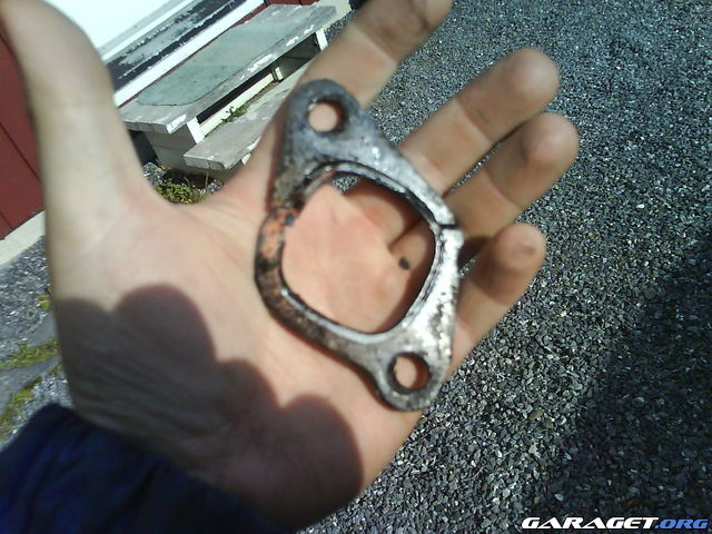

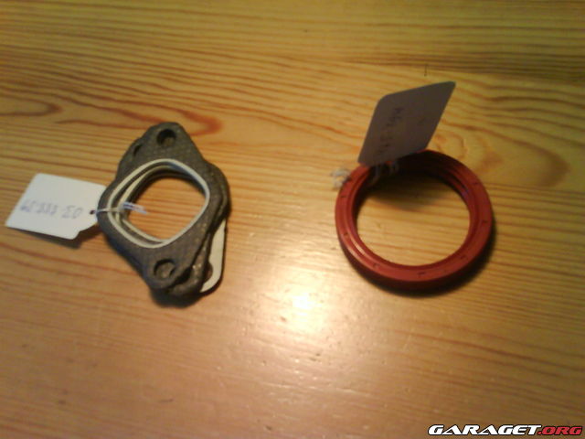

For vidare till Autotjänst. Oljeläckaget driver mig till vansinne så man måste ju få bukt med det. Har man ledigt så har man, så varför inte prova ge sig in på det också. Pratade med några som själva har - och haft - 240 Turbo, och det vanligaste som går sönder framtill undertill är packboxen.
https://www1.garaget.org/gallery/archive/19631/474142_ye0w49.jpg
[Taget 080930]*Nya grenrörspackningar..igen..och en packbox*
