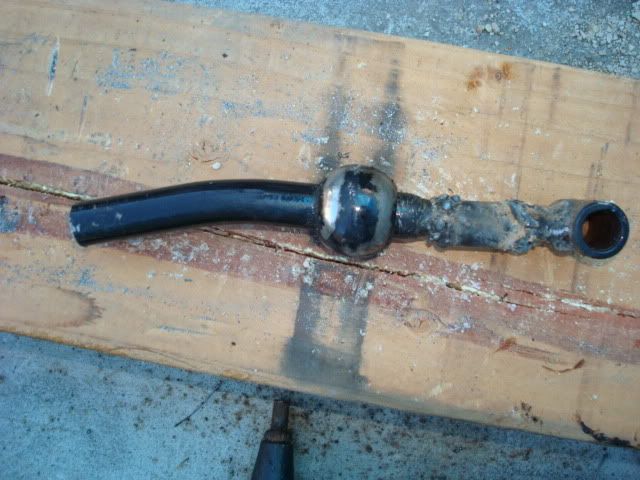

Kapa växelspaken mellan kulleden i bilen och lagrade leden som länkar till lådan.
Svetsa på en extra bit rör på ca 2cm.
Återmontera.
OBS. Eftersom växlarna kommer att läggas i fortare (även om du växlar långsamt) så kommer slitaget att öka. Jag har emellertid använt short shifter ganska länge utan problem.
Här är en bild jag hittade på Google. Ful men principiellt som jag beskrev.
http://i298.photobucket.com/albums/mm254/davidawg/short%20shifter/DSC00658.jpg
Senast redigerat av caromania (13 september 2008)

rough_boy skrev:
Så man ska alltså göra spaken längre då?
Biten som sticker ner under bilen ska vara längre. Du vinner väldigt lite / ingenting på att kapa spaken över golvet. Kolla hur avgassystemet går, det kan bli trångt!

9 299 Inlägg
13 september 2008
Staget du pratar om är väl det som går från spaken till växellådan? Kan du se spaken under bilen? Man kan bli tvungen att flytta avgassystemet.
Det kan vara en helt annan lösning på din bil? Bild?
