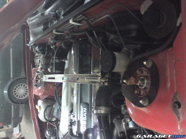

Koni vs Ksport PRO Coilovers  detta gynnar nog bankörningarna!!

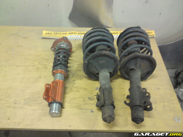

Koni vs Ksport PRO Coilovers Fram det e stor skillnad i vikt oxå!

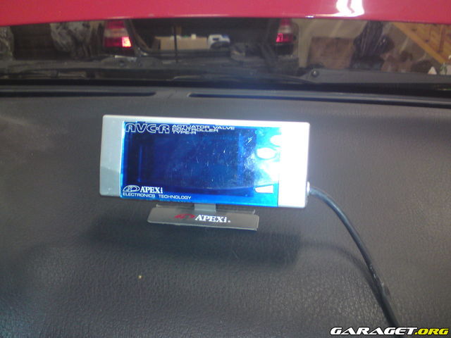

nu e laddtrycks styrningen inkopplad!!

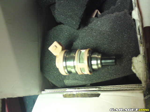

Här e det 550cc spridare som ska monteras, förmodligen till våren!
https://www1.garaget.org/gallery/archive/65979/473774_xep0j8.jpg
Det händer inte så jättemycket med bilen just nu, den står på pallbockar å håller på att förberedas inför Emmaboda med 200sx klubben!!
Hade tänkt å göra premiären där å få en tid i superstage att förbättra till 09!!

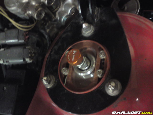

Jaha då har jag monterat dämparna i dagarna!!
Det blev bra men nu måste jag ställa in dom för bana, ska till Emmaboda den 11-12 å då får man börja prova ut dom!! Är det möjligen någon som vet någon (grund inställning) på dämparna som man kan utgå ifrån???

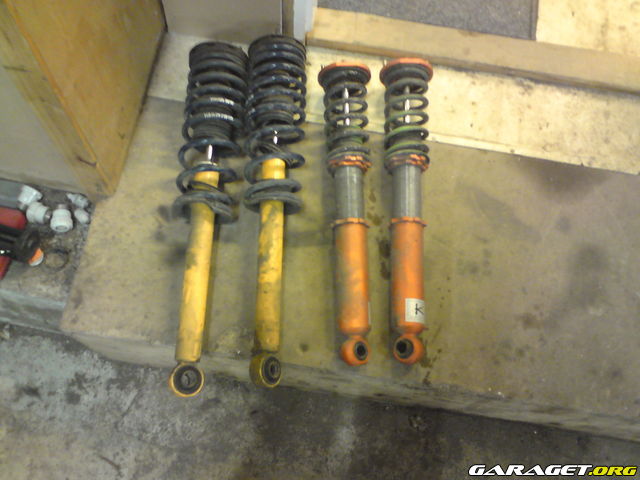

Stor skillnad på framdämparna koni och k-sport
https://www1.garaget.org/gallery/archive/65979/476591_dy0fiz.jpg

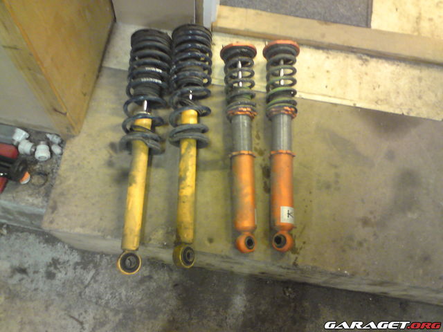

Detta e bak dämparna det skilljer nog något kilo i vikt!!
https://www1.garaget.org/gallery/archive/65979/476590_dgcqts.jpg
Nu e dämparna monterade jävlar vad styvt det blev!!
https://www1.garaget.org/gallery/archive/65979/476586_9a147g.jpg
https://www1.garaget.org/gallery/archive/65979/476588_n8jj6p.jpg
Ursäkta kvaliten (mobilen)

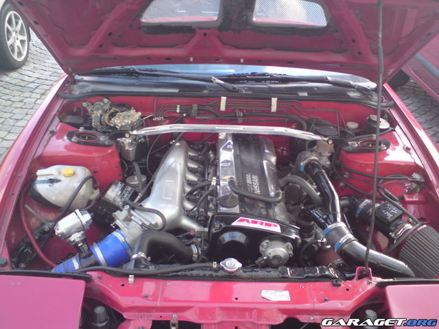

Så här ser det ut "orginal" notera att sandell har kapat i huven å det ville inte jag! Orginal huven åker väl på när jag har köpt tillbaka den!
https://www1.garaget.org/gallery/archive/65979/476700_ieexwl.jpg
Sandells gamla RB25DET
Å nu mitt
https://www1.garaget.org/gallery/archive/65979/476705_iqouf9.jpg
Min RB25DET

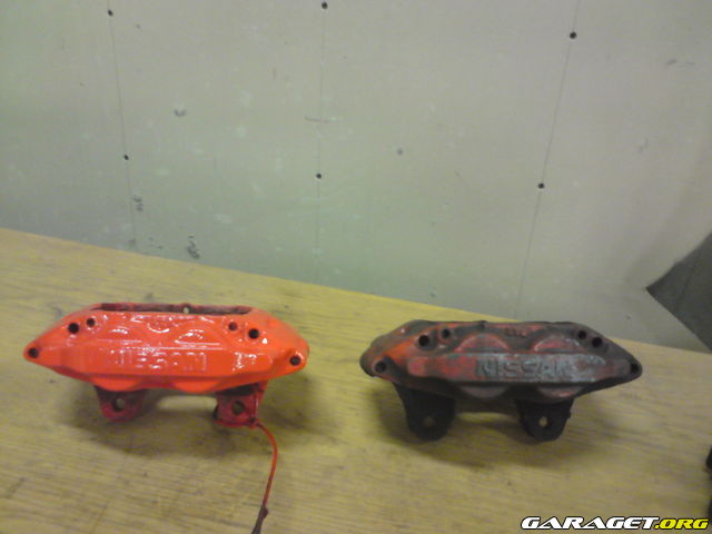

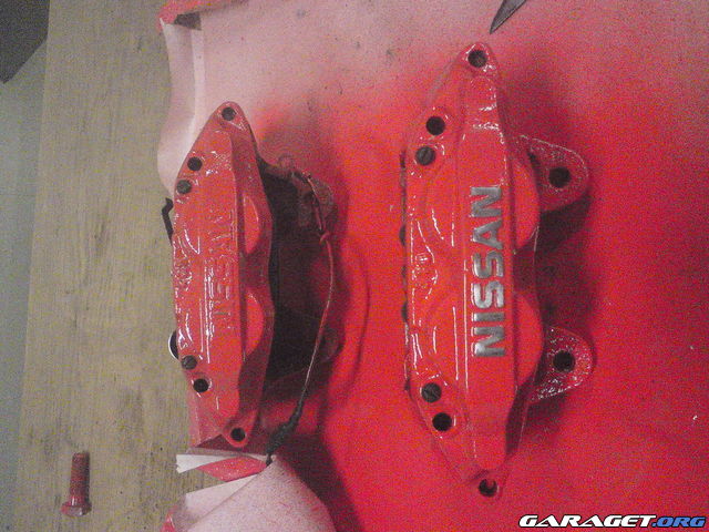

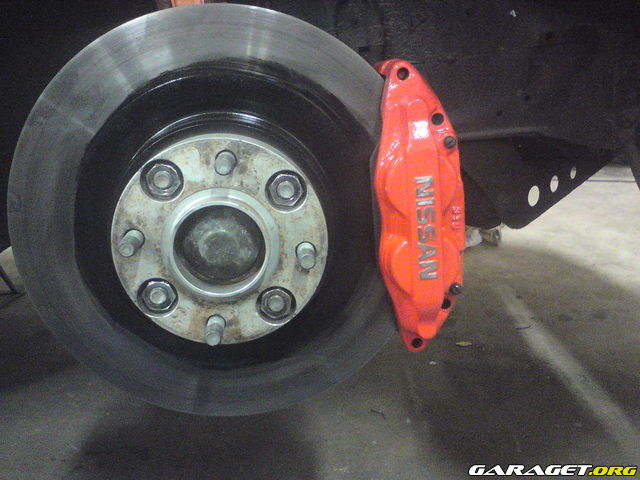

Bromsoken va i stort behov av en uppfräschning!
Det kommer bilder när allt e monterat under kvällen!!
https://www1.garaget.org/gallery/archive/65979/477119_qj5ox5.jpg

Jag tycker att detta blev bra!!
https://www1.garaget.org/gallery/archive/65979/478641_pxtn9x.jpg
Monterat nu återstår det bara att lufta bromsarna!
https://www1.garaget.org/gallery/archive/65979/478642_nbbf0z.jpg

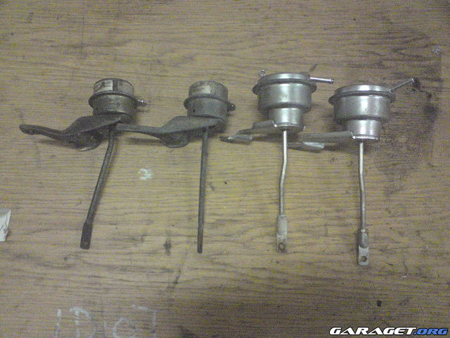

Tänkte byta till t25 westgateklockor dom har ett högre grundladd än TD04 16t.
https://www1.garaget.org/gallery/archive/65979/478643_3ff4dv.jpg

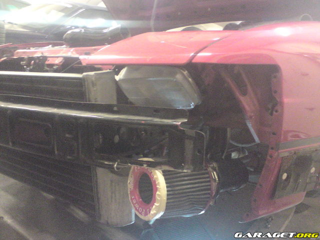

Nu har jag flyttat luftfiltret för bättre flöde åt bägge aggregaten! Innan va det 2st 180graders böjar till det främre aggregatet, inte så bra!! Det kommer fler bilder imån när allt e monterat lackat och provkört!!
https://www1.garaget.org/gallery/archive/65979/486632_1u3rat.jpg
