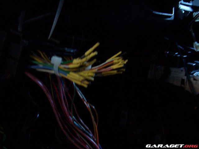

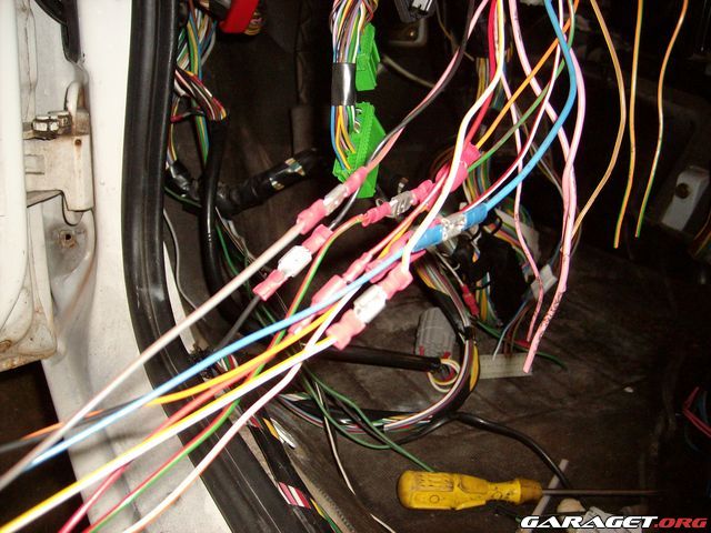

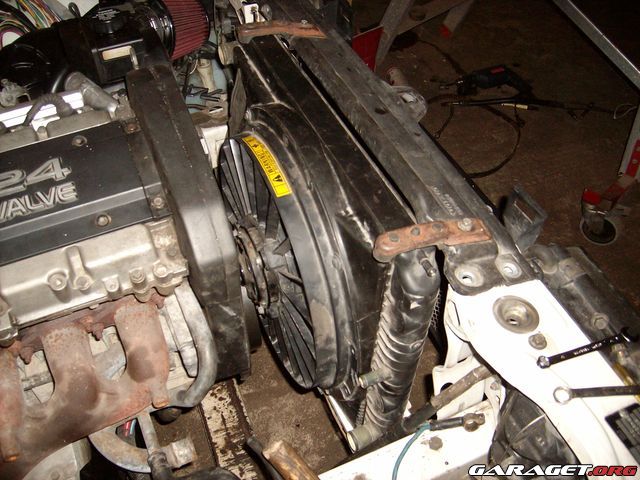

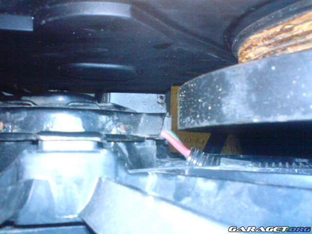

Blev att köra själv idag...det som blev gjort va..började skarva ihop sladarna från kontaktstycket c2 så att kablarn blev längre så man kan skärva ihop det med rätt grej senare...Sen gav jag mig på elfläkten..var tvungen att modda lite i plasten som elfläkten sitter på för att kunna få den på rätt plats på kylaren.Det blev nästa 100 lite små pill så ska det bli bra sen.Kontakt stycket som sitter på elfläkten ligger rätt nära remskivan..men det ligger inte i mot så det ska funka
https://www1.garaget.org/gallery/archive/59805/492296_voq7bl.jpg
satte krympslang på dom kablarna jag inte ska använda på kontaktstycket C2

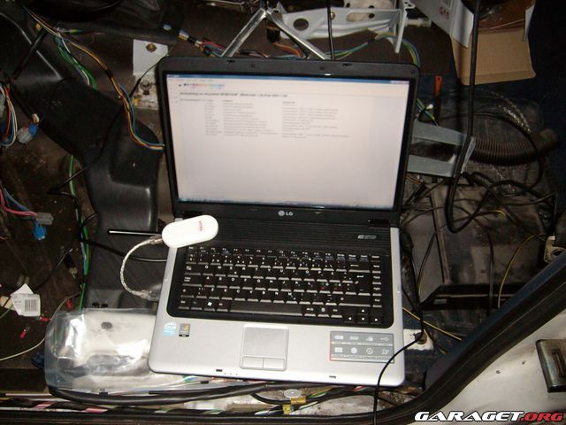

moderna mekaniker använder datorer till hjälp hahah..ne va tvungen att se vad kablarna från C2 gick så man kunde klippa till rätt länge kabel
https://www1.garaget.org/gallery/archive/59805/492298_340787.jpg
här e några kablar skärvade från C2

Då va fläkten på plats med blev nästa 100 ska modda lite till i plasten sen blir det 100 tongue

här se man hur nära kontakt stycket från fläkten ligger mot remskivan..men det e därför jag ska modda lite till i plasten

Jag hade hellre lött (lödat, va heter det?) ihop kablarna istället för kabelskor.
Sedan krympslang över.
Billiga kabelskor eller egentligen alla ger ett visst motstånd så allt kanske inte flyter på som det ska.
Mvh Tommy
Håller faktiskt med. smile
Syrran råkade klippa av sladden till sitt tangentbord, men det gick att löda ihop.
Kabelskor är mycket känsligare, och ärgar dom, så blir det pannkaka av allt. smile
Mvh Tommy
Jo jag fundera på att göra det istället..men gjorde ju en prov montering..så det blir nog att löda det istället tongue

te_wik skrev:
cadillac59 skrev:
Mvh Tommy
Okay, ja kanske lika bra att se så det fungerar innan man löder dit de permanent.
Mvh Tommy
japp men elfläkten prövade jag innan jag började modda i plasten så det ska ju bara var att löda det

Synd att du klippt alla kablar, det absolut smidigaste är ju att peta ur stiften för varje kabel. Då hade du kunnat låna längre kablar från övrig el i bilen.
