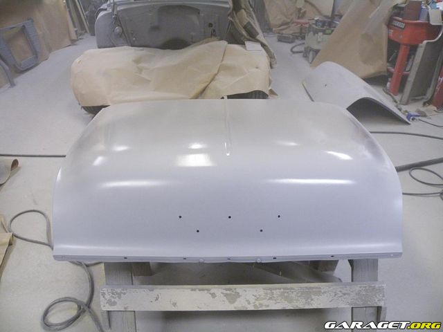

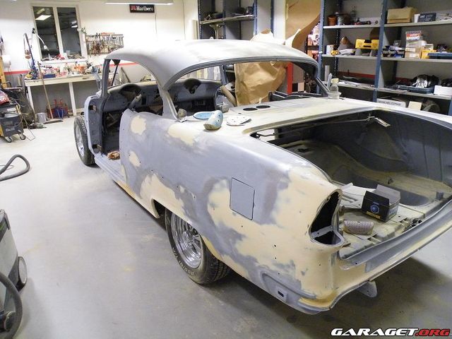

https://www1.garaget.org/gallery/archive/81133/503256_xqsn98.jpg
Det är ganska enformigt att spackla och slipa men det är det som görs för glatta livet.

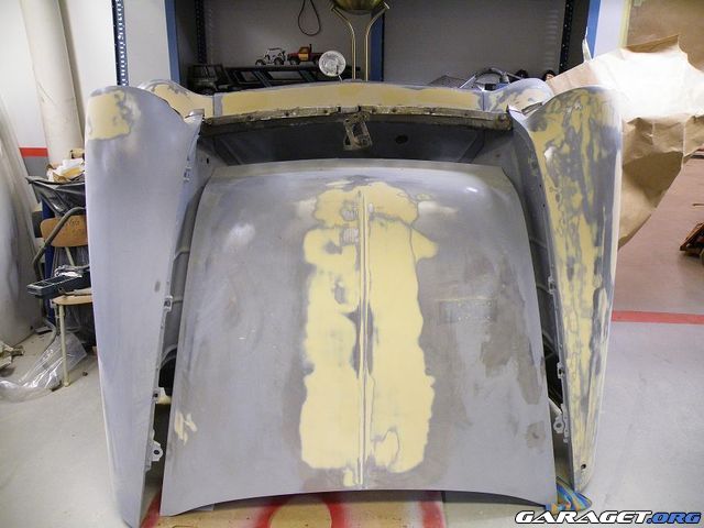

https://www1.garaget.org/gallery/archive/81133/503257_22akb2.jpg
Här har fronten fått sig en omgång.

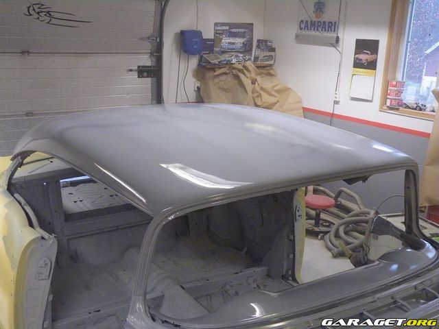

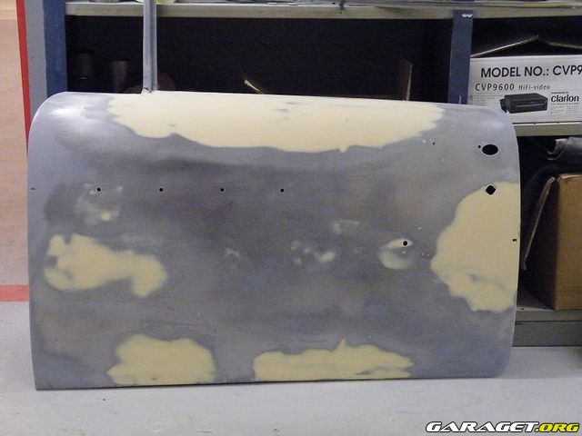

https://www1.garaget.org/gallery/archive/81133/503260_33ei87.jpg
Och en dörr! Det börjar ta sig första gången. Får väl se hur bra det blir efter att slipgrunden är lagd oxå! /Daniel

https://www1.garaget.org/gallery/archive/81133/504636_irnf5b.jpg
Så då var det gjort lite till på bilen! nu är den helt färdig för att slipgrund ska läggas.
https://www1.garaget.org/gallery/archive/81133/504639_jfxzbq.jpg
Fick även rikta och spackla instrubrädan. Två bucklor var det iden. Det är säkert Frank Sinatra som dragit ner någons huvud i instrument brädan när dom inte betalat! smile Pay up sucker!!!! He He!

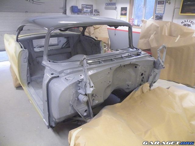

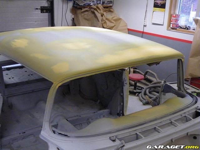

https://www1.garaget.org/gallery/archive/81133/505211_00nshm.jpg
Tjoho slipgrund lagd på bilen!!!!
https://www1.garaget.org/gallery/archive/81133/505214_s5hnxw.jpg
Slipgrund på taket.
https://www1.garaget.org/gallery/archive/81133/505216_dnnc38.jpg
Här lägger jag slipgrund på fronten. Lite bättre filter denna gång. Och lite sämre frilla.
https://www1.garaget.org/gallery/archive/81133/505222_wb7jft.jpg
Här lägger jag slipgrund på huven oxå! Karossen sputade grabbarna som slipade spacklet.
https://www1.garaget.org/gallery/archive/81133/505233_et9p6d.jpg
Så nu får detta stå några dagar. sedan kan man klossa av och kolla hur det blev. Får hoppas att det blir bra! Det börjar likna något nu iallafall...smile Daniel

ser bra ut vad var det gula som var innan slipgrunden?
4 506 Inlägg
20 november 2008
#239
NU börjar det närma sig lack iafa tongue haha
Har du fått hem fälgarna än?
Du dissade iden om självmordsdörrarna eller? sad
Kan du andas kan du dö.
426 Inlägg
20 november 2008
#240

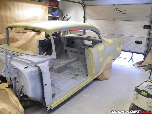

Tja! Det gula är Sikkens 590 en syragrund som täcker dom plåtrena ytorna.
Eller så kan vi helt enkelt kalla det för rostskydd smile
