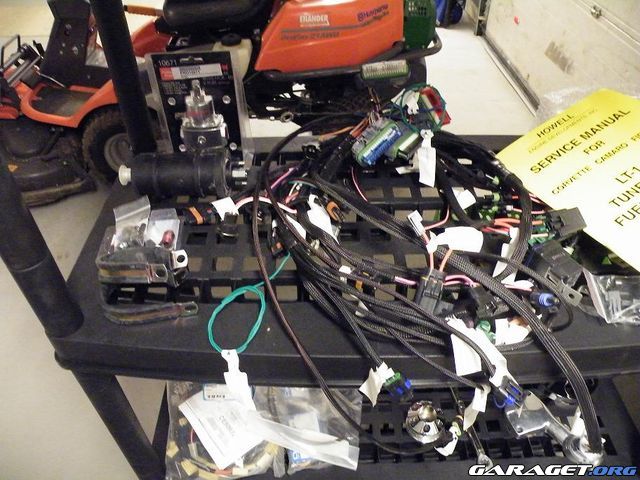

https://www1.garaget.org/gallery/archive/81133/506180_j4o05p.jpg
Okej jag har hämtat den nya kabel härvan och databoxen usch! 15300:- det översta som låg i lådan var en service manual för LT1 och hur man löser fel koder HA HA smile smile jätte kul!

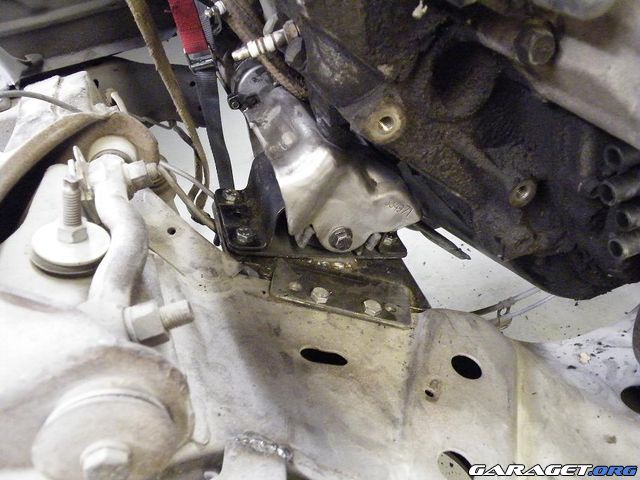

https://www1.garaget.org/gallery/archive/81133/507205_lo6yf9.jpg
Då var motorfästena som jag gjorde helt klara. Detta är vänster och motorn ligger kanon.

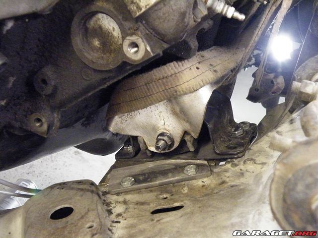

https://www1.garaget.org/gallery/archive/81133/507207_bz1dy2.jpg
Här är höger motorfäste. Motorn lutar exakt 4 grader bakåt nu. Det tråkiga är att jag inte tvättade motorn innan jag började och testa den på plats. Ramen är ju blästrad som ni ser och det blir lite smutsigt där nu. Men men det är bara att ta bort. Längtar tills jag kan börja riva denns spis och göra i ordning den.Det enda problemet som är nu är att styrstaget tar i ordentligt. det går inte att andvända ens. Men jag ska lösa det med att modda tråget ordentligt..... Daniel

tror det finns färdiga tråg att köpa för en vettig peng . Handla i varje fall ett moddat tråg som skulle va till en 55a iofs för ls1a men det fanns nog till lt1 med om jag inte minns fel . Milodon va märket
