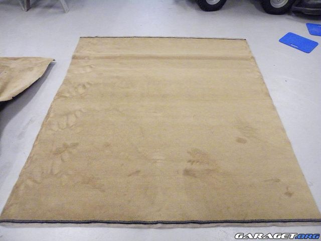

https://www1.garaget.org/gallery/archive/81133/512718_mkf967.jpg
Fått kupe` mattan idag. Jätte snygg var den.

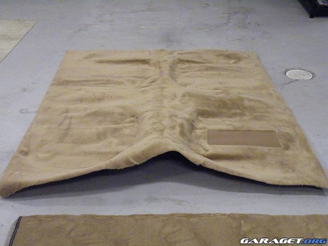

https://www1.garaget.org/gallery/archive/81133/512720_3zsvqt.jpg
Och här är mattan som jag ska ha till baggan och nedre dörrsidor!

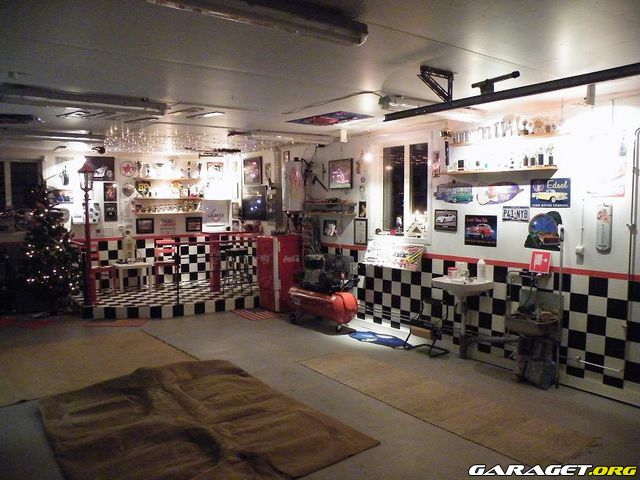

https://www1.garaget.org/gallery/archive/81133/512722_4sc526.jpg
1 advent var igår och då åkte gran och stake in i garaget... He He smile

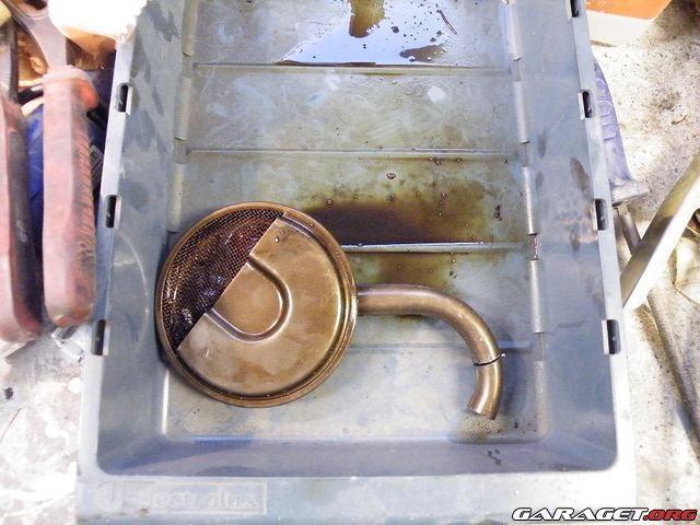

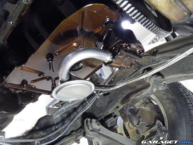

Aldrig går det som man tänkt sig men men det är ju det som är det roliga med att bygga. (Not) Har ju byggt ett nytt oljetråg för att det ska gå och svänga.( Kommer bilder på det senare) Idag när jag skulle montera i hop det vad hände då tro???? Jo sil jä.... tog i tråget. Så det var bara att bygga en ny sil och andvända lite delar från den gamla!!!!
https://www1.garaget.org/gallery/archive/81133/513353_6i9p2q.jpg
Och här sitter den nya silen på plats under motorn. Får kolla i morgon så att tråget passar nu men det ska det göra. Ska korta kardanen i morgon har jag tänkt. Sedan får jag lämna den på balansering....Daniel
