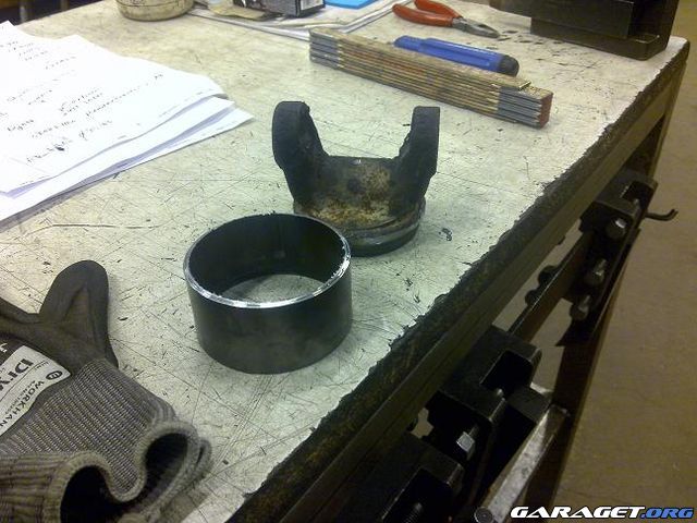

https://www1.garaget.org/gallery/archive/81133/517362_ejccun.jpg

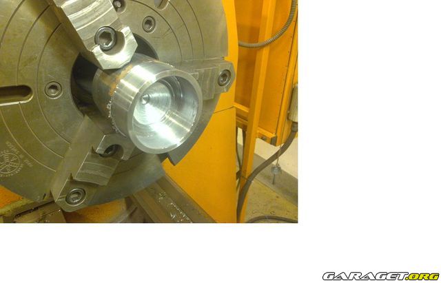

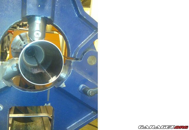

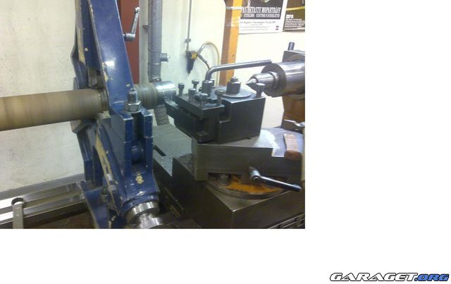

Då har jag börjat men kardanen. Fick börja med att tillverka en distans som skulle ligga runt kardanen i ena endan,Annars gick det inte att fästa den i chucken. Kardanen är för lång så den mäste kortas......
https://www1.garaget.org/gallery/archive/81133/517366_wsv8g1.jpg
Har görs ett borrhål för chucken i andra endan..... Distansen som gjordes syns på vänster sida.
https://www1.garaget.org/gallery/archive/81133/517370_k7m30n.jpg

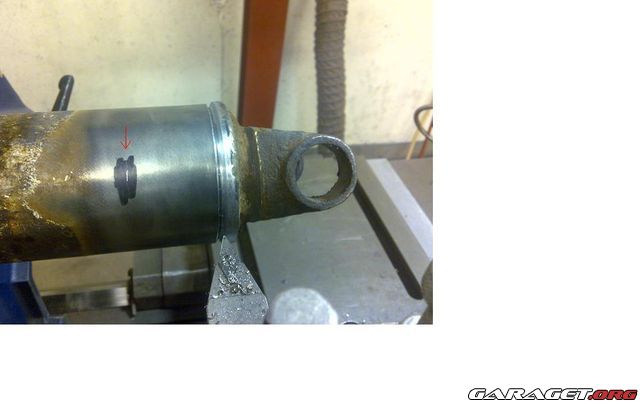

På höger sida av kardanen syns hur den gamla svetsen svarvats bort samt att ett spår på 1,6 mm har lags i djup!!! Alltså nu är den lös.... På vänster sida ser ni kardanen kommer att tas av. 3cm
https://www1.garaget.org/gallery/archive/81133/517372_3g2rne.jpg
Här kortas den!
https://www1.garaget.org/gallery/archive/81133/517374_iebob0.jpg
Här ligger biten som togs bort. Nu är det bara att svetsa i hop den igen....
https://www1.garaget.org/gallery/archive/81133/517375_7u23ct.jpg
Det ligger pappers rör i röret ???????????? Vet inte vad dom gör men gissar på att det är för vibbrationer eller resonans... Dom får vara kvar. Nu ska den i väg på Balansering, sedan ska den lackeras......

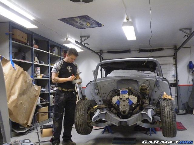

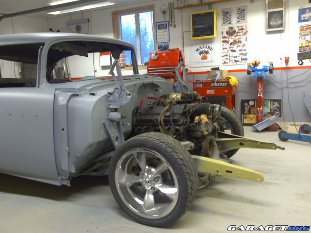

Håller på för fullt med delar till bilen men inget att visa med bilder. Har lite små beskymmer att lösa med tänningen mm. Hittar inte rätt delar men men det kommer nog. På bilden så ser ni hur lågt motorn ligger nu och att den är ca 10 cm längre in än original. I morgon ska jag hämta färg prover....Daniel

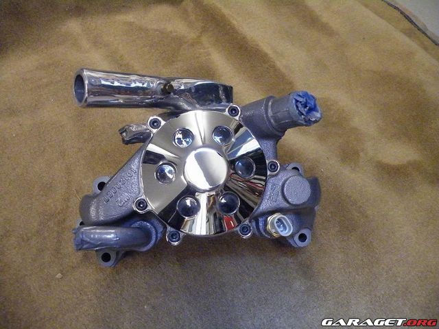

Vattenpumpen klar och ombyggd.

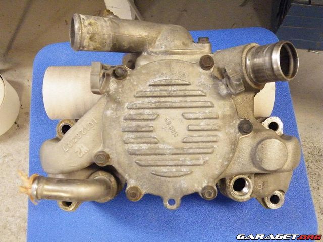

https://www1.garaget.org/gallery/archive/81133/524550_6vj0ds.jpg
Kolla in bilden hur den såg ut innan så ser ni vilken skillnad det är på den....

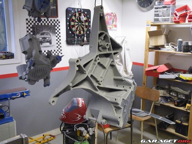

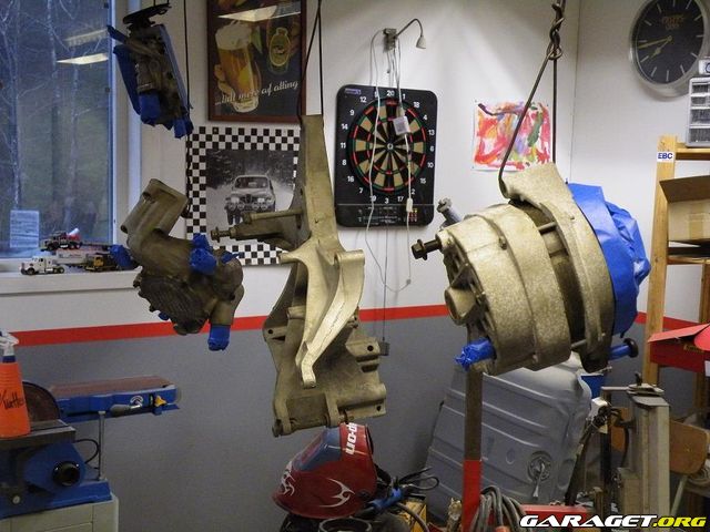

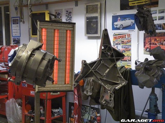

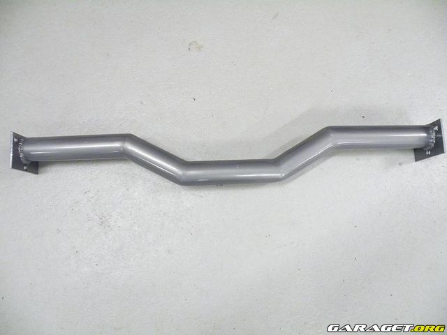

https://www1.garaget.org/gallery/archive/81133/525277_p8vtin.jpg
Har lackat lite mera delar. Här är staget som jag gjorde till automat upphängningen!
https://www1.garaget.org/gallery/archive/81133/525283_bdl4i9.jpg
Här är generatorn och upphängning med spännrulle. Oxå lackat, ett nytt kromat hjul har satts dit oxå.
https://www1.garaget.org/gallery/archive/81133/525291_qdvjv6.jpg

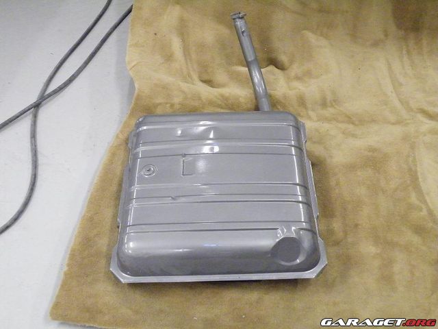

Här har vi tanken som fått sig en dos av färg och klarlack oxå.....
https://www1.garaget.org/gallery/archive/81133/525294_ocys7z.jpg
Overkill kanske? Tror jag ska ha kromade band till tanken det blir nog bra hoppas jag... Har fortfarande inte fått tag på min del till tändningen,Så jag har inte kunnat starta den. Den ska komma efter nyår, Så hoppas det inte är något mer som krånglar sedan, Då jag kommer att lacka motorn nu i jul ledigheten....Ha det...Daniel
