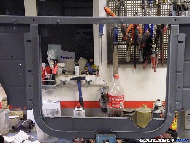

https://www1.garaget.org/gallery/archive/81133/541540_rck6bg.jpg
Har fixat lite med ramen i fronten som även kylet kommer att sitta i. Men som ni ser så har någon hemma pulare varit framme och försökt att lära sig att svetsa dit två plåt bitar. Ser ni dom? en på höger och en på vänster sida långa med hål i!!!! Dom ska bort, samt att den ska riktas då den är lite skev:)
https://www1.garaget.org/gallery/archive/81133/541554_63mgmv.jpg
Här ryker dom! (Det är inga solbrillor) Vet inte ens vad plåtarna  är till, eller nu mer har varit till. jag behöver dom inte iallafall.....
https://www1.garaget.org/gallery/archive/81133/541561_7uojxj.jpg
Nu är även denna klar för lackeraren! Det blen ju mycket renare nu när jag tog bort dom och riktade ramen. Det roliga är att detta sitter på baksidan så det ser man aldrig, Men men jag vet att det är snyggt bakom oxå, Samt ni som är här inne och kollar och läser! Till er alla Tack!!//Daniel

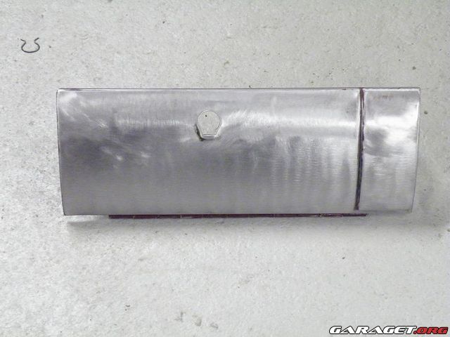

https://www1.garaget.org/gallery/archive/81133/542610_sqyg01.jpg
Har slipat klart lite lister för lack. Dessa sitter inne i bilen...
