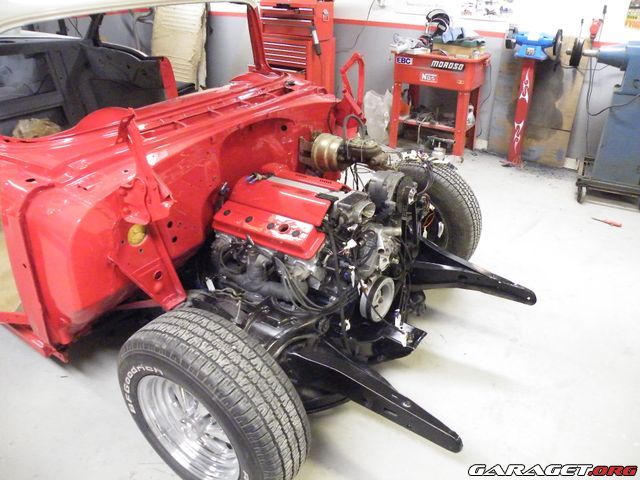

https://www1.garaget.org/gallery/archive/81133/583067_12eggj.jpg

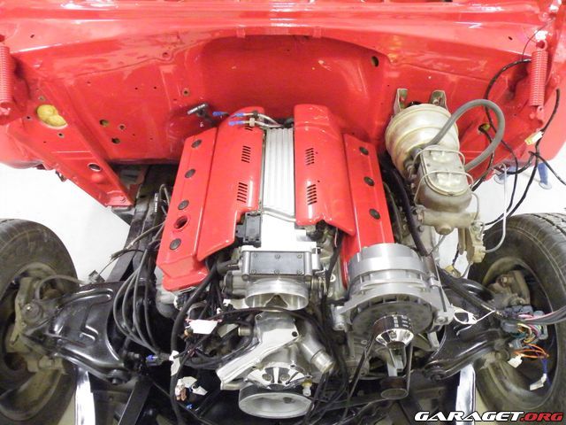

Hallå! Idag har det gjorts mycket i garaget. Jag har lagt i MOTORN. Och det var inte det lättast för allt är ju fortfarande orepat och ska helst förbli så oxå.Med god marginal överallt (5mm) på ett ställe så kom den till slut på plats med skohorn och vasselin....
https://www1.garaget.org/gallery/archive/81133/583072_kfj912.jpg
Här ser ni ett ställe till där det är trångt! mellan påfyllningen till automaten och torpeden 1cm. Men skulle den ha varit ett riktigt problem så hade jag ju tagit stålomspunnen slang....

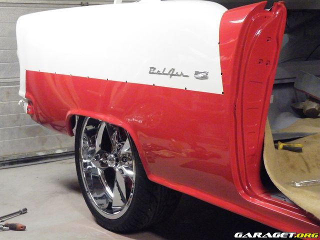

https://www1.garaget.org/gallery/archive/81133/583076_bpahrq.jpg

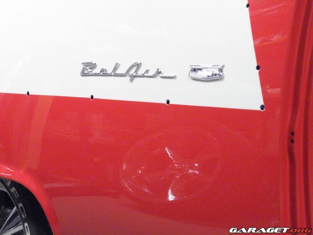

Satte på lite nya emblem på sidorna. Blir kalas fint detta!

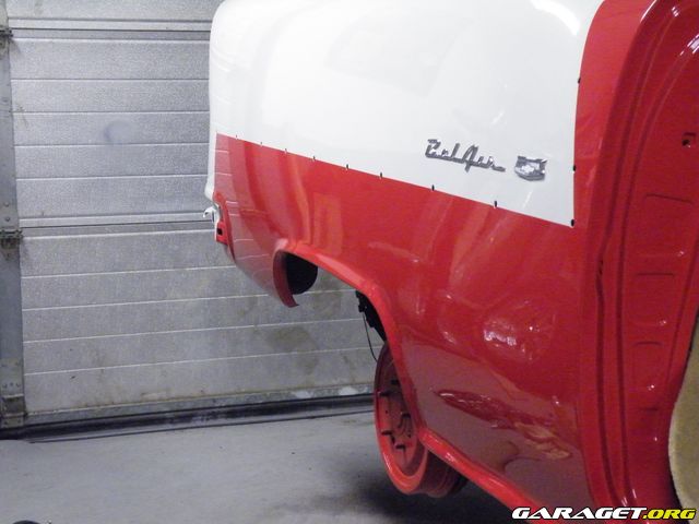

https://www1.garaget.org/gallery/archive/81133/583078_6155rf.jpg
Satte på min nya diffade bakaxel (8 3/4") är den. Alltså (åtta å trekvart tum) He he smile
https://www1.garaget.org/gallery/archive/81133/583083_8nkz1z.jpg

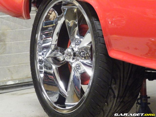

Och när väl axeln satt på plats var jag ju bara tvungen att testa lite med den riktiga bakfälgen på 20"

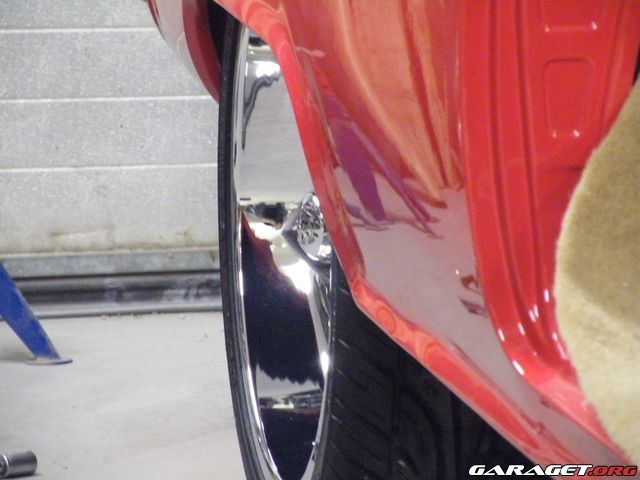

https://www1.garaget.org/gallery/archive/81133/583089_rmiyyc.jpg
Och trotts att mina coilovers ej är monterade så blev resultatet mycket bra.
https://www1.garaget.org/gallery/archive/81133/583092_iyy801.jpg
Så vad tycks? Bilen kommer ju att bli hela ytterligare 3" lägre sedan alltså 76mm. Så skärmkanten komer att ligga ca 5-7cm över hjulnavet....
https://www1.garaget.org/gallery/archive/81133/583100_5o5chj.jpg

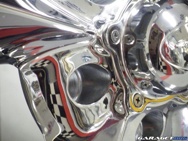

Och så sista bilden för idag, Bara för att visa kromkanten på fälgen 11cm bred! Den skämtar man inte bort smile //Daniel

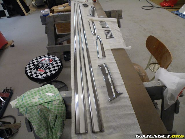

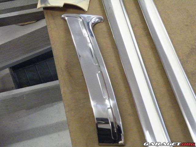

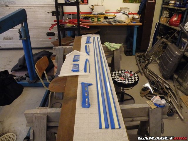

https://www1.garaget.org/gallery/archive/81133/584605_9252kg.jpg
Listerna som jag köpte nya som sitter och skiljer av färgerna är ju inte samma färg så det var bara att matta ner och börja maskera....
https://www1.garaget.org/gallery/archive/81133/584607_mh6bld.jpg
Här ser ni listerna. Jösses vilket pill.. satt och koncentrerade mig så att nacken känns som den har blivit manglad... Ner till höger på golvet ser ni högen med lister som är kvar att polera.....

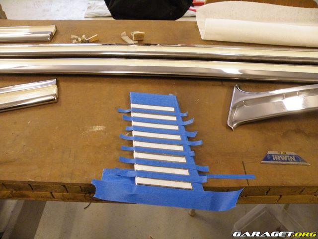

https://www1.garaget.org/gallery/archive/81133/584609_5kbnrd.jpg
täckte dom först med en tunn folie och sedan maskerade jag med tape som jag skar ut........
https://www1.garaget.org/gallery/archive/81133/584611_tikyvz.jpg
Och här är dom färdiga. Blev kanon... //Daniel
