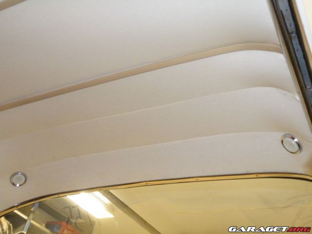

Hello!!! Ja elen blev det stora problemet för mig. men men det är på G. Och Sune som el gubben heter har varit här 2 ggr och ska komma några gånger till. Jag har monterat lite krom runt rutorna, Har nästan glömt av hur dom sitter men fint blir det......

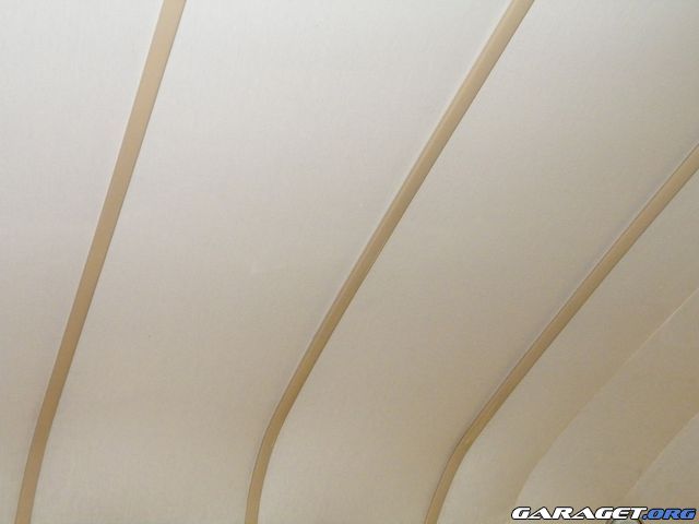

https://www1.garaget.org/gallery/archive/81133/719188_xodk8y.jpg
Idag så har jag satt in innertaket. det var allt lite pill. Det som är kvar nu med det är att sätta dit listerna i nederkant runt om. Det är inte riktigt original taket längre, Tror det är kromade lister där uppe, men jag har lackat dom i samma färg som det mörka skinnet.......

Kanonsnyggt
Hallå är det polisen? Det står en vacker man i mitt hus! O, vänta ett tag, det är ju jag.
-Johnny Bravo
V8 Real Power - No Turbo Shit
544 Inlägg
26 juli 2009
#723
mycke fint .
V8 - 4 Life
2 164 Inlägg
27 juli 2009
#724
ÄNTLIGEN en update! big_smile ser kanon fint ut.. som vanligt!! big_smile

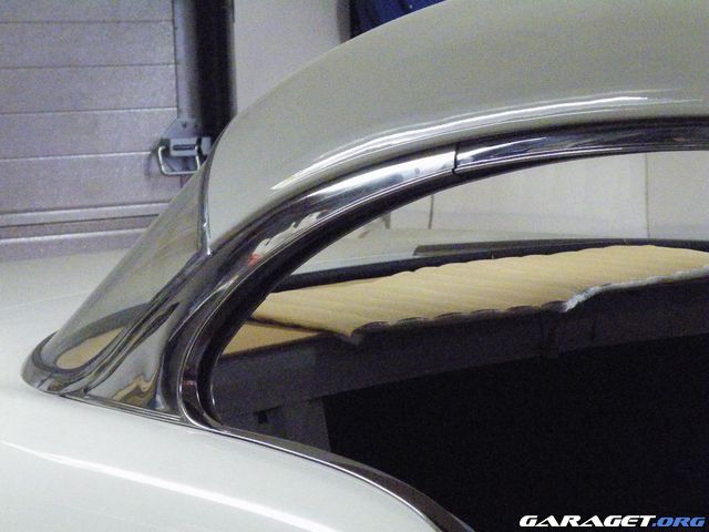

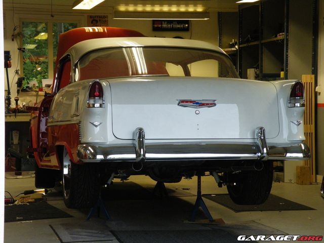

https://www1.garaget.org/gallery/archive/81133/722056_jge0ws.jpg
Så då var taket klart! Fin fint blev det tycker jag.....

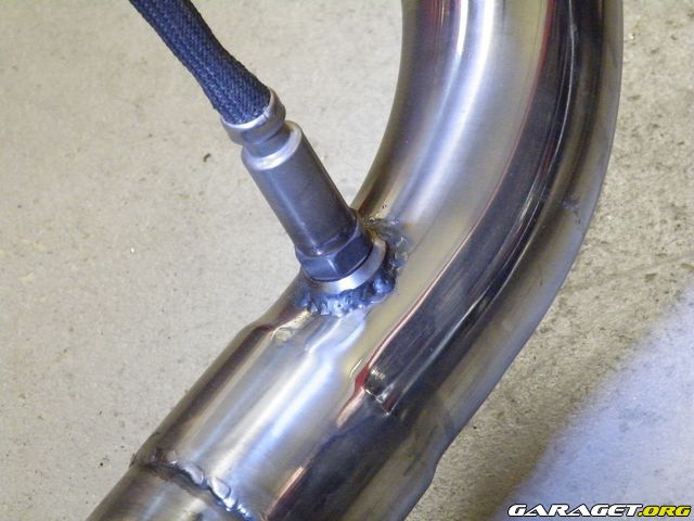

https://www1.garaget.org/gallery/archive/81133/722067_zs1l1r.jpg

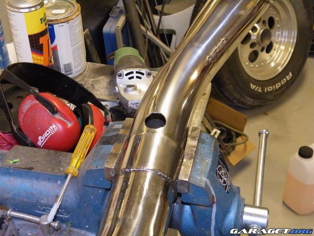

Jag glömde faktiskt att sätta dit en sak på avgassystemet. Åh vad kul att plocka ner det igen..... Här har jag borrat hål för bredbandslamdan...

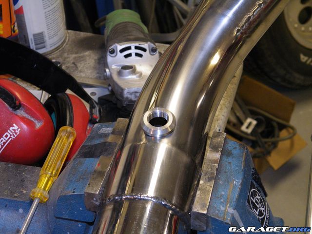

https://www1.garaget.org/gallery/archive/81133/722069_0re0q0.jpg
Här har jag lagt dit muttern. Nu ska jag bara svetsa dit den.....
https://www1.garaget.org/gallery/archive/81133/722072_lrxwqv.jpg
Och här sitter den plats..... Så bara att hänga upp det igen....

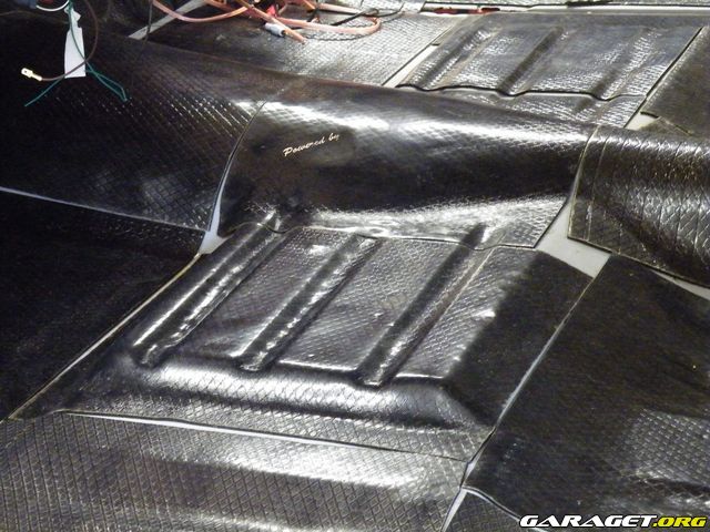

Idag har Elis SUNE varit här igen, Kul för det händer mycket varje gång han är här. Han skulle komma förbi i morgon, Det är många som sänt email samt PM om ljudisoleringen i bilen. Jag har testat både dyrare och billigare märken genom åren på andra bilar jag byggt och jag har inte märkt någon skillnad alls. Utan köpte 4mm asfaltsmattor och har klätt precis allt. Tak och sidor alltså tex dörrar så sitter det den tunna varianten då den tyngre förmodligen skulle trilla ner.Ovan på asfaltsmattorna ligger det ett tjockt vadd! Vet inte vad det heter men det dämpar det kan jag lova. I morgon kommer det med bilder på det som gjorts. Ha det.... // Daniel

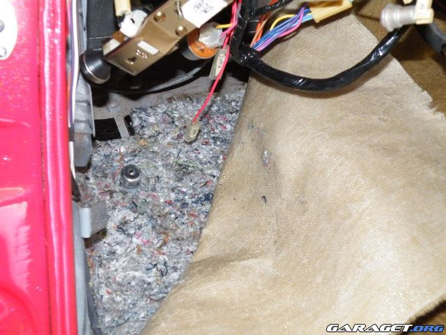

https://www1.garaget.org/gallery/archive/81133/729993_v34jot.jpg
Hello! Ja idag är man glad. Kul att ligga under rekomenderar!!! Det gjorde ju att mek suget blev enormt smile Tack alla!!! Har fått epost om det som jag lade ovan för asfaltsmattorna. Så här ser det ut. Jag vet tyvärr inte vad det heter men det är mer som vadd än skumgummi...

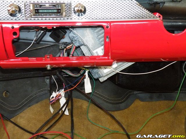

He he... Idag när jag skulle sätta upp databoxen på den plats jag gjort fick jag inte dit den sad När jag borrade dom nya hålen och gjorde plats för den så satt ju inte värme paketet där!!!!! smile smile Och det plockar jag inte ur en gång till. Så nu blir det en ny plats för den....

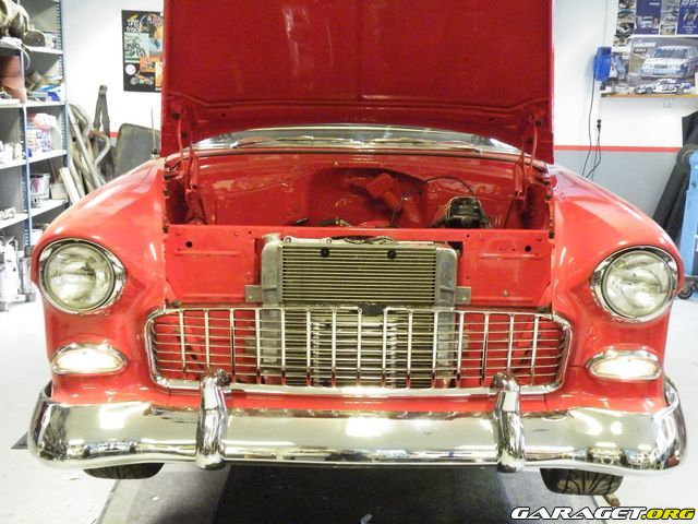

https://www1.garaget.org/gallery/archive/81133/730019_1wpjy5.jpg

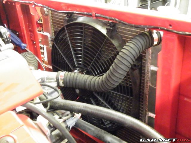

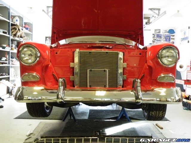

Satte fast Kylet och automatkylet i dag för gott. Om ni tittar på förarsidan så ser man el SUNE lite svagt. Han har varit och hjälpt mig idag igen, Underbart är vad det är.....
https://www1.garaget.org/gallery/archive/81133/730030_1w7fhn.jpg
El fläkten som jag satt dit är 16" stor. Bör räcka eller hur!

Och idag fick Sune bilen att lysa. Parkerings ljus och vindrutetorkarna. innerbelysning och skyltbelysning samt hel och halvljus. Faan vad gott!!!

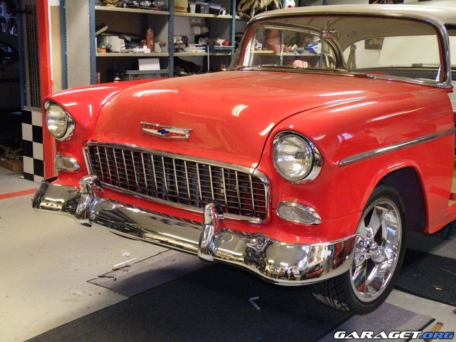

Och sista bilden jag tog idag. Huven går att stänga. Ha det....Daniel

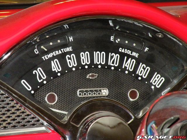

https://www1.garaget.org/gallery/archive/81133/733369_4az2hy.jpg

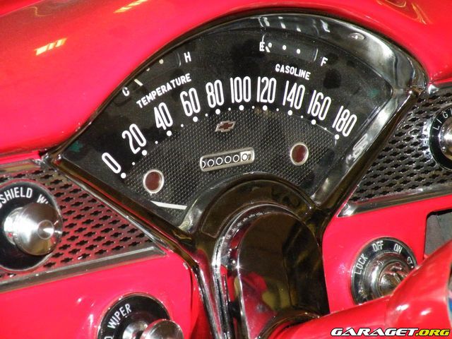

Då har instrumentet åkt i. Då jag kommer att köra med separata dålda mätare för oljatryck och vatten temp. Så har El sune kopplat varningslampan på den gamla olje lampan. Vill inte lita på dom gamla mätarna från -55 därför ville jag ha det så här...
