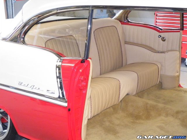

https://www1.garaget.org/gallery/archive/81133/738899_jouqq1.jpg
Nu är inredningen på väg in i bilen! Vad tycker ni ??? I fredags var det då dax att starta bilen! Olja,vatten och bensin häldes i. Jag tryckte på start knappen,Bensinen pumpade fram start motorn gick. Ja det var väl vad som hände, Ingen gnista, Men jag har ström fram till allt. Bytte fördelaren idag men det hjälpte inte så i morgon ska jag beställa tändspole och tändmodul så får vi se på tisdag.....

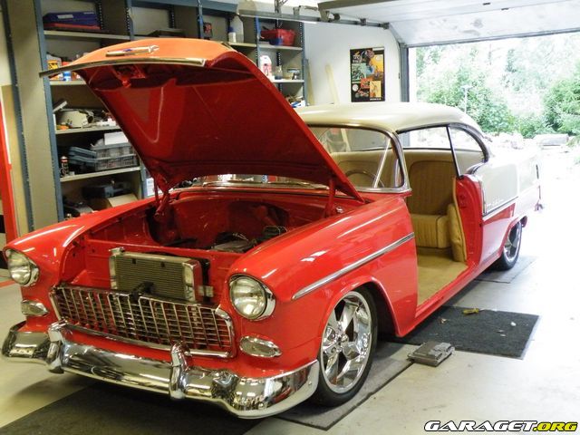

https://www1.garaget.org/gallery/archive/81133/738906_rq8xhw.jpg
Testade även att byta databox men det hjälpte inte. Så hoppas det är något av modulen eller spolen..... Nu börjar det att likna en bil igen! Sido rutorna bak har åkt i oxå..... //Daniel

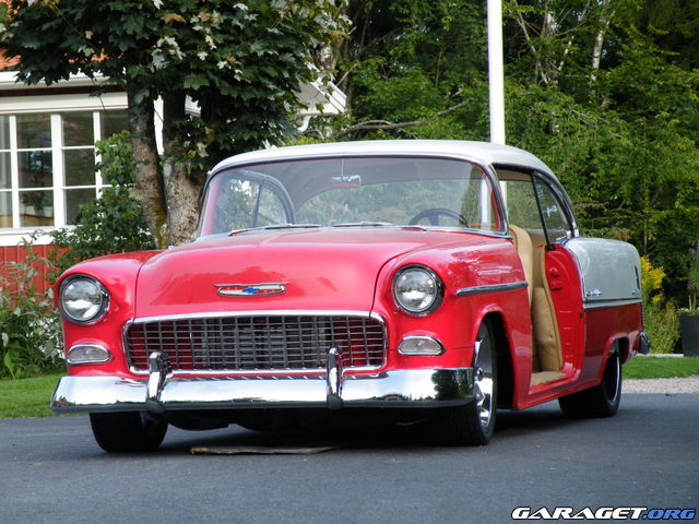

https://www1.garaget.org/gallery/archive/81133/746265_t3cbqt.jpg
Höger dörr hängd men ej justerad. Brum brum sa bilen sedan rök det till i generatorn och batteriet blev varmt. F..n Hel...e !!! Sune (el) får komma i morgon och kolla vad som hänt.......
https://www1.garaget.org/gallery/archive/81133/746278_jfet6u.jpg
smile
https://www1.garaget.org/gallery/archive/81133/746283_a5eo6v.jpg
Lite lister och justering kvar men visst böjar det likna en bil..... Undra vad som hänt med bilen nu? Ned den turen jag har så har säkert data boxen pajjat nu oxå.... Men vilken känsla det var att lägga R och backa ur garaget...... //Daniel
