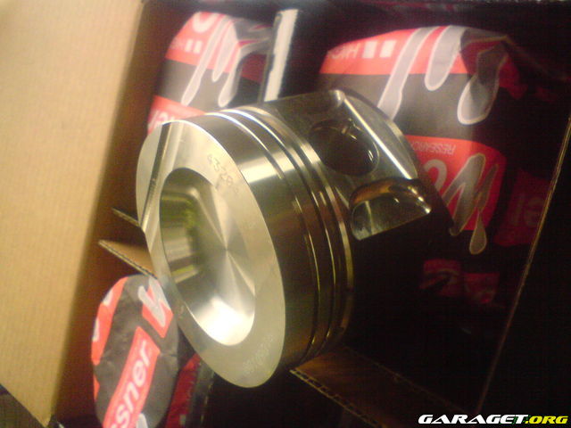

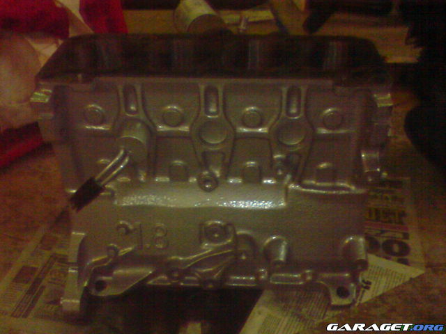

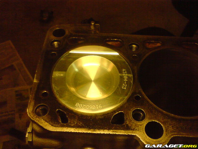

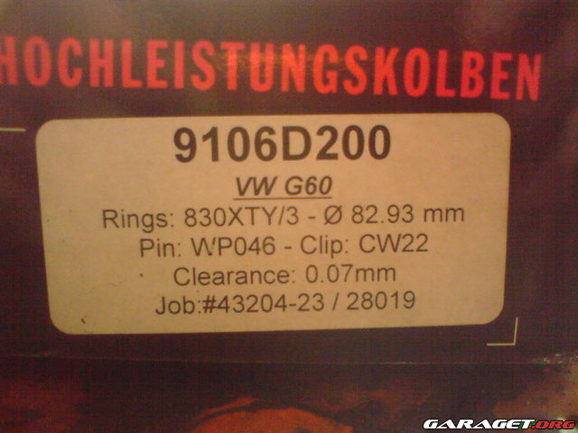

https://www1.garaget.org/gallery/archive/80359/755582_71cqce.jpg
4 st Wössner kolvar på 83 mm smile
https://www1.garaget.org/gallery/archive/80359/755583_wvbo2f.jpg
lite mått tongue
https://www1.garaget.org/gallery/archive/80359/755585_t29ljg.jpg
en kolv big_smile (går inte att få bilden ståendes har försökt)
https://www1.garaget.org/gallery/archive/80359/755587_pq9j5k.jpg
Borrat big_smile
https://www1.garaget.org/gallery/archive/80359/755588_ik4zww.jpg
Borrat å klart big_smile
https://www1.garaget.org/gallery/archive/80359/755589_rir07z.jpg
Primer på smile
https://www1.garaget.org/gallery/archive/80359/755590_cve6mn.jpg
efter de andra lagret Hammarlack smile
https://www1.garaget.org/gallery/archive/80359/755591_m7jlst.jpg
Olje sprutet till kolverna monterat...
https://www1.garaget.org/gallery/archive/80359/755592_5kgibr.jpg
Axeln för fördelaren, oljepumpen monterad...
de va allt för idag inte så mycke men alltid nått wink kommentera mer än gärna big_smile

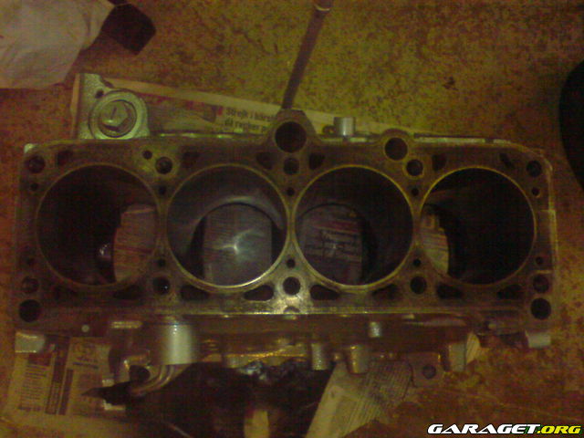

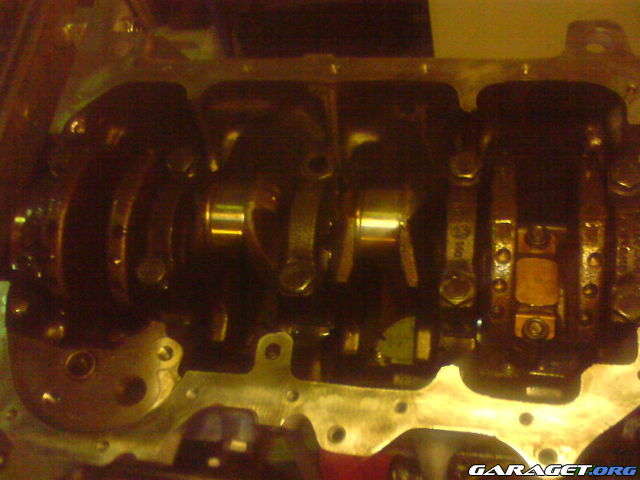

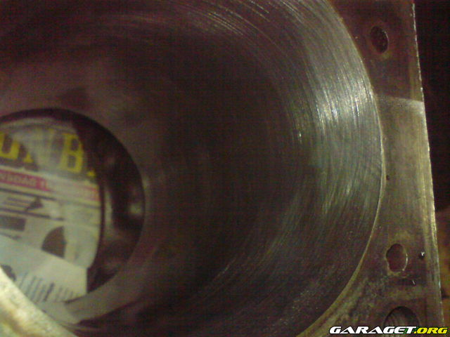

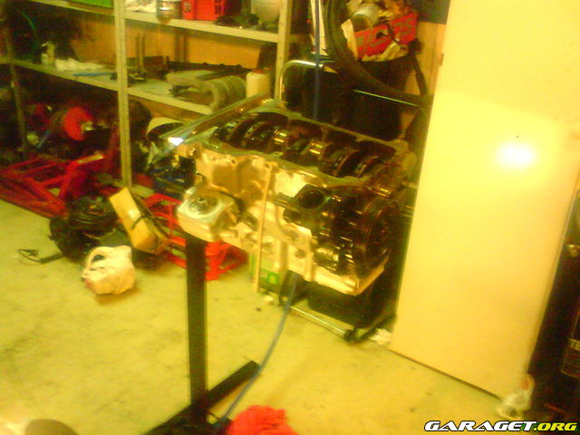

https://www1.garaget.org/gallery/archive/80359/757139_xiwryl.jpg
Nu e motorn uppe i mitt hemmagjorda motor stativ tongue
https://www1.garaget.org/gallery/archive/80359/757141_8lq80a.jpg
En kolv moterad utan kolvringar
https://www1.garaget.org/gallery/archive/80359/757142_59zp2g.jpg

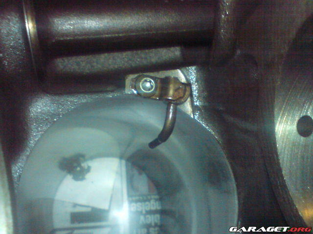

Veven monterad,

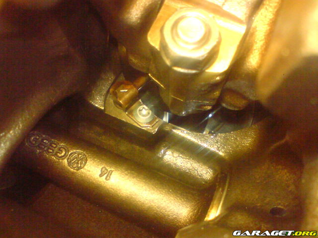

jag monterade allt för att kolla om kolvarna kunde röra sig fritt i cylinder loppen, men de gjorde dom ju sp klart inte utan dom tog i fästet för olje sprutet, så de vart ju till att modifiera litegranna big_smile å då vart de bättre tongue nu rör dom sig fritt i loppen.
https://www1.garaget.org/gallery/archive/80359/757145_uh6p8z.jpg
en bild på de lilla problemet wink
så de va allt för igår tongue

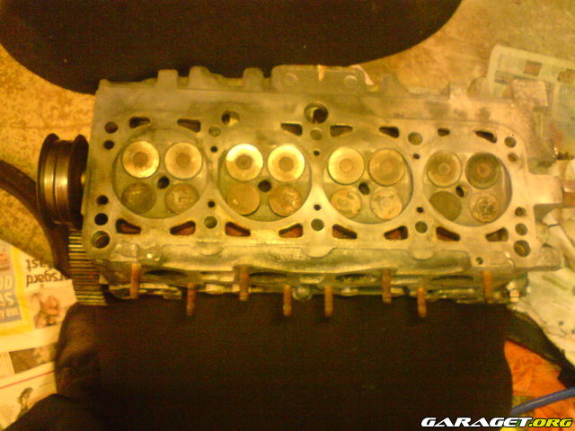

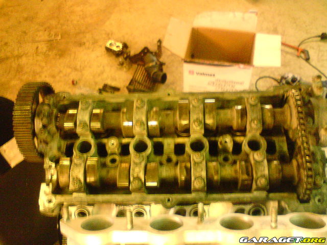

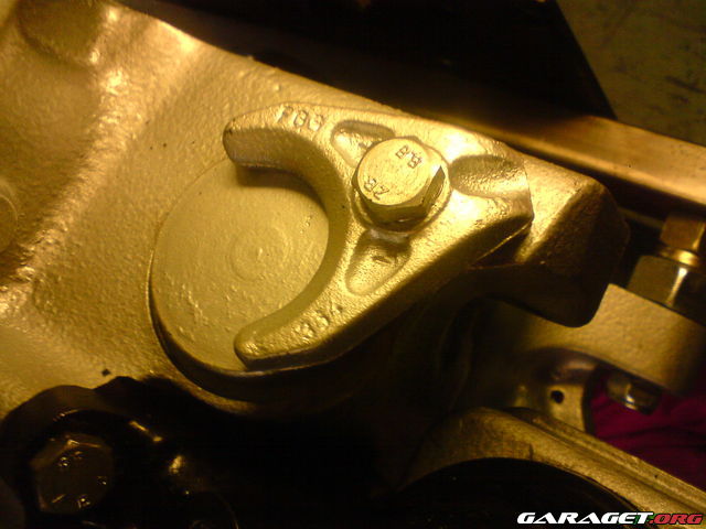

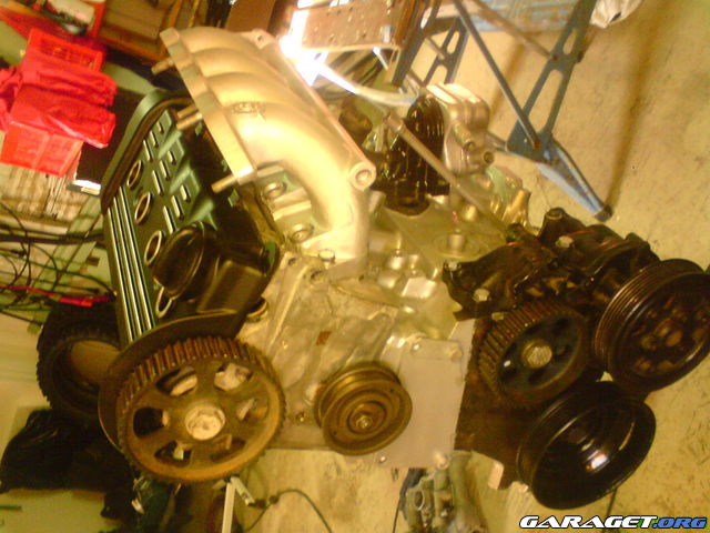

Idag hämtade jag motorn på bussgods tongue altså en 16v motor

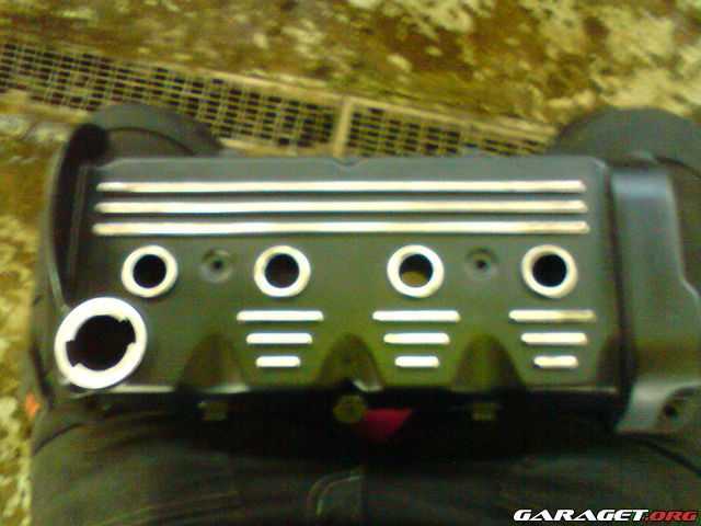

https://www1.garaget.org/gallery/archive/80359/759832_f51zwm.jpg
Fixade till ventilkåpan vart väldigt nöjd!
https://www1.garaget.org/gallery/archive/80359/759833_4z1ns8.jpg
Ett vatten rör från toppen lackat!
https://www1.garaget.org/gallery/archive/80359/759842_1y4gkr.jpg
Motorn smile har bara lagt ihop delarna
https://www1.garaget.org/gallery/archive/80359/759846_u00e3n.jpg
Toppen!
https://www1.garaget.org/gallery/archive/80359/759850_7n7zec.jpg
Toppen!

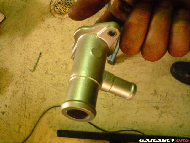

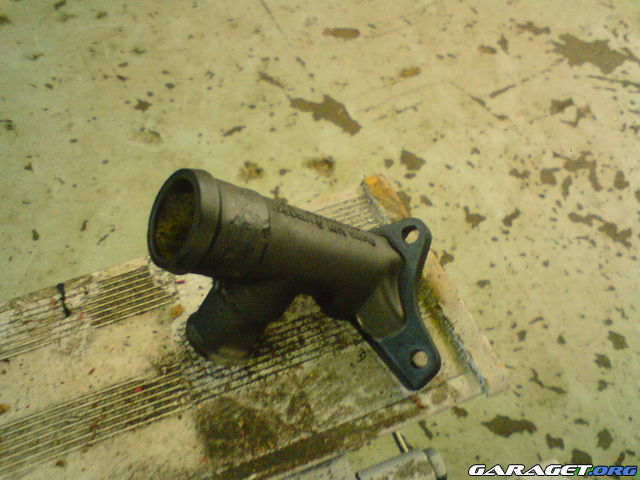

https://www1.garaget.org/gallery/archive/80359/759851_gumvyn.jpg
Ett till vattenrör!
https://www1.garaget.org/gallery/archive/80359/759853_etcyty.jpg
En plugg där fördelaren satt förrut smile lackad å klar wink
Så nu va de inge mer för idag tongue ska väll ut å dona lite sen så vi får se om de blir mer bilder smile
Komigen å kommentera nu då? tongue

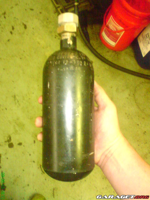

en lite gissning tävling igen då, nån som vet vad de kan bli ? tongue
https://www1.garaget.org/gallery/archive/80359/762963_cmgdgo.jpg
Nån som vet va dehär kan bli? tongue

N O S antagligen:P eller? fast den var lite liten kanske, hum cath tank? tongue
