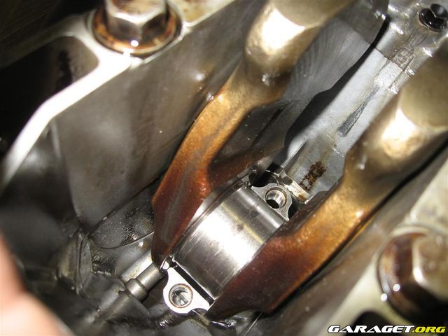

Nu tog vi tag i saken, rev ur motorn (se bilder i galleriet.) och vände upp och ner på skiten när den väl stod på motorstativet. Det första som mötte min syn var ett blåanlöpt överfall på 3ans vevstake...
Blåanlöpt överfall.
https://www1.garaget.org/gallery/archive/81566/464252_a34dh8.jpg
Min bil kan för övrigt trolla. smile
När vi tog bort överfallet, så var det helt tomt. Inte ett spår av vevstakslagret syntes.
Men här är ett bevis på bra smörjning eller bra olja - vevaxeln hade klarat sig undan helskinnad! Trots vevstaken låg direkt mot vevaxeln utan lager!
Simsalabim, borttrollat vevstakslager wink
https://www1.garaget.org/gallery/archive/81566/464254_41kon2.jpg

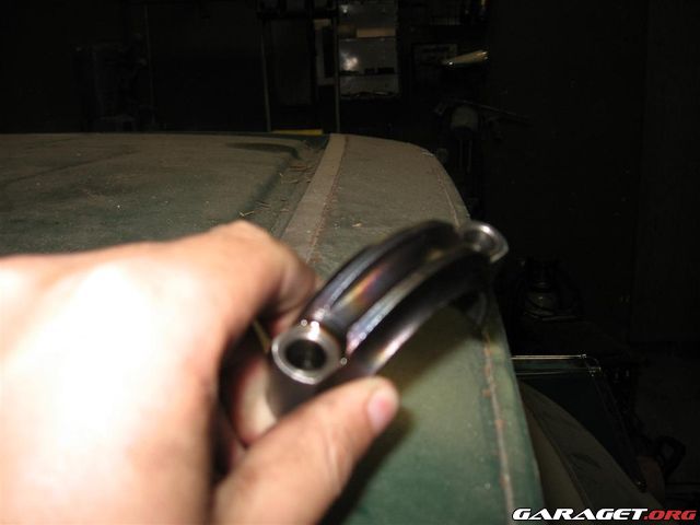

Efter lite letande och rotande fann vi detta bevis på att vevstakslager faktiskt existerat.
Vevstakslagret...
https://www1.garaget.org/gallery/archive/81566/464257_qiyegy.jpg

Det låter som en bra förklaring, förutom på ett par punkter. smile
Att det är just samma vevstaksplats som förut.
Att jag har bytt vevaxel.
Att jag har bytt vevstakar.
Att jag har bytt alla vevstakslager.
Att oljepumpen är renoverad, alla lager och packningar i motorn är bytta, motorn är tvättad många gånger om.
Jag hade nog kunnat gå med på det om det varit en annan vevstake, men nu är det 3ans vevstake... igen.
Det är nåt oheligt över den cylindern. smile
hur kommer oljan till själva  lagret?, om den ska droppa ner på lagret genom ett litet hål från kolven, så kan de vara kolven som är boven i fallet, att de är nå fel på kolven så den droppar inte av oljan på rätt ställe, för så är de iaf på många andra motorer vet nu inte om de är så på 850is 5or smile

sik skrev:
Du har alltså haft 2 ras i samma block på samma ställe? Du har kanske tillgång till en vettig heningsmaskin. Om inte så har du om inte annat märkt att noggranhet lönar sig smile
Och kolven har inte lämnat märken häller?
Hening? Du menar honing?
Det är klart, tänkte ju komma undan så billigt som möjligt i somras, kalaset var dyrt nog ändå tyckte jag, men nu i efterhand blir det ju bara dyrare. tongue
Kolven har inte lämnat märken i cylinderloppet, vad jag kan se, vi har inte tagit ut vevaxeln än.
Däremot har den ju gått emot toppen, det är ju det som man reagerar mest på, hörs tydligt när man kör. wink
Hände likadant sist också. Ska kolla ventilerna och kolvtoppen.
Får se hur mycket pengar till jag lägger ner på motorn, eller köper en annan begagnad och puttar i. Tycker kalaset är dyrt nog som det är. tongue
