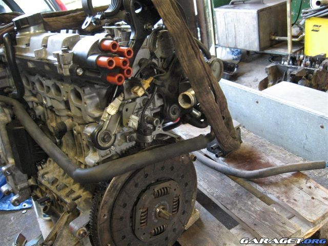

Koppling, startmotor och växellåda monterad, liksom generatorfäste och motorfäste.
Spola igenom oljekylaren imorgon, sen dags att ta fram bilen i dagsljuset igen, och sänka ner motorn i bilen igen. cool

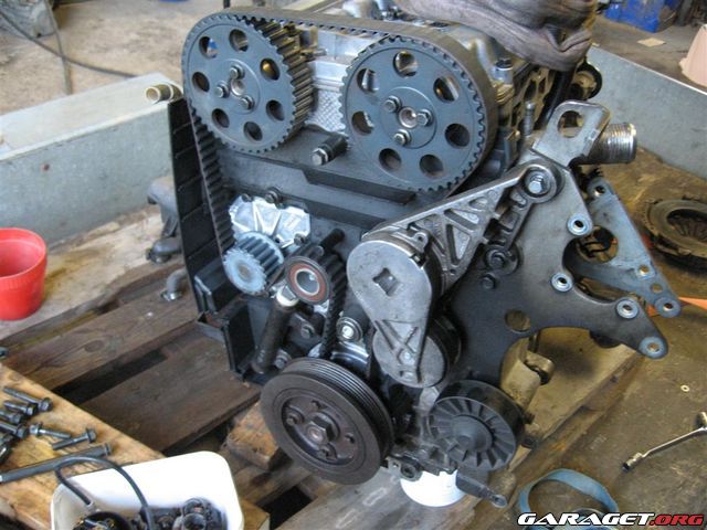

https://www1.garaget.org/gallery/archive/81566/625994_g5t1yq.jpg
Nya motorn... igen. tongue
https://www1.garaget.org/gallery/archive/81566/625998_d8rv3s.jpg
Kamaxlar och kamrem.

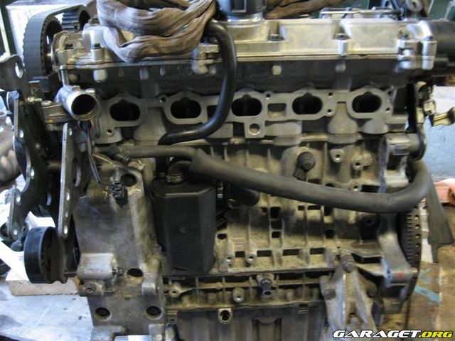

https://www1.garaget.org/gallery/archive/81566/626000_s927km.jpg
Vevhusventilation/insug på toppen.
