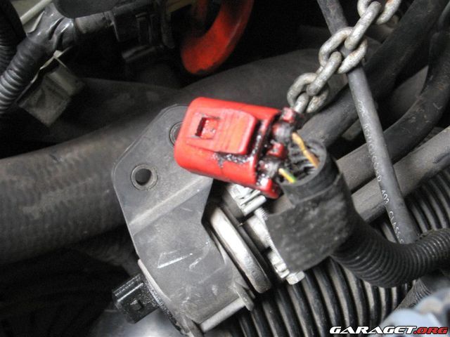

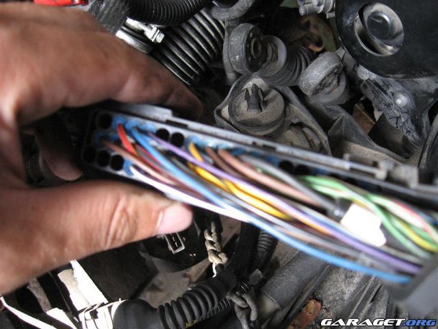

Vi börjar med hastighetsgivaren.
Här under ser ni en dålig bild på hastighetsgivarkabeln. Hade bråttom med kameran då batterierna dog stup i ett.
Samma kontaktdon som till ABS-givaren, lyft på "kragen" så kan ni bara dra ut kablarna.
https://www1.garaget.org/gallery/archive/81566/752018_ep94hs.jpg
Hastighetsgivarkontakt.
Det är den som ska sitta här.  big_smile
https://www1.garaget.org/gallery/archive/81566/752020_0zlr4c.jpg
Hastighetsgivare på gamla lådan.
Nu till ABS-boxens kontakt.
Det står siffror på ytterkanterna, kablarna ni jagar är svart och brun.
Den bruna kabeln sitter ytterst med nr 47 på plasten.
Den svarta precis innanför.
Här nedan syns ABS-givarkabeln tydligt, då det tjocka svarta höljet går ända in i kontakthandsken.
Det är den med vit tejp på.
Det är lätt att se vilka kablar som kommer ifrån vänster ABS-givare.
Ännu en dålig bild, nu på ABS-kontakten, den som sitter på styrboxen till ABS-en.
Det ser inte likadant ut på -96orna om jag inte har fel.
Det skiljer i alla fall på fars 855 GLT -97a.
https://www1.garaget.org/gallery/archive/81566/752024_sfg5hh.jpg
ABS-kontakt till ABS-boxen.
Sen är det upp till er vart ni vill skarva kablarna, jag har tyvärr ingen bild på min skarvning, men jag skar bara av ytterhöljet runt kablarna mitt på en bit, kanske 5cm, skalade sen själva kablarna, löddade på hastighetsgivarkablarna.
Jag försökte skarva så högt upp som möjligt på ABS-kabeln, för hastighetsgivarkabeln är inte jättelång och kommer att ligga över växellådan.
Som jag fattat spelar det ingen roll vilken kabel du skarvar med vilken.
Det är ju ändå bara + och - som färdas igenom.
Nu hade jag tagit med krympslang, men det sket sig i och med att jag inte klippte ABS-kabeln, så jag ska väl ha fatt i lite vulk-tejp.

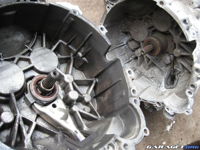

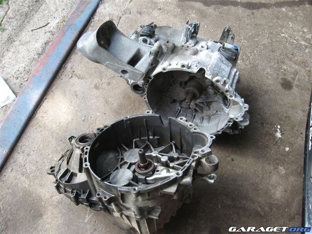

Lite bilder på växellådorna.
https://www1.garaget.org/gallery/archive/81566/752026_gkxts6.jpg
Gammal och ny växellåda.

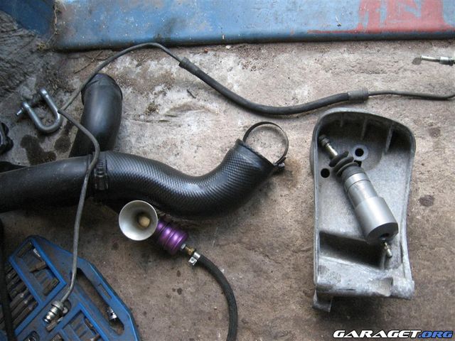

Extern och intern slavcylinder.

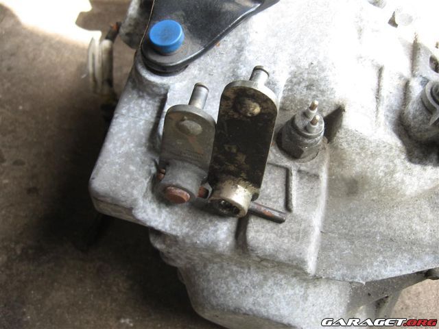

Ska jag använda nya eller gamla växelväljaren?
De är olika långa.
https://www1.garaget.org/gallery/archive/81566/752029_yg2qzh.jpg
Ny och gammal (lång) växelväljare.

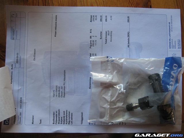

Jag har ju lådan från sista årsmodellen med 20-splines ingående axel på växellådan, vilket medför att slavcylindern har clipslåsning till kopplingsslangen, och sån tur hade jag att jag hittade en slang från en V70 -00 med rätt sorts hankoppling och rätt dragning också, så den passar mot chassit.
Nyare slangar och huvudcylindrar har anslutning från sidan, medan på våra bilar har vi en rak anslutning mot huvudcylindern, så jag hittade den felande länken.
Men det krävs en adapter mellan slavcylindern och slangen, med en luftnippel på.
Införskaffades på Volvo...
https://www1.garaget.org/gallery/archive/81566/757784_gpux6g.jpg
Adapter till kopplingen från Volvo.

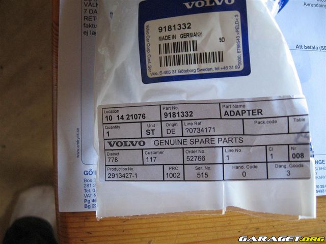

Artikelnr för de som är intresserade.
https://www1.garaget.org/gallery/archive/81566/757790_ut57rl.jpg
Artikelnr på adaptern.

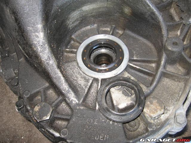

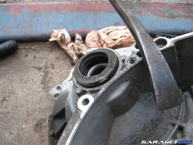

Sen bytte jag packboxarna på växellådan till drivaxlarna.https://www1.garaget.org/gallery/archive/81566/757796_jr3e4x.jpg
Byte av drivaxel-packboxar.
Bytt packboxarna.
https://www1.garaget.org/gallery/archive/81566/757798_fl26kq.jpg
Bytt packboxarna.
