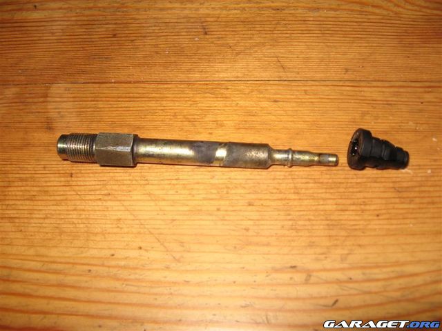

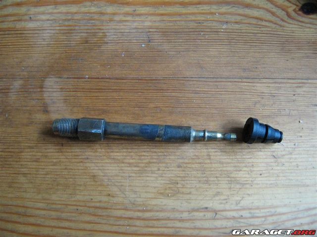

Fick ett paket med posten idag, på min födelsedag som jag gått och väntat på. tongue
Från Stefan som jag handlade växellådan av.
Ska se i eftermiddag eller ikväll om jag kan skifta den här rörbiten mot den som sitter på slavcylindern. smile
https://www1.garaget.org/gallery/archive/81566/769360_z8fue2.jpg
Rörstump till slavcylindern.
https://www1.garaget.org/gallery/archive/81566/769361_h9m61z.jpg
Rörstumpen mellan slavcylinder och adapter.
P7 - Södra Skånska Regementet

#180
Och den rullar igen, bilen alltså!
Perfekt födelsedagspresent! tongue
