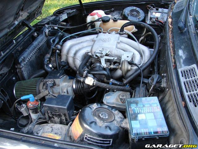

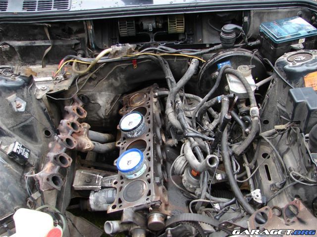

Men hur som helst tog av toppen och såg direkt att 6ans cylinder hade ej gått som de andra. Dvs den var mer gulvit alltså hade vattnet kommit in i den. Kollade toppen lite snabbt men hittade inget misstänksamt. Kollade sen packningen å där fans ett lite streck av sot så misstänkte att de var den. Men för att va säker på att de inte va toppen så röntgades den, sen kollade ja så att den inte var skev. Toppen var i bra skick och även fint portad på insugsidan.
Satte sen ihop den igen med nya packningar. På med ny kamrem då den som satt bara hade 1000mil kvar och remmen kostade 175kr så de var ju inget att diskutera. Sen när vi väl fått ihop allt så var de dags att starta den. Först fick den inte bränsle då btr:en inte öppnade men sen sög vi lite i slangen å den hoppade igång. Men den gick inte på alla cylindrar å varvade bara 2000 på fullgas.
Felsökningen började och tänkte att kompen var dålig. Men de var den inte. Testa sen med andra kablar och rotor Då gick den på alla men var svag. Ställde sen tändningen lite å den gick perfekt. Den har gått 28xxx mil men finns inte minsta knackning eller några som helst spår av att den skulle vara sliten.

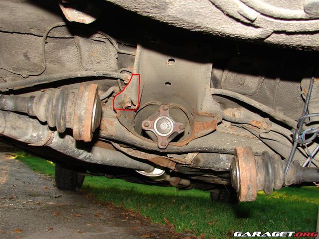

Nu kommer vi till de roliga också... Eller inte. Eftersom bakaxeln va skrot så tänkte ja att ja öppnar å kollar hur de ser ut. Som ja trodde, ett diffdrev var sprängt. Tog ut de bitarna av drevet ja hittade dock inte alla bitar. Eftersom skruvarna till locket satt löst så tänkte ja att de har redan kollat hur de såg ut.
Fixade 2st 3mm plattjärn och passade in dem så de passa precis mellan diffdreven. Svetsade sedan detta i hopp att inte behöva byta bakaxel riktigt än.
Måste ta en provtur med detta så åker 500meter bort till en vändplan sedan när ja kommit halvvägs hem så smäller de till i bakvagnen och motorn är död. Parerar sladden så gott de går och åker halvt ner i diket och in i en liten bergvägg. Resultatet blev några repor i kofångaren och en buckla i frontplåten. Sen ligga och skruva drivaxlar på vägen å bogsera hem. Bakaxeln blev totalskrot denna gång.

Så här såg de ut när ja bytte packning och rem. Passade även på att byta kupéfläkten.
https://www1.garaget.org/gallery/archive/65911/469085_17vgdl.jpg

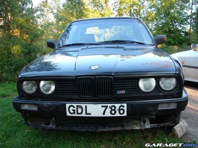

Bytte även ljusen. De till höger hade trasiga fästen + att de andra till vänster satt på reservdelsbilen och var i bättre skick
https://www1.garaget.org/gallery/archive/65911/469101_4h83yi.jpg
https://www1.garaget.org/gallery/archive/65911/469106_35lnu8.jpg
https://www1.garaget.org/gallery/archive/65911/469107_hd9czx.jpg
https://www1.garaget.org/gallery/archive/65911/469108_wjdmdh.jpg
https://www1.garaget.org/gallery/archive/65911/469110_8djiul.jpg

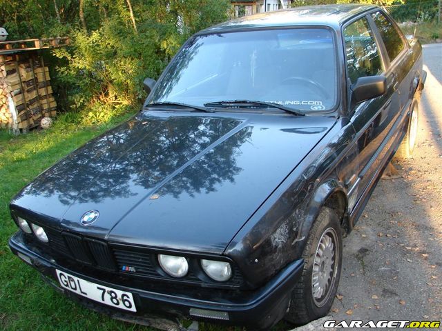

Bucklan ner till höger och reporna på kofångaren va de enda som blev när bakaxeln gick. Stör mig på fukten i lamporna. Tips någon?
https://www1.garaget.org/gallery/archive/65911/469112_e3ir0a.jpg

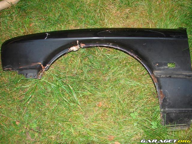

Den "nya" framskärmen. Satt på 325an så den skärmen blev bucklig när ja rullade med 325an. Dock mycke bättre än den som va.
https://www1.garaget.org/gallery/archive/65911/469113_p5osuf.jpg

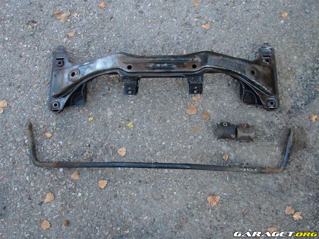

Nån av de tidigare ägarna hade ju vart och skruvat ner klumpen och satt tebaks den i 1 och en halv bult. detta blir resultatet. De va den enda som var dragen som gjorde hålet och då var den inte rostig yikes
https://www1.garaget.org/gallery/archive/65911/469111_sl2ahu.jpg

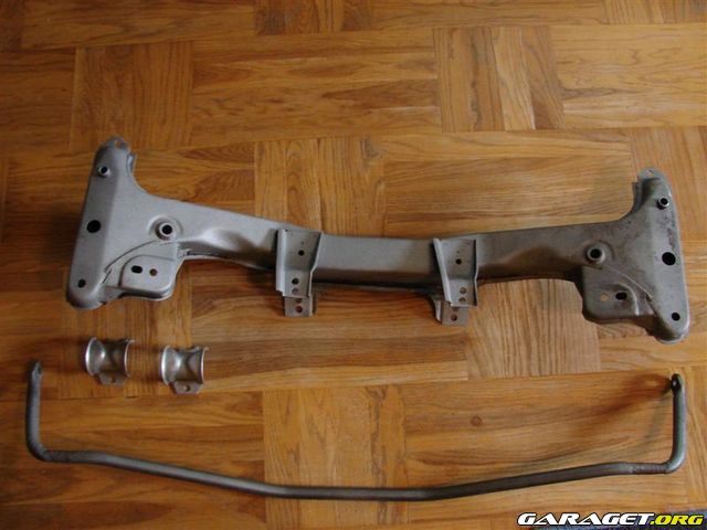

Rost på framvagnsbalken och fäste till krägningshämmaren sad
https://www1.garaget.org/gallery/archive/65911/469114_ip3o2l.jpg
Men de löses med detta. Ska blästras och pulverlackas svart. Nya bussningar blir de såklart
https://www1.garaget.org/gallery/archive/65911/469115_ibo2kr.jpg

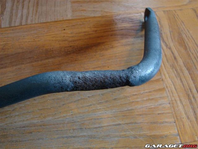

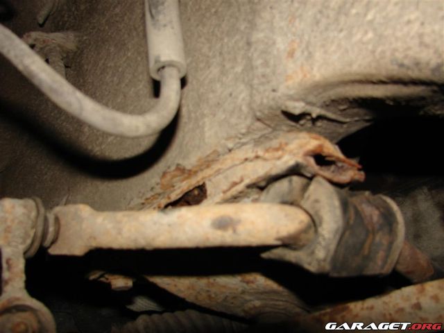

Sen har ja fått tillbaka lite grejer från blästring. Krägningshämmarn har rostat bra där busstningen ska sitta.
Något man kan göra åt detta så den kan användas?
https://www1.garaget.org/gallery/archive/65911/476497_vionr5.jpg

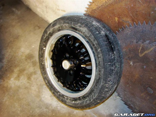

Vinterfälgarna kommer lackas på detta viset vilket ja tycker blir bra. Svart centrum och silver/polerad kant tongue

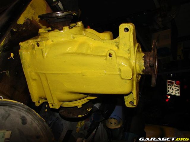

Diffen är lackad. Blir inge fint med gult. Sen dryg färg att torka. Men iaf så är diffen lackad svart och klar för att sättas upp. Dock måste jag kapa bort en bit sen svetsa dit en ny från en annan brygga. De bryggor ja har är rostiga dock inte den som sitter på. Bara de felet att de är lite för stort hål.
Diffen före den svarta färgen

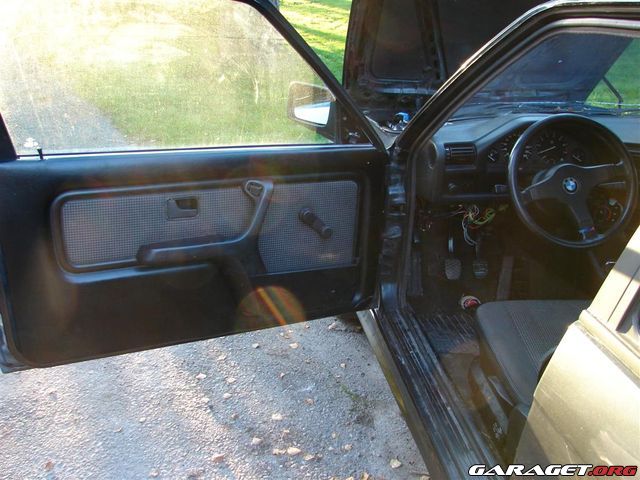

Bild efter rekonden. Blev riktigt bra tycker ja. Har polerat vinylen med däckglans vilket funkar bättre än riktiga medle för just detta. Och de håller sig blankt mycket längre. Sen luktar de ju gott tongue
Rutorna är tvättade invändigt med fönsterputs.
Stör mig på att panelen och vissa detaljer ser blå/grå ut. De är svarta igentligen. Bara blixten som gör att de ser så ut.
https://www1.garaget.org/gallery/archive/65911/476504_ovqqry.jpg

Ser mycket bra ut detta big_smile Det går inte bara att byta ut delen på krängningshämmaren som är dålig? wink Lycka till med projektet tongue
Försöker iaf
1 998 Inlägg
4 oktober 2008
Den är väl gjord i fjäderstål annars hade man ju kunnat svetsa lite där de är dåligt å sen  slipa ner så de blir lika stort

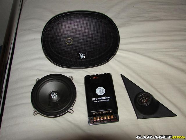

Ljudet som kommer i
Iaf framsystem och 6x9
Stereon har tjejen i sin bil just nu tongue
Bild på detta
https://www1.garaget.org/gallery/archive/65911/476679_cs3rzt.jpg

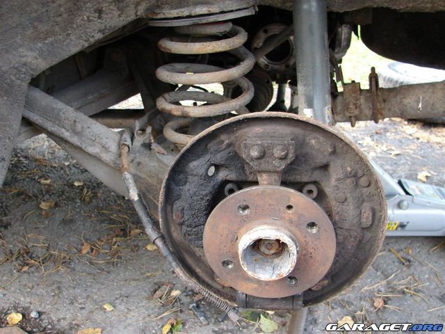

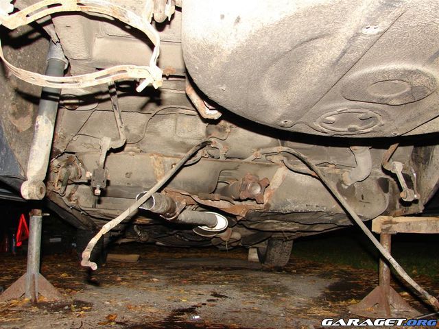

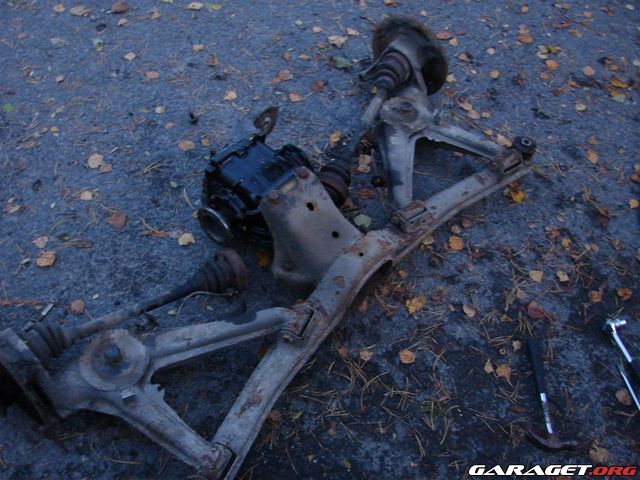

Har idag orkat greja lite mer med bilen. Ringde även en kompis så fick lite hjälp ida.
Fick ner hela bakvagnen. Silentblocken va ju kassa så tar ner den å målar upp den. Rost fanns de inge förutom ett litet hål som va knaapt 2x0,5 cm. Å alla bromsledningar å wirar lossnade gallant. Inga problem. Allt ska målas upp. Även fjädrarna ska få lite färg
Tog oss ca en timme. Ja hade bara tage bort hjulen och kapat avgassystemet. Resten gick som sagt fort.

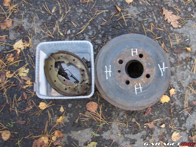

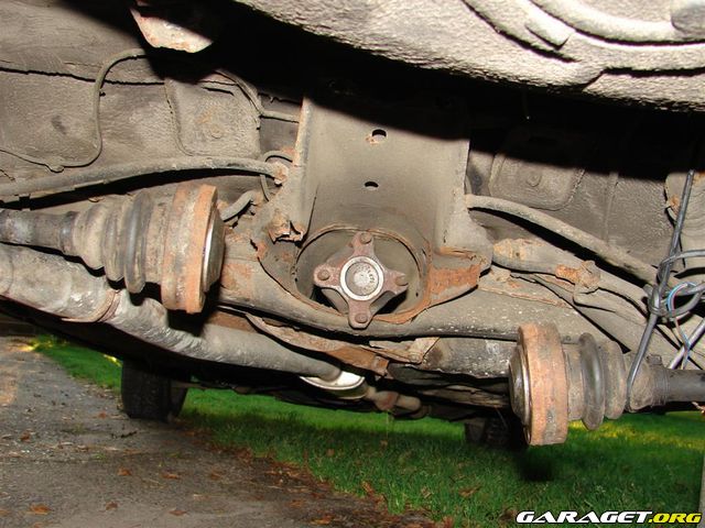

Så här ser grisit är de just nu. Kommer bli fint med ny svart mekanlack. Blir nog nya backar. På ena sidan vart de bra men andra har de lega på så vart inte möe kvar neutral
https://www1.garaget.org/gallery/archive/65911/478342_a1liul.jpg
Trummorna är fina men den lilla ytrosten som är ska bort så blir ny lack på dem mä. Men ska ja måla med nån värmebeständig färg eller kan de funka med mekanlack?
https://www1.garaget.org/gallery/archive/65911/478345_hep7ho.jpg
Skiten nere äntligen. Testade klumpen så de inte va snett. Va bara där bulten gick igenom den va knäckt så svetsar dit en ny bit. Fint kommer de bli iaf
https://www1.garaget.org/gallery/archive/65911/478349_dsr3bv.jpg
Mycket fräscht big_smile Brukar inte va allt för fint under bilarna men här är de bra. Lite ytrost bara. Går iaf inte knacka igenom med vass skruvmejsel å hammare tongue På med färg å tektyl så håller de många år
https://www1.garaget.org/gallery/archive/65911/478350_gwlpse.jpg
