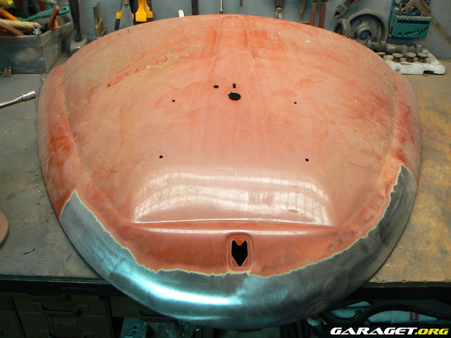

En update från dagens pyssel.
https://www1.garaget.org/gallery/archive/98692/896179_q25mkg.jpg
Har pysslat med motorluckan i dag. V-sidan börjar ta sig den med nu.smile

Jag tror detta kommer bli skitbra även om det går åt några luckor wink
gissar du kommer använda en stor del av "w-luckan" för att få snygg form,
kanske rostlaga den först innan du kapar sönder den , lättare att jobba på den då va?

Det kommer att gå åt 3st luckor + donator luckan för att göra en heblucka.big_smile
Kommer att använda ca halva w-luckan+ det mesta av själva w upp i mitten om det går.
Luckan kommer att rostlagas innan jag http://www.volksrods.com/forum/images/smilies/sawzall.gif isär den.

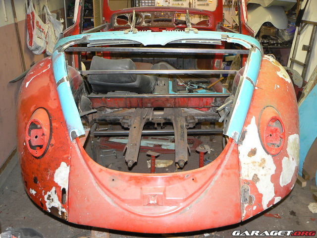

Måste ha en mellan plåt från en äldre.
Den plåten har jag eftersom det satt den luckan på bubblan när jag köpte den.big_smile

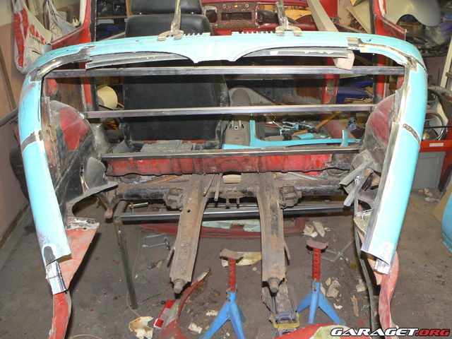

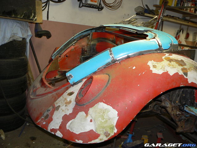

En liten update från i kväll.
https://www1.garaget.org/gallery/archive/98692/897389_gak1ze.jpg
Skruvade dit skärmar och mellanplåt ikväll. Börjar se riktigt bra ut.big_smile
https://www1.garaget.org/gallery/archive/98692/897398_8qwh0y.jpg
Lite lättare att se när skärmarna sitter på plats hur luckans form blir.
that's all volks smile

Toppensnyggt smile Baklysen från en 57ans PV444 där på skärmarna kanske....? *funderar*

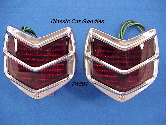

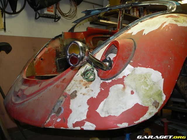

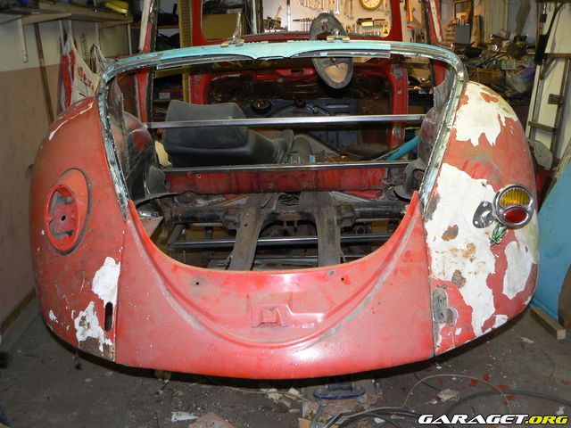

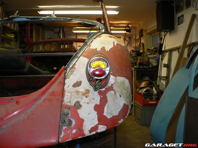

Åkte iväg till en kille idag och fick låna ett bakljus som jag har måttat lite med .
Lägger upp några bilder så kan ni väl kommentera lite vad ni tycker.
https://www1.garaget.org/gallery/archive/98692/900538_198zgr.jpg
Bakljus från en A-ford
https://www1.garaget.org/gallery/archive/98692/900539_ck6fwc.jpg
https://www1.garaget.org/gallery/archive/98692/900540_qlodhe.jpg
Ska försöka att bygga en distans för ljuset.
that's all volks cool
6 643 Inlägg
9 april 2010
#235
blir nog bra detta smile fästena till lysena finns ju i lackerat utförnade då kan du kapa av & rikta om så du slipper distans wink
