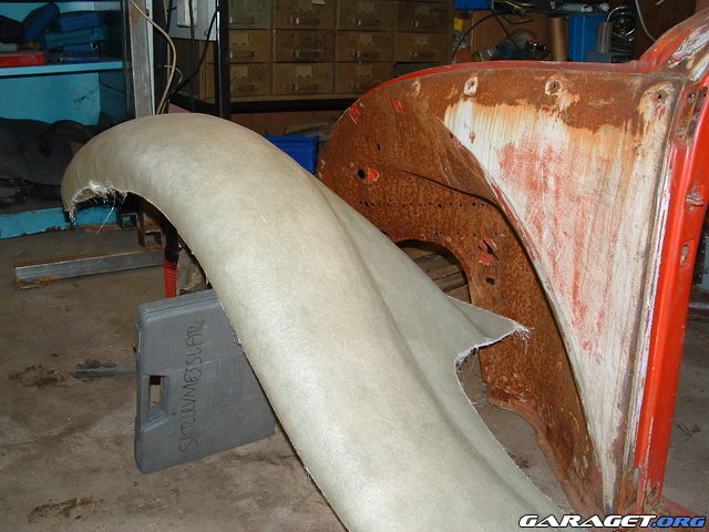

Framskärmar A-forden, årsmodell 28-29.  avgjutning.   -KLART
Bygga om A-ford skärmarna till VW rod, så att jag kan göra en ny form.
Ny form för VW rod skärmar.
Framskärmar till VW rod avgjutna.

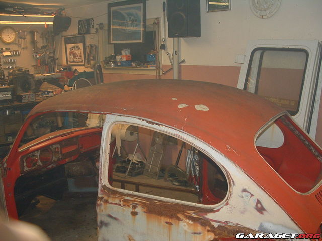

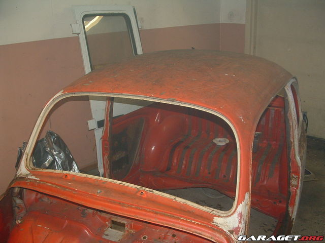

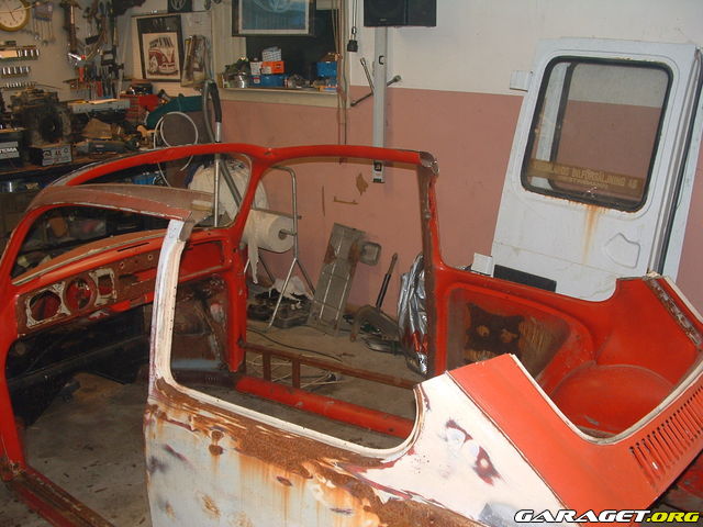

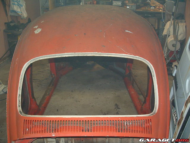

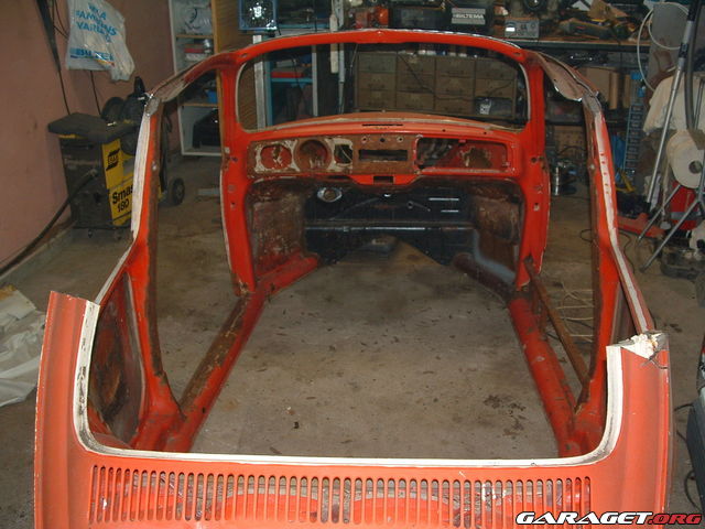

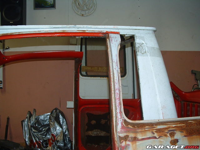

Grov kapade taket på en gång så att jag inte skulle ändra mej.
https://www1.garaget.org/gallery/archive/98692/467912_v93mkk.jpg
https://www1.garaget.org/gallery/archive/98692/467914_p4ow4x.jpg

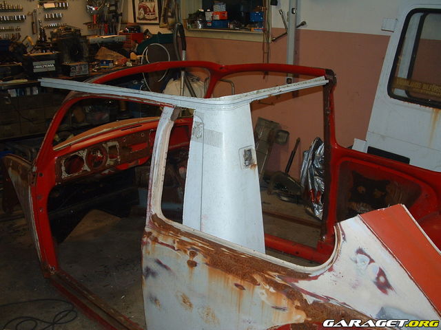

En glimt av hur det nya taket skulle se ut.
https://www1.garaget.org/gallery/archive/98692/467917_sr5et6.jpg
https://www1.garaget.org/gallery/archive/98692/467920_10p4ny.jpg

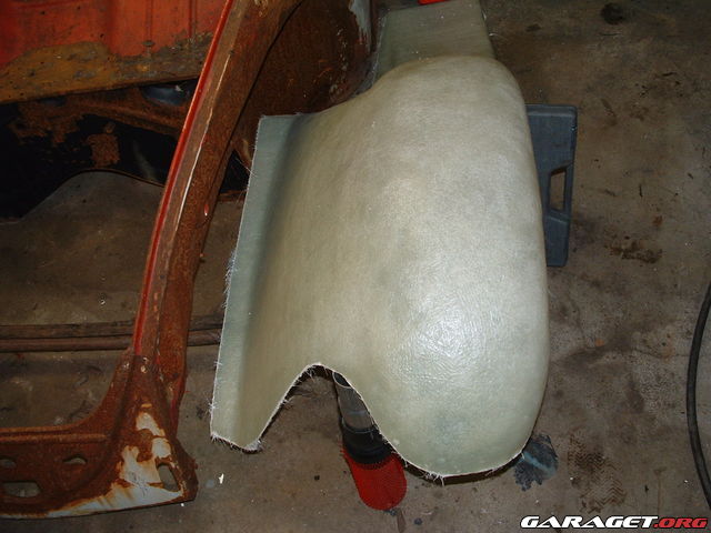

Se om man kan få ditt a-fordens skärmarna, när man har kommit så långt fram i bygget.
https://www1.garaget.org/gallery/archive/98692/467923_zga7sv.jpg
https://www1.garaget.org/gallery/archive/98692/467925_88y9w5.jpg

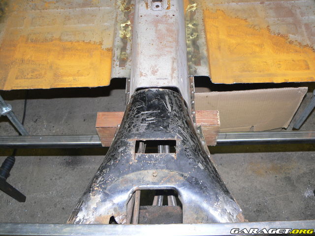

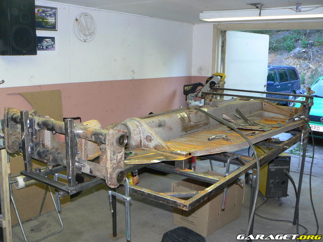

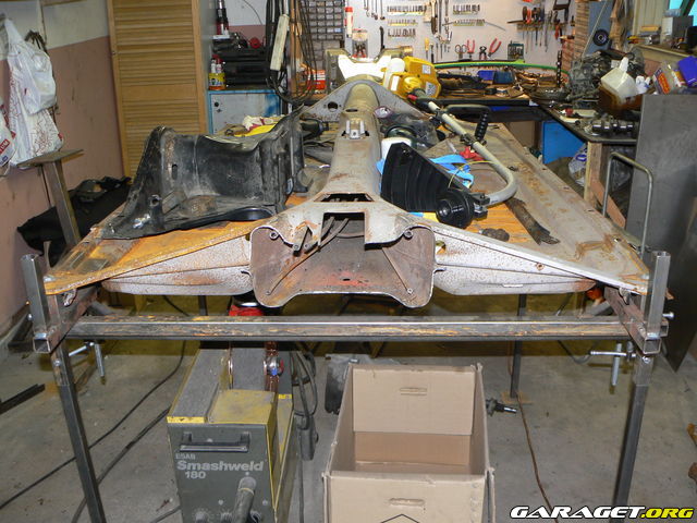

Har börjat med bottenplattan. Arbetskollega hjälpte mej att bygga en enklare" jigg".
https://www1.garaget.org/gallery/archive/98692/467931_ms1vcj.jpg

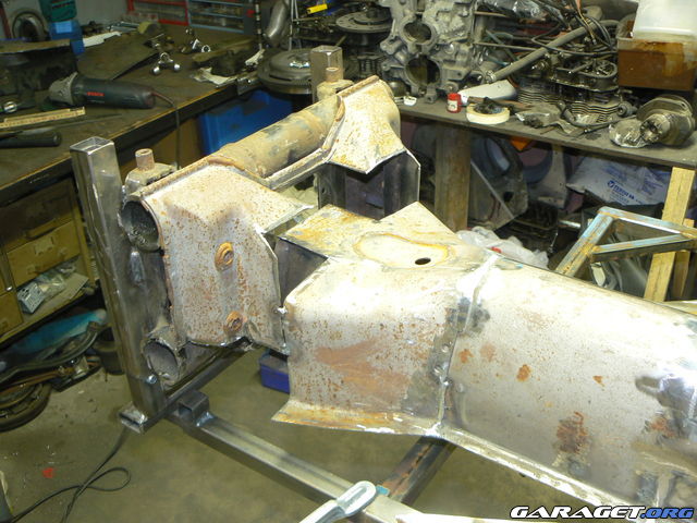

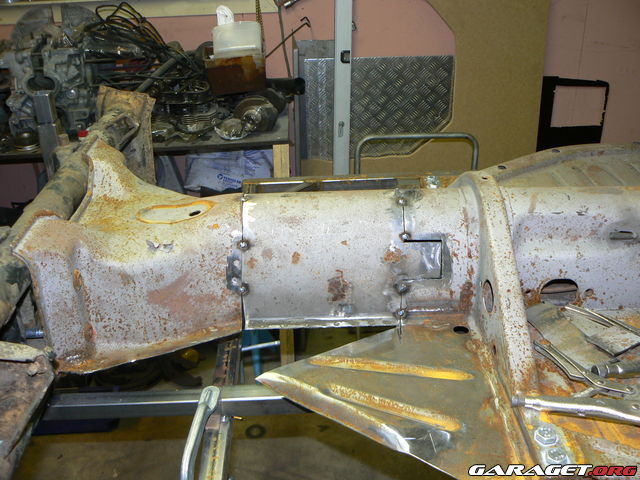

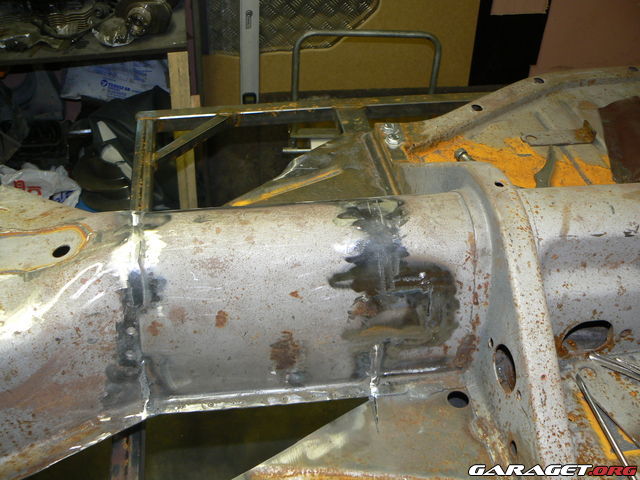

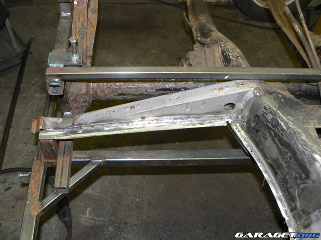

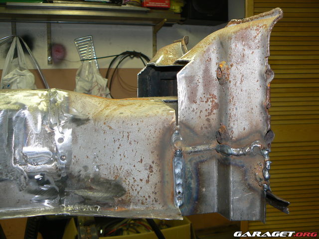

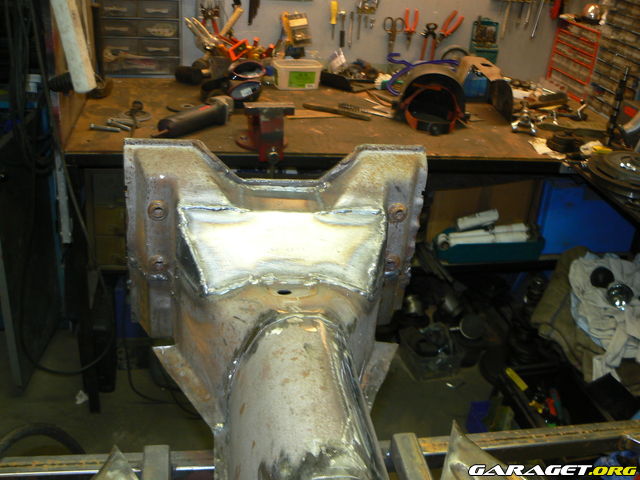

Förlängt ramtunneln med 20cm så att framvagnen får rätta stuket.
https://www1.garaget.org/gallery/archive/98692/467933_fwpkoc.jpg
Färdig svetsat.
https://www1.garaget.org/gallery/archive/98692/467938_em12xc.jpg

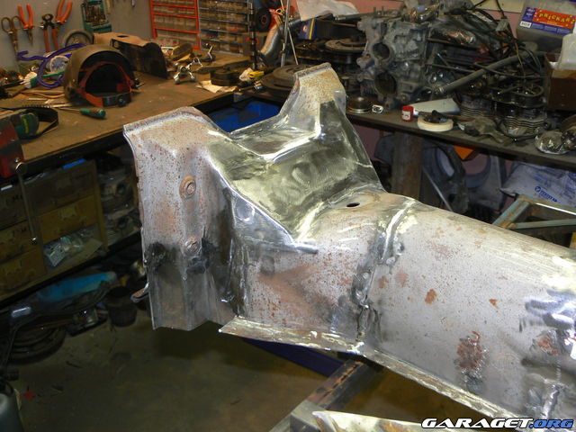

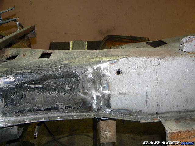

Flyttar upp framvagnen ca 5cm så att jag får ner bilen på backen.
https://www1.garaget.org/gallery/archive/98692/467939_kfn0im.jpg

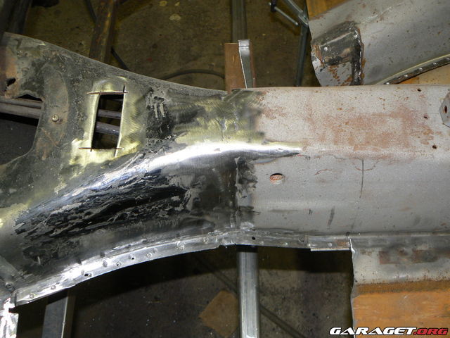

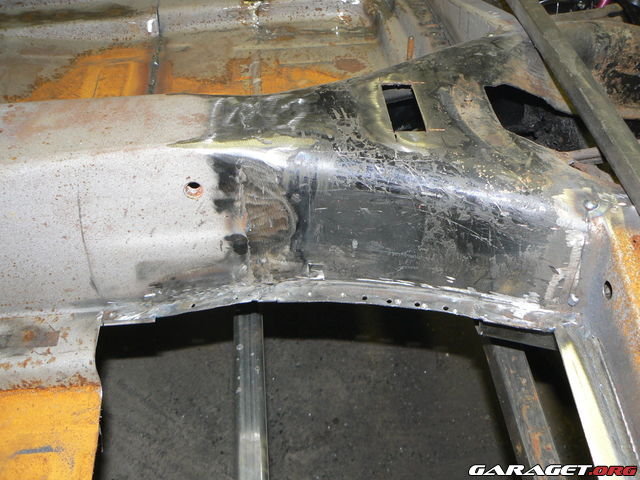

Fixar till sidorna på ramhuvudet efter upp flyttningen.
https://www1.garaget.org/gallery/archive/98692/467941_ohaodx.jpg
https://www1.garaget.org/gallery/archive/98692/467942_ikm2y2.jpg
Det blev riktigt bra .
https://www1.garaget.org/gallery/archive/98692/467943_7ny5m0.jpg

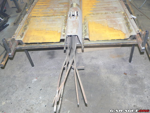

Kom på att jag skulle korta plattan med 20cm, när jag har kollat på lite andra byggen.
https://www1.garaget.org/gallery/archive/98692/467953_720ue3.jpg
https://www1.garaget.org/gallery/archive/98692/467954_pui0ch.jpg

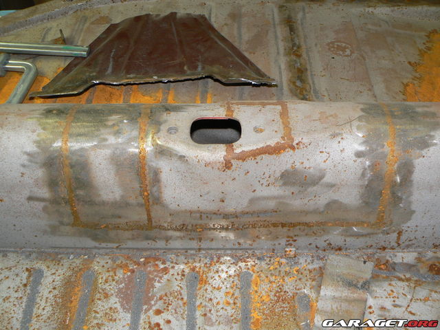

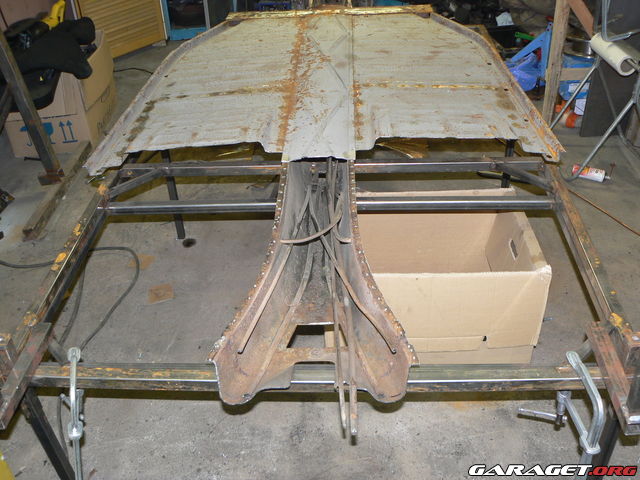

Botten plåten borta på plattan + halva golvet. Det var några punktsvetsar att borra bort.
https://www1.garaget.org/gallery/archive/98692/467956_e1jqob.jpg
Några rör som ska kortas och svetsas ihop igen.
https://www1.garaget.org/gallery/archive/98692/467955_y6kgd3.jpg

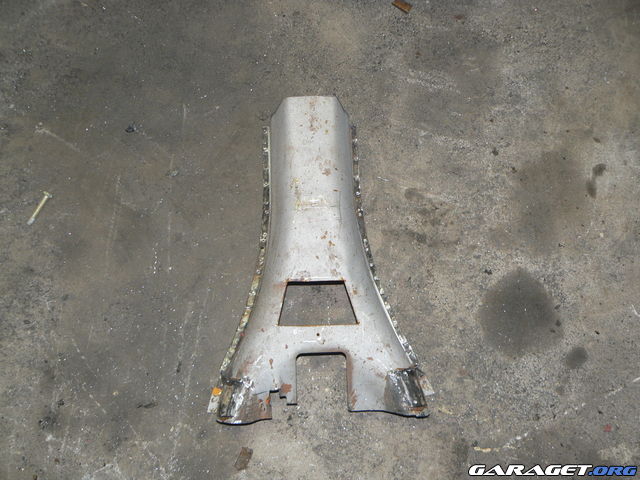

Biten som kapades bort av ramen.
https://www1.garaget.org/gallery/archive/98692/467957_v35f16.jpg

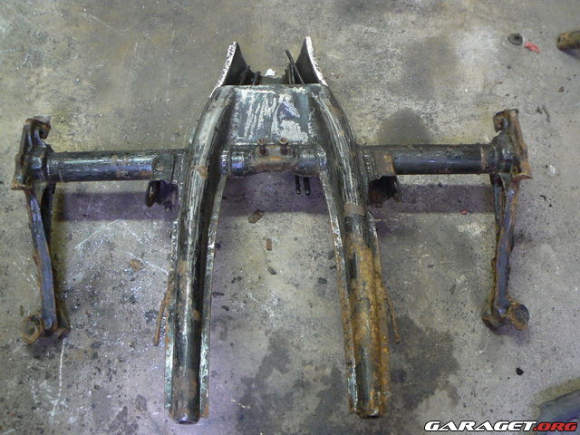

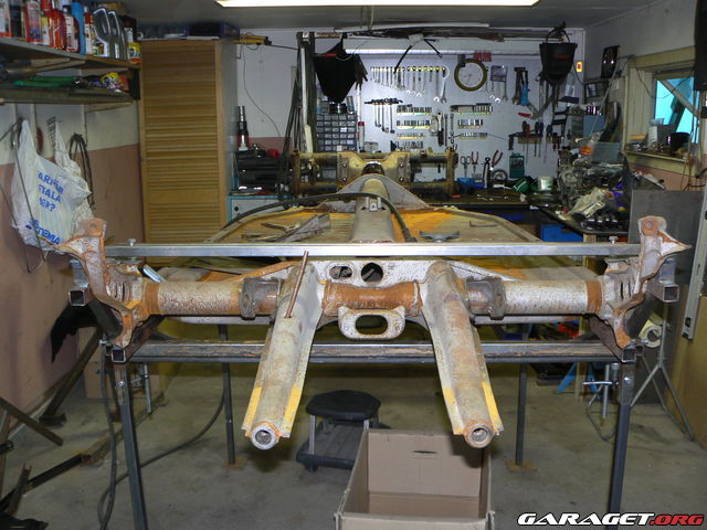

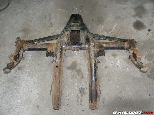

Den nyare bakvagnen för IRS.
https://www1.garaget.org/gallery/archive/98692/467958_ic5iq4.jpg
https://www1.garaget.org/gallery/archive/98692/467959_xq76g9.jpg

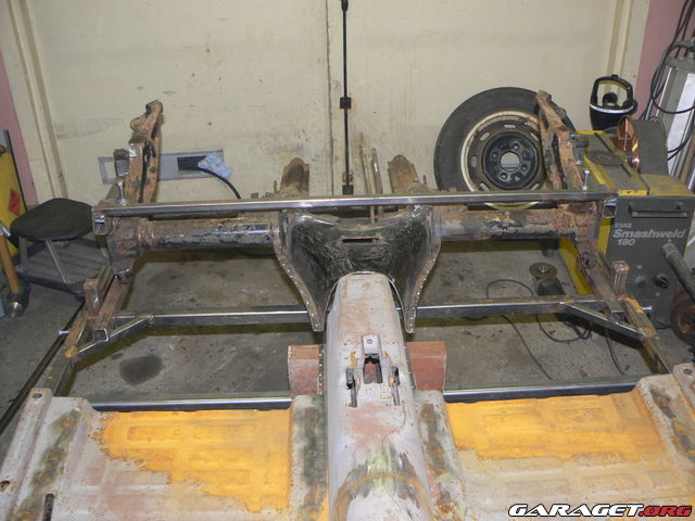

Inpassning av bakvagn.
https://www1.garaget.org/gallery/archive/98692/467967_4dvm5y.jpg
https://www1.garaget.org/gallery/archive/98692/467968_fpdycs.jpg
https://www1.garaget.org/gallery/archive/98692/467971_vurvv9.jpg
Ihop svetsat . Fick göra en liten plåt kil till ramen, för stor springa för att svetsa.
https://www1.garaget.org/gallery/archive/98692/467973_snoqek.jpg
https://www1.garaget.org/gallery/archive/98692/467974_ozdz41.jpg

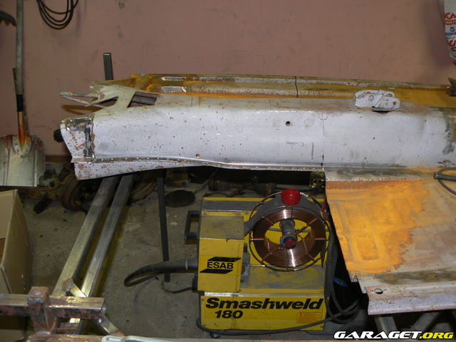

Bakre delen på golvet uppfäst.
https://www1.garaget.org/gallery/archive/98692/467976_g6egpb.jpg
Golvet inpassat, bara att svetsa .
https://www1.garaget.org/gallery/archive/98692/467979_dzyode.jpg

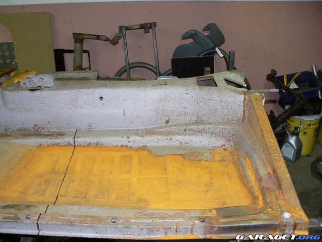

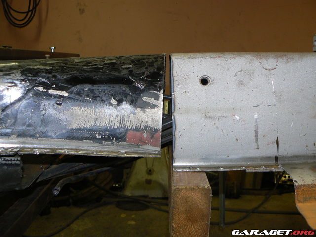

Stämde inte riktigt i ytterkanten när jag kapade bort 20cm av golvet.
https://www1.garaget.org/gallery/archive/98692/470117_isp5f7.jpg

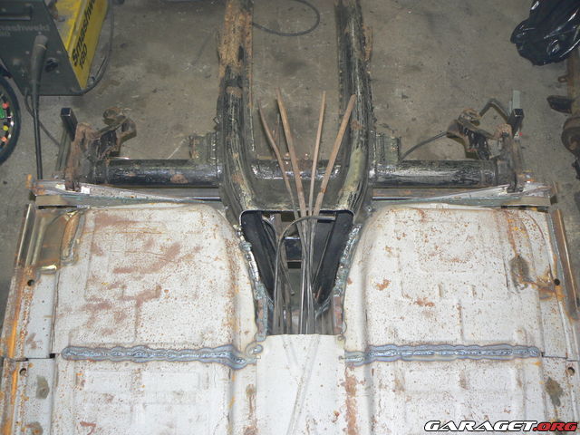

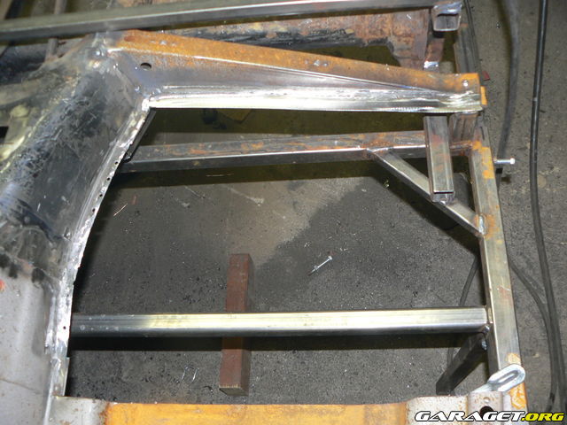

4/10  Har byggt upp kanten för golvet på vänstersidan.
https://www1.garaget.org/gallery/archive/98692/476912_vs9sqx.jpg
https://www1.garaget.org/gallery/archive/98692/476916_zyuyy4.jpg

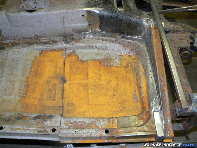

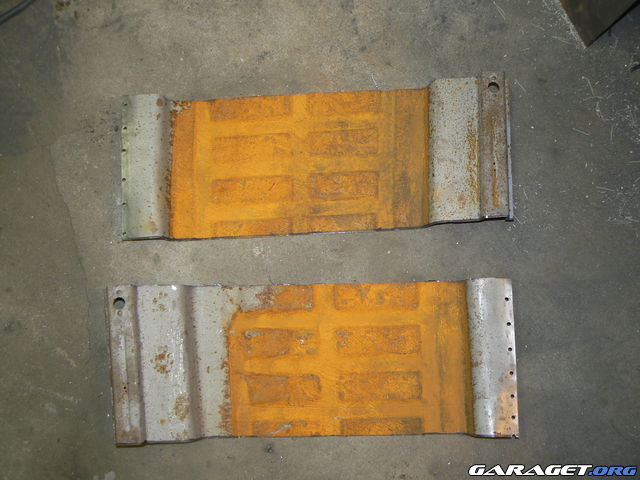

Golv bitarna som jag har kapat bort. 20cm
https://www1.garaget.org/gallery/archive/98692/476917_vx49x7.jpg
Golvet inpassat, bara att svetsa.
https://www1.garaget.org/gallery/archive/98692/476918_y2xj0v.jpg

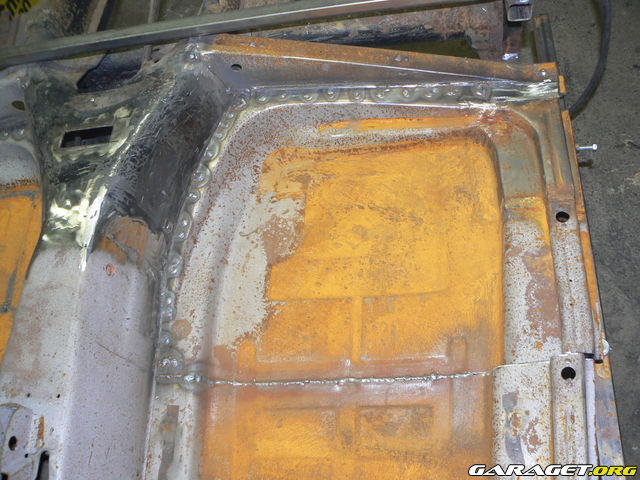

Svetsat
https://www1.garaget.org/gallery/archive/98692/476919_ouozs5.jpg

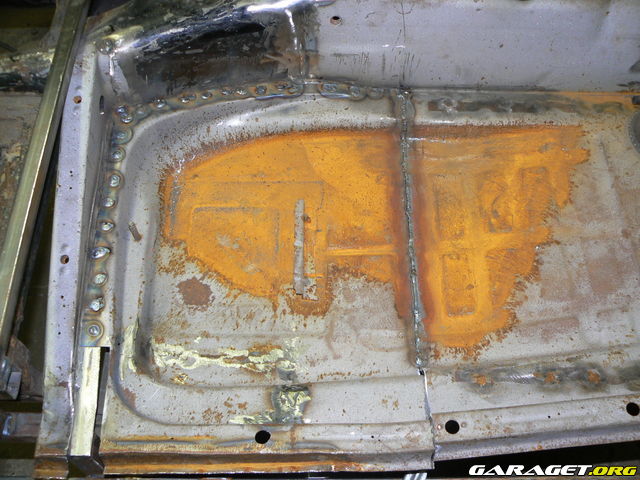

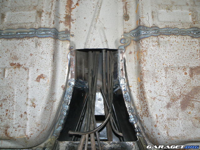

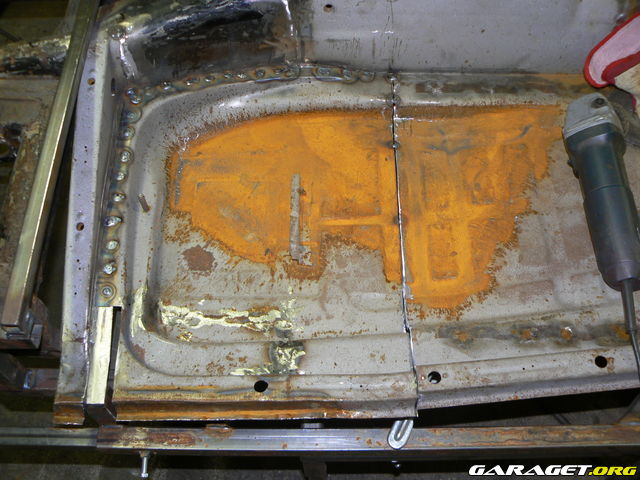

Under sidan på bottenplattan.
https://www1.garaget.org/gallery/archive/98692/476920_olakv4.jpg
Här kan man se dom 3 skarvarna som blev när jag kortade plattan. För sköt dem lite så att inte skarvarna hamnade på samma ställe.cool

taket från en renault express lr  ? tongue tufft bygge iaf smile
Dog food lid. Backwards
vw67.se
237 Inlägg
25 september 2008
Man tackar för de positiva inläggen hittils.big_smile
Har tagit bakre takdelen från en Renault Traffic.
Senast redigerat av vw67 (25 september 2008)
