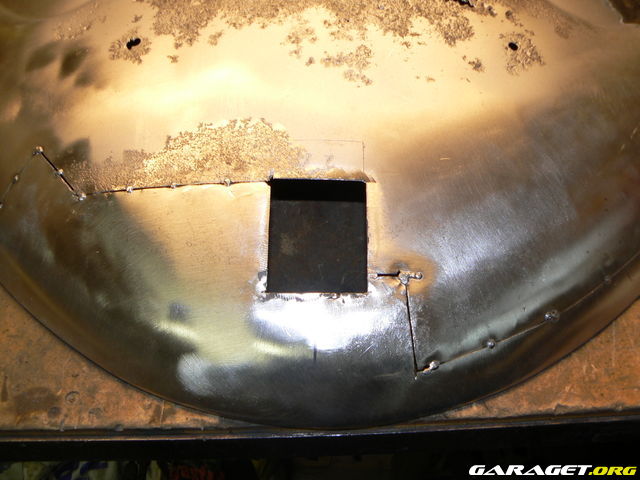

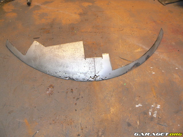

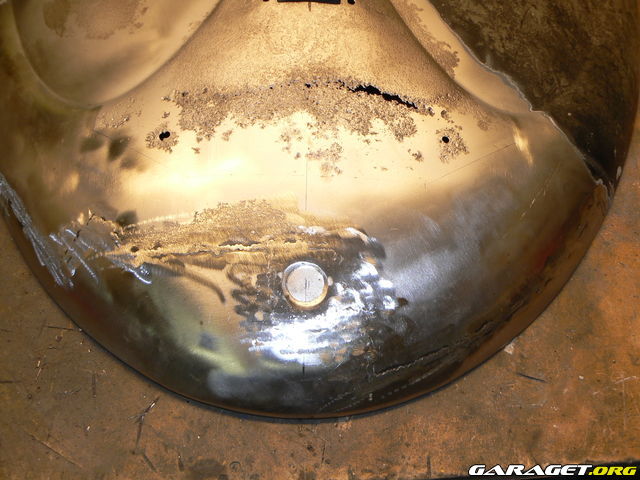

Det blev en stund i garaget ikväll.
Fick motorluckan lite blästrad i dag och har börjat att laga upp den.
Några bilder kommer här.
https://www1.garaget.org/gallery/archive/98692/912155_uh9fzi.jpg
Kapat bort förstärkningen i nederkant på luckan behöver lite ny plåt den med.big_smile
https://www1.garaget.org/gallery/archive/98692/912157_zwprup.jpg
Ekonomiplåttongue
https://www1.garaget.org/gallery/archive/98692/912158_0m4rrc.jpg
Den gamla plåten.
https://www1.garaget.org/gallery/archive/98692/912159_sks2is.jpg
Den gamla plåten.
https://www1.garaget.org/gallery/archive/98692/912161_osdjob.jpg
Lite http://www.volksrods.com/forum/images/smilies/sawzall.gif i luckan.
https://www1.garaget.org/gallery/archive/98692/912166_o3a3ap.jpg
Ekonomiplåten dit http://www.volksrods.com/forum/images/smilies/welderface.gif .
Fortsättning följer en annan dag.tongue
that's all volks http://www.volksrods.com/forum/images/smilies/welderface.gif
Senast redigerat av vw67 (23 april 2010)

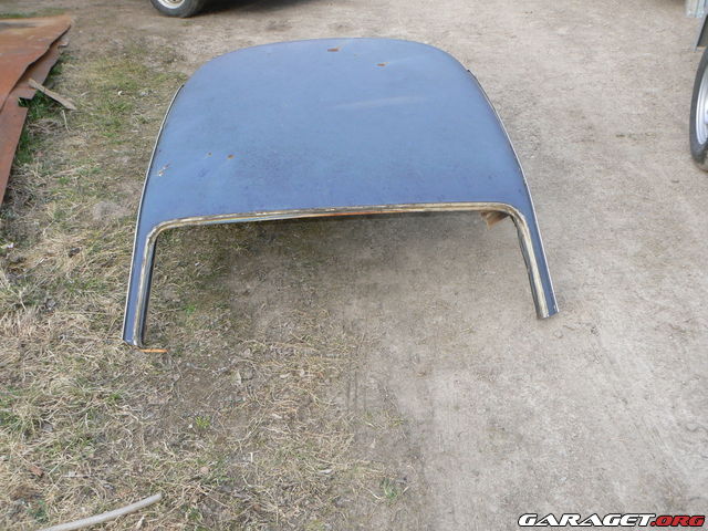

Fick tag i lite mer plåt idag som ska hämtas om ca 2 veckor om killen har tid.big_smile
Det blev ett tak från en Amazon som ska bli donator till mitt bygge.http://www.mysmiley.net/imgs/smile/cool/cool0012.gif
Tror det kommer bli mycket bra med Amazonens runda former med bubblans ovalruta i taket.http://www.thescubasite.com/smile/party/party0031.gif
Ska bli mycket intressant att passa in.lol

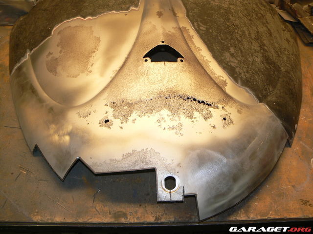

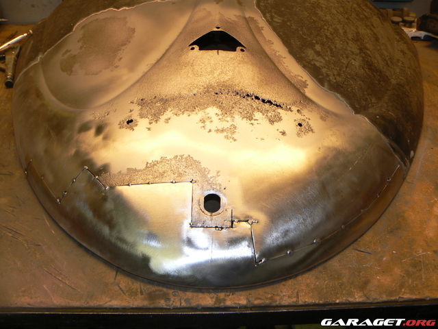

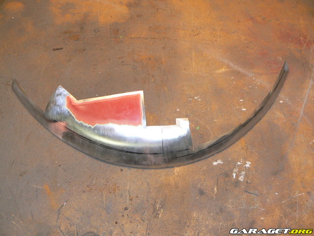

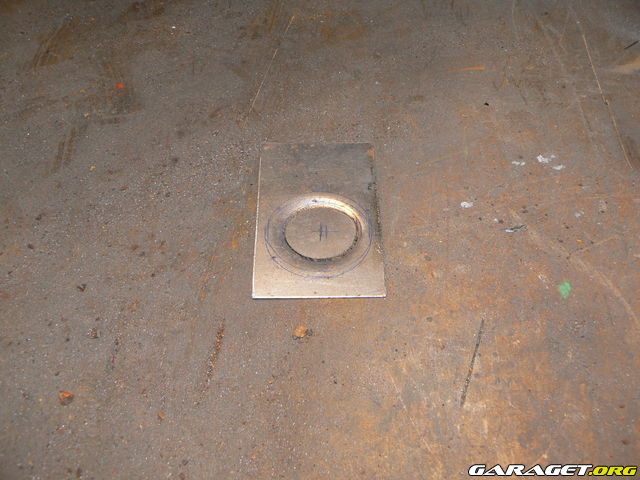

Grejade lite med motorluckan idag.
Några bilder.
https://www1.garaget.org/gallery/archive/98692/912911_8w2rv9.jpg
Kapade ur fästet för handtaget var lite för rostigt runt hålet.
https://www1.garaget.org/gallery/archive/98692/912916_pwdas2.jpg
Knackade till en ny plåt.
https://www1.garaget.org/gallery/archive/98692/912919_gpiq93.jpg
Svetsad och slipad
https://www1.garaget.org/gallery/archive/98692/912921_ee4836.jpg
Tog en bild till på förstärkningen på andra sidan är lite dålig i nederkanten.
Ska försöka att knacka till en plåt där nrskylten sitter mycket dålig där men det tar vi en annan dag.
that's all volks http://www.mysmiley.net/imgs/smile/cool/cool0012.gif
Senast redigerat av vw67 (25 april 2010)

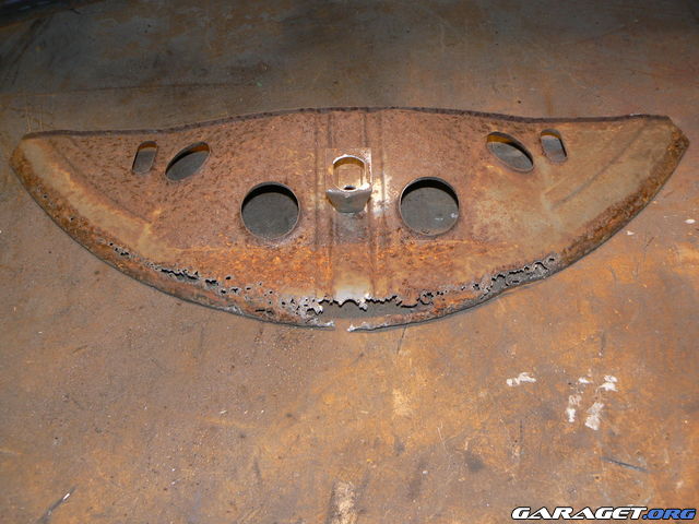

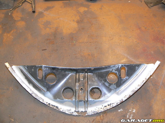

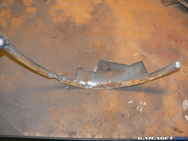

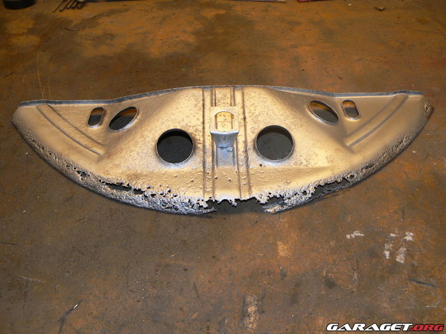

Har inte hänt så mycket på ett par dagar men har fixat så att förstärkningsplåten till motorluckan är blästrad.
några bilder.
https://www1.garaget.org/gallery/archive/98692/918490_nx0140.jpg
Lite dålig men ska lagas upp.big_smile
https://www1.garaget.org/gallery/archive/98692/918495_e2gyck.jpg

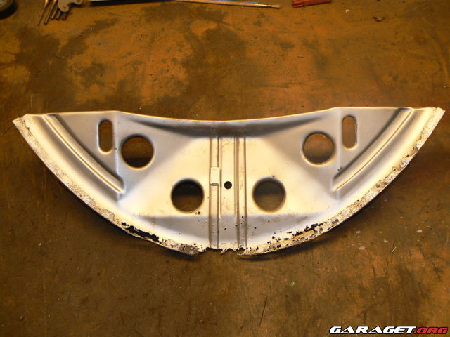

Är det någon som vet hur bra eller dåligt medlet  "rostätare" är ska bli en kemisk reaktion
mellan rosten och plåten.
Är det något man kan använda där plåten är lite tunn ?
Tacksam för svar.
Hoppas på en hel dag i garaget imorgon.smile

Amatör
488 Inlägg
1 maj 2010
#253
Jag testade rostätare en gång (mins inte märket) först verkade det fungera bra vart som en mörkare yta där det varit rost (ingen gravrost innan) men lite för att testa tog jag en ritspenna och skrapade lite där det var mörkt och då kom rosten fram igen så min uppfattning blev att det bara kapslade in rosten vilket inte jag tycker är seriöst så jag kastade burken, men som sagt mins inte fabrikatet det var i alla fall inte det billigaste..

Citronsyrapulver som löses upp i vattenbad funkar åxå bra för att ta bort rost.. Kolla denna bild & bilden efter. http://www.garaget.org/mypage/gallery.p … age=899051

glasblästrar du ?? väldigt blank yta, eller så blir jag förvirrad av bilden.
Ja , den är glasblästrad det var det mildaste att gå på med
annars hade det inte blivit något kvar av plåten.big_smile

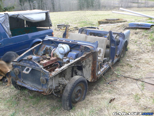

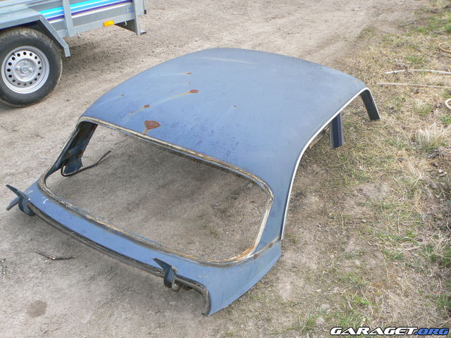

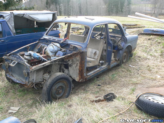

Idag kapade vi Amazon tak.http://www.volksrods.com/forum/images/smilies/sawzall.gif
Lägger upp några bilder.big_smile
https://www1.garaget.org/gallery/archive/98692/923035_yyw4oy.jpg
Riktigt dålig i golvet rensad på det killen ville ha kvar.

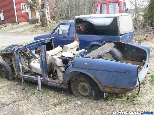

https://www1.garaget.org/gallery/archive/98692/923036_1pqhh7.jpg
En cablol
https://www1.garaget.org/gallery/archive/98692/923038_tpa8nb.jpg
https://www1.garaget.org/gallery/archive/98692/923039_h3wbj0.jpg
Mitt bara mitt tak.cool
https://www1.garaget.org/gallery/archive/98692/923042_5jaole.jpg
Nu är det "bara " inpassningen kvar.tongue

R.I.P amazonen. sad

Lemmy_Kilmister skrev:
R.I.P amazonen. sad
tänkte jag med sad Vi får ta och skaffa fram alla som finns kvar så ingen får tag i dem och gör så här yikes Hehe men de blir nog fint de här ändå smile Lycka till med taket wink
