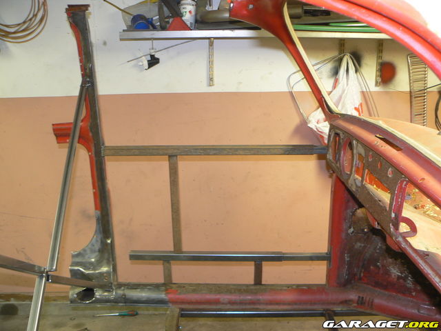

Var ute en sväng ikväll i garaget blev lite gjort.
Bara en bild.
https://www1.garaget.org/gallery/archive/98692/781510_csp0bd.jpg
Svetsade ett kryss mellan b-stolparna så att karossen håller måtten. Har en del mätningar kvar att göra innan jag är nöjd.

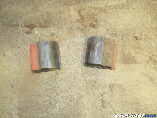

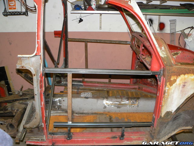

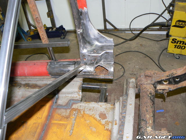

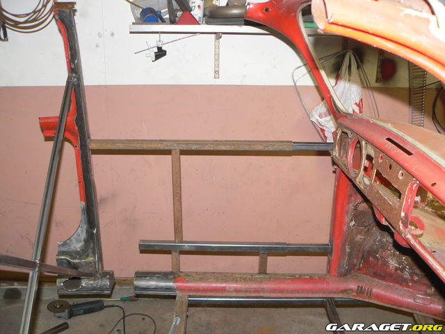

Har grejat med dörröppningen idag.
Blev några bilder.
https://www1.garaget.org/gallery/archive/98692/783119_ypkk4l.jpg
Har svetsat dit teleskåpröret, tänkte ha 2st men det funkade inte . Tröskeln av kapad med en bit borta på 10cm.
https://www1.garaget.org/gallery/archive/98692/783126_ynun5l.jpg
Kortad 10cm.big_smile
https://www1.garaget.org/gallery/archive/98692/783129_h49jdn.jpg
Tröskel bitarna som är borta i dörröppningen.

Snygg5t jobbat smile fan vad det går undan för dig. Det är väl inte hela världen om dörröppningen felar nån millimeter heller wink du måste ju ändå korta dörrarna & jag gissar du kommer göra dom på plats för att få exakta dörrspringor ?

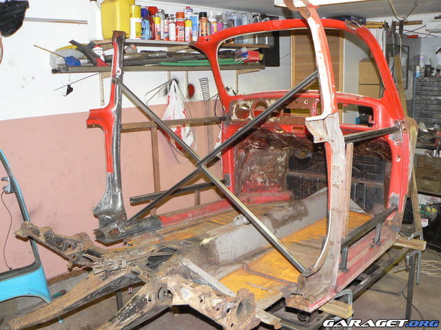

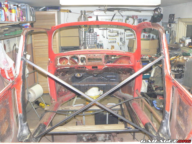

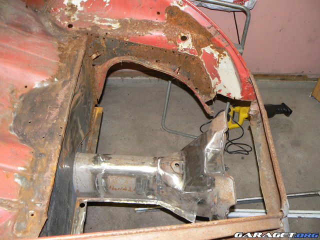

Brorsan var har idag och hjälpte mig att möblera om lite med bilen.
Tog några kort på karossen mot bottenplattan.
https://www1.garaget.org/gallery/archive/98692/785484_mlq75j.jpg
https://www1.garaget.org/gallery/archive/98692/785485_hi13qs.jpg
https://www1.garaget.org/gallery/archive/98692/785486_2yg97b.jpg
Den ser ut att bli kort.
https://www1.garaget.org/gallery/archive/98692/785488_9jtnfg.jpg
Tog en bild på vart framvagnen kommer att hamna, ser riktigt bra ut.
Karossen verkar passa riktigt bra på bottenplattan lite justering behövs.
