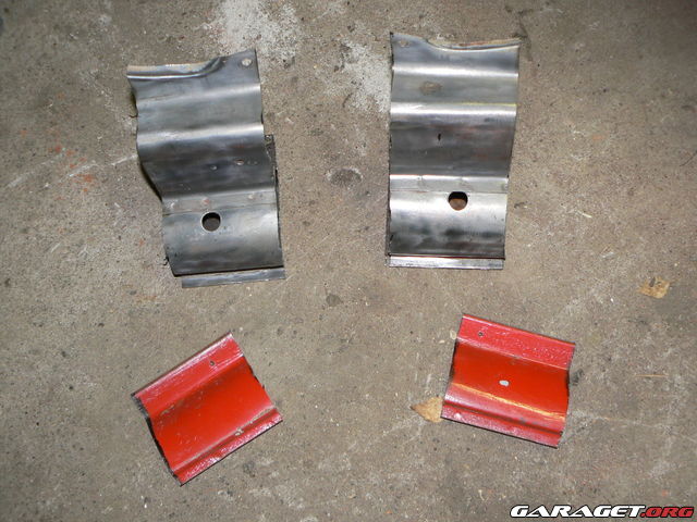

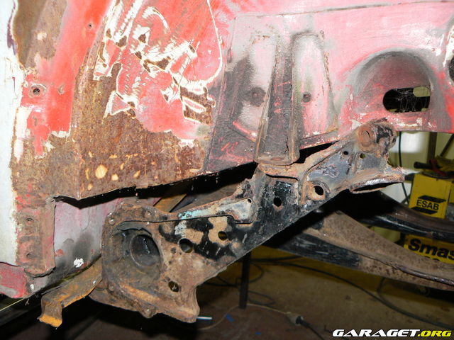

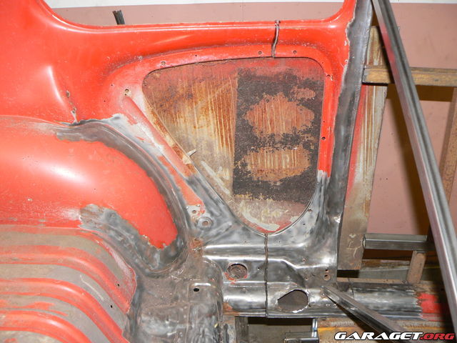

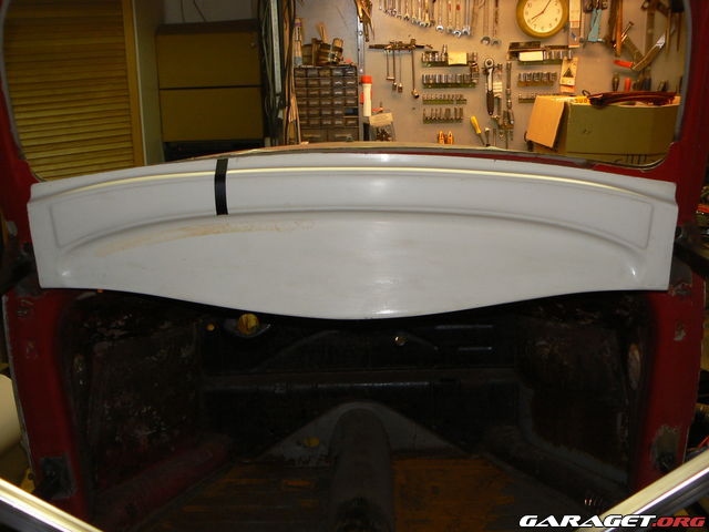

Har kortat sidan bakom dörren 10cm. Provade att montera ihop karossen för att se hur det passade. Ser kanon ut.
https://www1.garaget.org/gallery/archive/98692/790532_klahf3.jpg
Det bakre karosseri fästet stämde inte efter byte av bakvagn. Så det måste flyttas upp några cm.
https://www1.garaget.org/gallery/archive/98692/790537_xmb65s.jpg
Bitarna som är borta. 10cmhttp://www.volksrods.com/forum/images/smilies/sawzall.gif

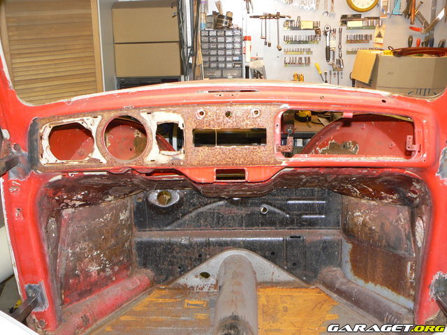

Tänkte kolla lite med er som läser om mitt projekt.
Jag ska bygga om instrumentpanelen i bubblan men har ej bestämt mej för hur.
Har en panel från en högerstyrd bubbla ligger.
Av den hadde jag tänkt att ta fästet för mätaren och galler och ha en klocka i.
Så vänster & högersidan ser lika ut.
Sen har jag en glasfiberpanel från en Ford -32 tror jag att det var som passar bra med lite mod.
Kanske blir lite för mycket Ford delar på bubblan.
https://www1.garaget.org/gallery/archive/98692/790539_9b4t1z.jpg
Originalpanel
https://www1.garaget.org/gallery/archive/98692/790541_l6e6ey.jpg
Ford -32 panel dit tejpad.
Skulle vara kul om ni kunde kommentera lite.

Jag gillar idén med skärmarna men panelen tycker jag du kan göra i lite modernare stil

Kanske blir lite för mycket 32,a stuk men det är ju vad jag tycker. Men det är klart , är det "gammel-stil" du strävar efter ska du ju gå åt det hållet , samt även sparsmakat med mätare.
Lite rejsigare blir det med några runda mätare och en varvräknare lite tufft placerad. Ett tips; Köp svenska tidningen Gasoline, den har massor av influenser som nog tilltalar dig.

Kör med modifierad orginalbräda med så få mätare som möjligt! Håller med som nån skrev att tidningen Gasoline är redigt bra!!

Ett tips är att flytta hastighetsmätaren till mitten av orginalbrädan.
Lägg igen alla andra hål.

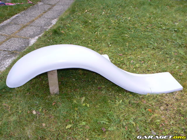

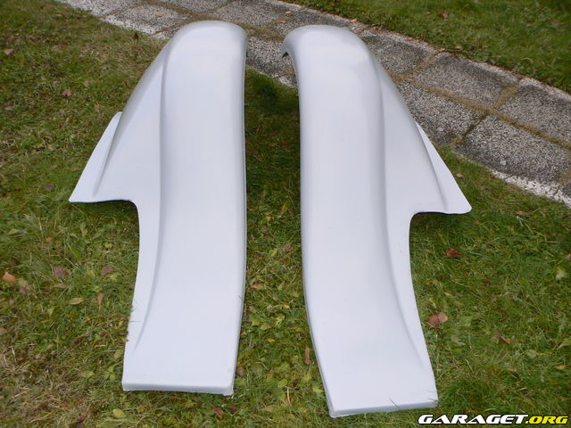

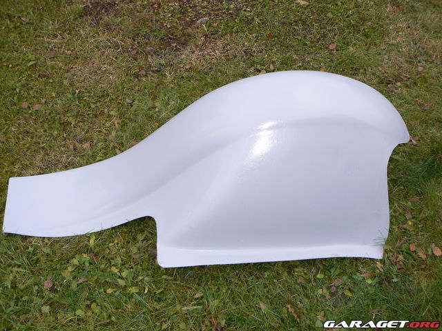

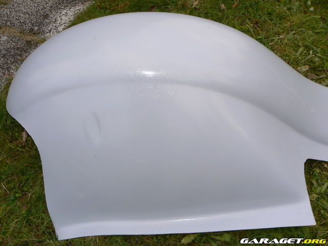

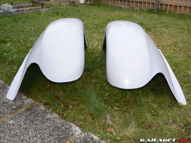

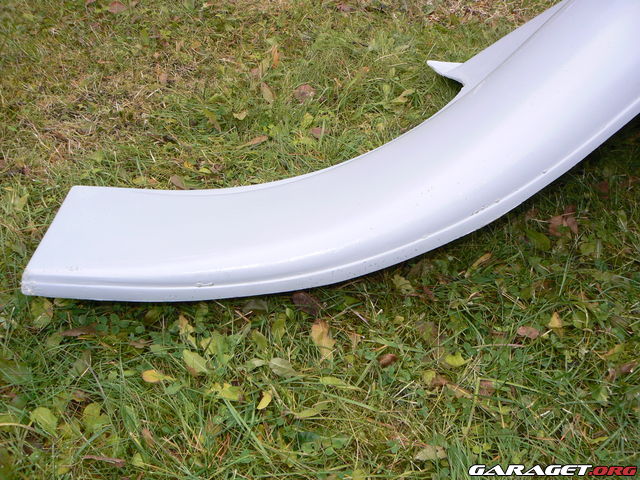

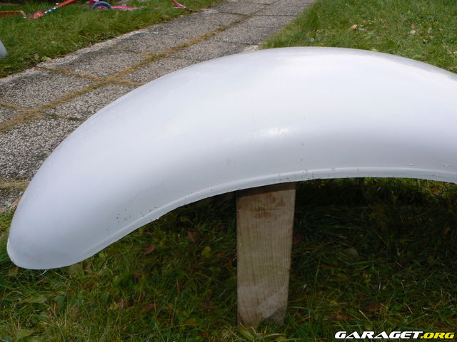

Hämtade hem skärmarna idag.
Här kommer några bilder.
https://www1.garaget.org/gallery/archive/98692/792557_3ncr2z.jpg
Vänsterskärm
https://www1.garaget.org/gallery/archive/98692/792558_l71z20.jpg
https://www1.garaget.org/gallery/archive/98692/792559_obnenp.jpg
https://www1.garaget.org/gallery/archive/98692/792561_eqgrkc.jpg
Högerskärm
https://www1.garaget.org/gallery/archive/98692/792562_iykw3t.jpg
https://www1.garaget.org/gallery/archive/98692/792563_6uxhs5.jpg
https://www1.garaget.org/gallery/archive/98692/792564_zikk5o.jpg

Vad fint smile & jag tror även det kommer bli bra med den brädan men kan även bli bra med en moddad VW bräda ,  tror personligen att du bör vänta tills du fått till den yttre helheten på bilen innan du bestämmer dig för instrumentbräda ?

Nice med skärmarna. Blir intressant att se hur dom passar fram , tror personligen att det svårt att få dom lira mot VW-framändan men jag hoppas jag har fel. Kul att följa och kul med fler som tycker till. Men det är ju ändå DU som bestämmer, och så ska det vara !
