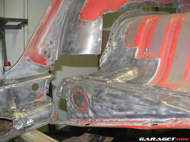

Lite nya bilder på bygget.
https://www1.garaget.org/gallery/archive/98692/793422_cy56dk.jpg

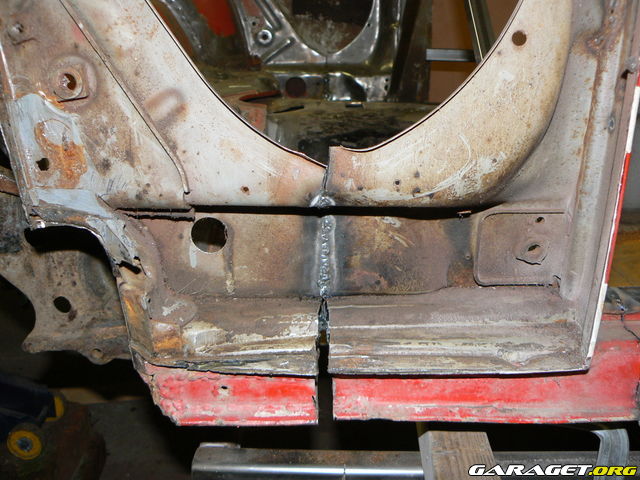

Har börjat att svetsa ihop sidorna.http://www.volksrods.com/forum/images/smilies/welderface.gif
https://www1.garaget.org/gallery/archive/98692/793423_gpgdh5.jpg

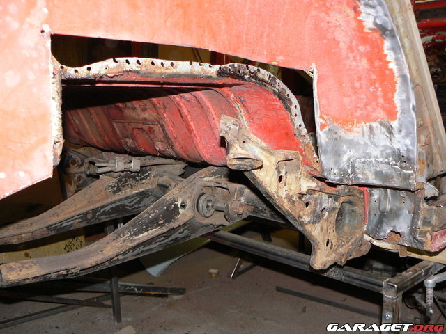

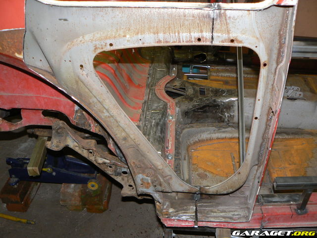

Högersida har jag tagit bort utsidan på.
https://www1.garaget.org/gallery/archive/98692/793424_317agx.jpg
Ska laga upp hålet på högersidan som är fyllt med karosserikit.
https://www1.garaget.org/gallery/archive/98692/793425_tfwuzf.jpg
Ytterplåten borta.http://www.volksrods.com/forum/images/smilies/sawzall.gif
https://www1.garaget.org/gallery/archive/98692/793426_57uyy1.jpg

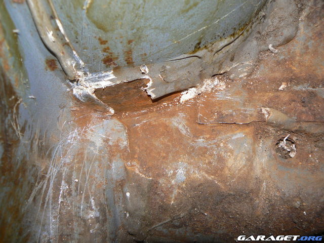

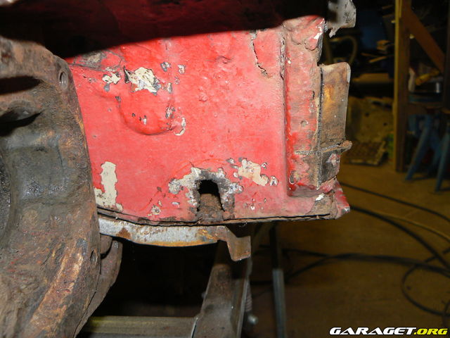

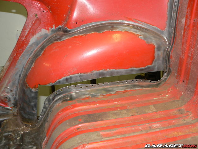

Här kan man se kiten som ska bort så jag kan laga hålet. Har lite jobb med trösken efter kortningen oxså.
https://www1.garaget.org/gallery/archive/98692/793430_3v7va4.jpg
Hittade ett hål till när jag knackade lite. Detta är ett vanligt ställe som bubblan rostar på. Hjulhusbak främre nedre (in emot tröskeln).

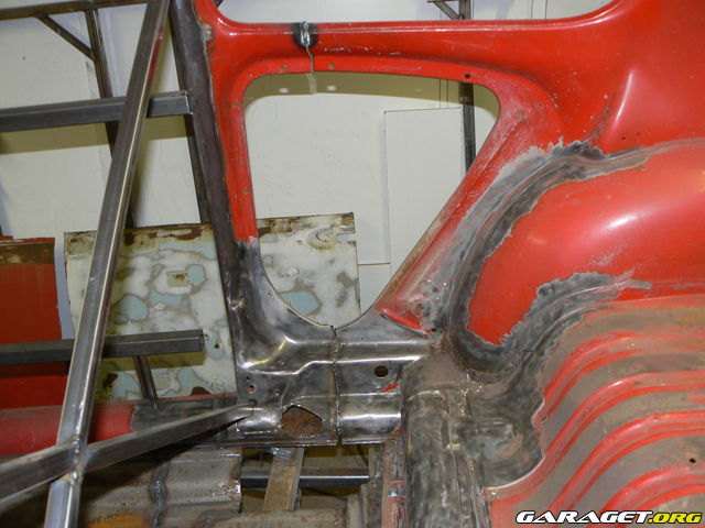

Har grejat med rodden i onsdags och idag.
Detta gjorde jag i onsdags.
https://www1.garaget.org/gallery/archive/98692/797535_onn07s.jpg
Har börjat kapa ur för nya karosseri fästet bak.
https://www1.garaget.org/gallery/archive/98692/797536_n37emf.jpg

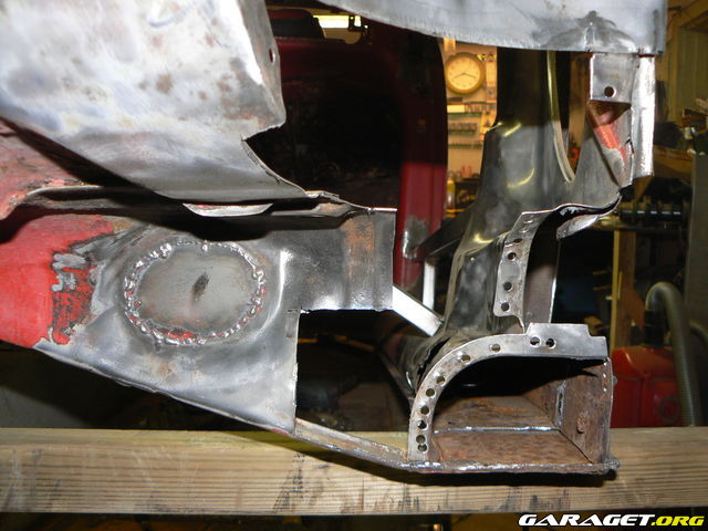

Detta har jag gjort idag.
https://www1.garaget.org/gallery/archive/98692/797537_dwebzc.jpg

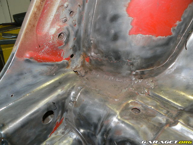

Kapat bort all dålig plåt så jag kan börja laga. Ska försöka att laga bubblan så likt original som möjligt. Så det blir några svetsar att borra ur.http://www.mysmiley.net/imgs/smile/cool/cool0012.gif
https://www1.garaget.org/gallery/archive/98692/797540_wj12zn.jpg
[i]Det var dubbla plåtar i mot tröskeln. Nu är det bara att börja knacka lite plåt och beställa ekonomiplåt till hörnet.

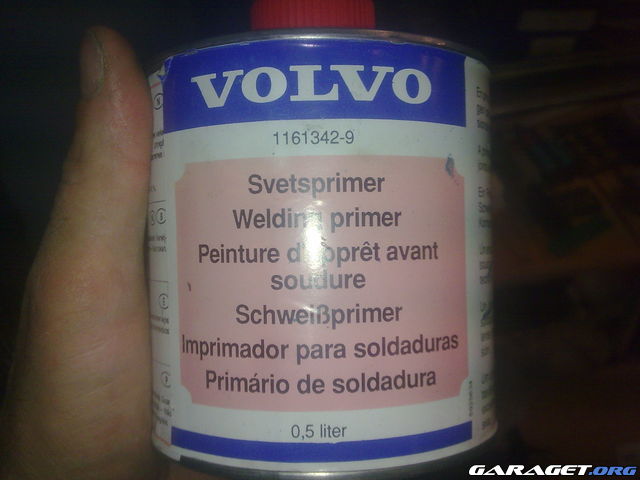

tipsar om denna färg som är jättebra att lägga på där det blir dubbelplåt innan du svetsar ihop plåtarna. (där du ska punktsvetsa ihop)
https://www1.garaget.org/gallery/archive/44948/678700_gy2zbz.jpg
5 111 Inlägg
8 november 2009
#111
Instämmer i Farbrorbozzes lovord över Volvos svetsprimer.
vw67.se
237 Inlägg
8 november 2009
#112
http://www1.garaget.org/gallery/archive/44948/678700_gy2zbz.jpg
Jag tror jag har en sådan burk i garaget.
Får ta och använda den.

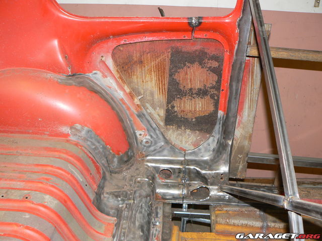

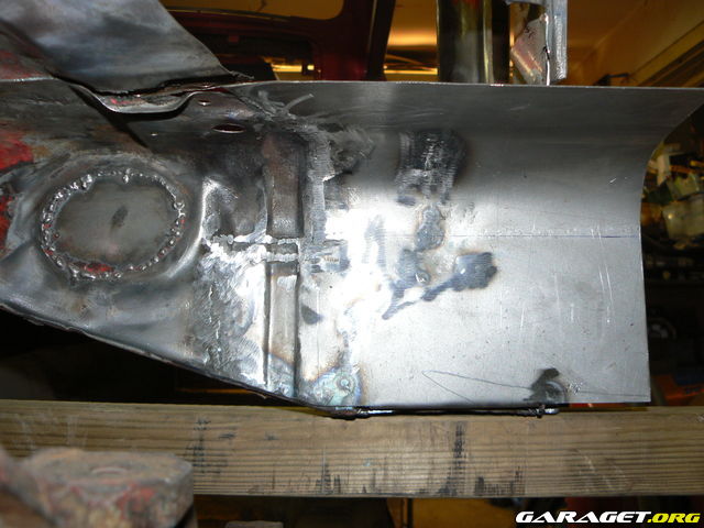

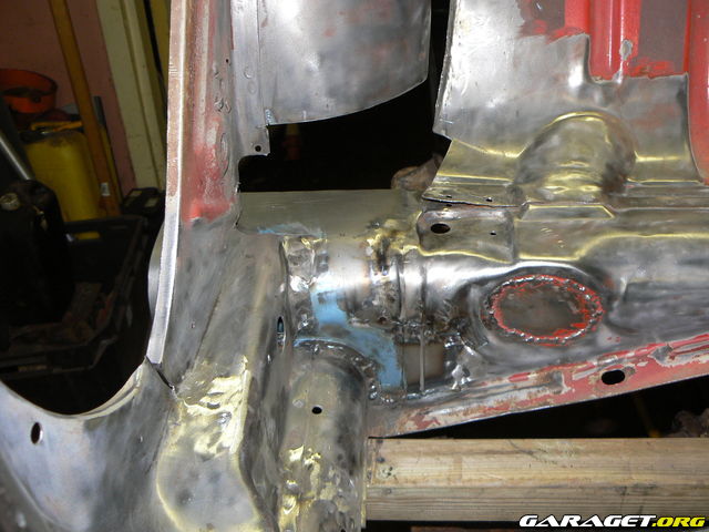

Lyckades få till en plåtbit i hörnet idag. smile
https://www1.garaget.org/gallery/archive/98692/798249_ubk8b1.jpg
Var till en kompis idag och kollade hur bakhörnen såg ut original. Kan vara bra att veta var de olika plåtarna ska sluta
https://www1.garaget.org/gallery/archive/98692/798253_xruey8.jpg
Har knackat till den nedre plåtbiten i hörnet. Blev riktigt bra.tongue
https://www1.garaget.org/gallery/archive/98692/798255_oz84k3.jpg
Vi tar en bild utifrån oxså. Har lite att pysla med i ytter änden av plåten ej klar där.
Nästa tur i garaget blir förhoppningsvis på Onsdag kväll.big_smile
Senast redigerat av vw67 (8 november 2009)

#116
set finfint ut det där... & jag tror minsan jag kan se skymten av lite svetsprimer åxå wink
vw67.se
237 Inlägg
9 november 2009
#117
Vad jag har för mig ska färgen leda ström så man kan svetsa på den.
Men svetsen bara strula på färgen.mad
Vad gör jag för fel.

man brukar få skrapa lite där svetsen ska tända. jag brukar skrapa med en liten vass skruvmejsel i punkthålen innan jag svetsar.
Får prova det.
Ska höja strömmen lite på svetsen oxså,  å se om det blir finare punkter.

jo färgen kan ju störa lite men jag tycker det brukar gå bra & svetsa.
