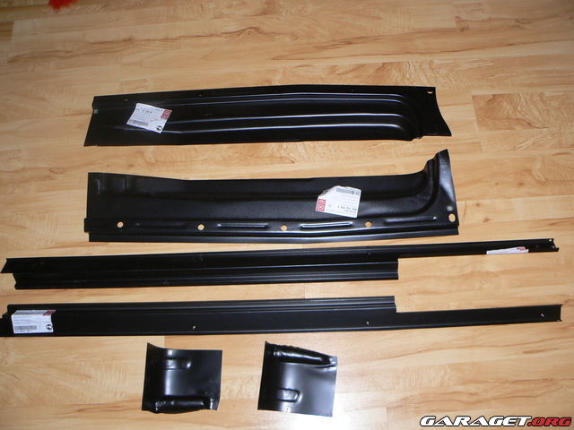

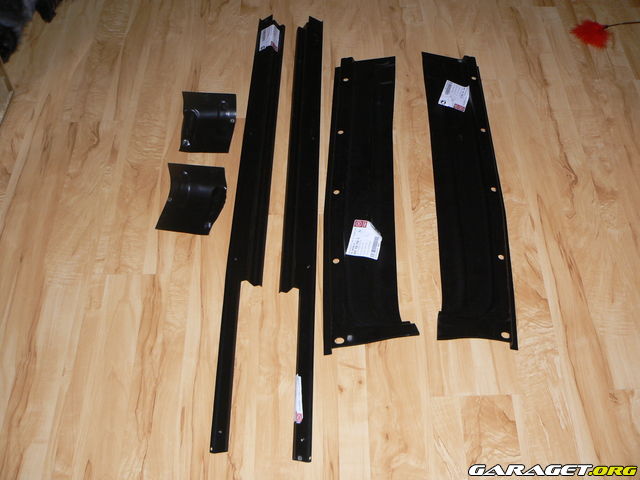

Kort på plåten.
https://www1.garaget.org/gallery/archive/98692/857631_lrhkhd.jpg
https://www1.garaget.org/gallery/archive/98692/857633_js27a0.jpg

farbrorbozze skrev:
Snyggt plåtat! men vad är det för plåtar du plåtat? wink
Det första kortet.
De 2 plåtarna överst är till golvet: Golvplåt v & h bak yttre (1/4)
                                       Mitten: Fotstegsfäste v & h
                                 Längst ner: Innerskärm bak nedre / främre del v & h
6 643 Inlägg
11 februari 2010
#165
vw67 skrev:
Det första kortet.
aha då är bilen snart färdig nu då wink

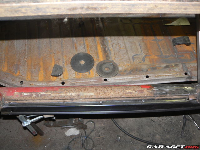

https://www1.garaget.org/gallery/archive/98692/859729_rhji7x.jpg
Efter att jag kapat bort fotstegfästet. Började jag fixa till denna skarv som inte passade bra efter kortningen, skiljer ca 5-10 mm mellan plåtarna i vecket.

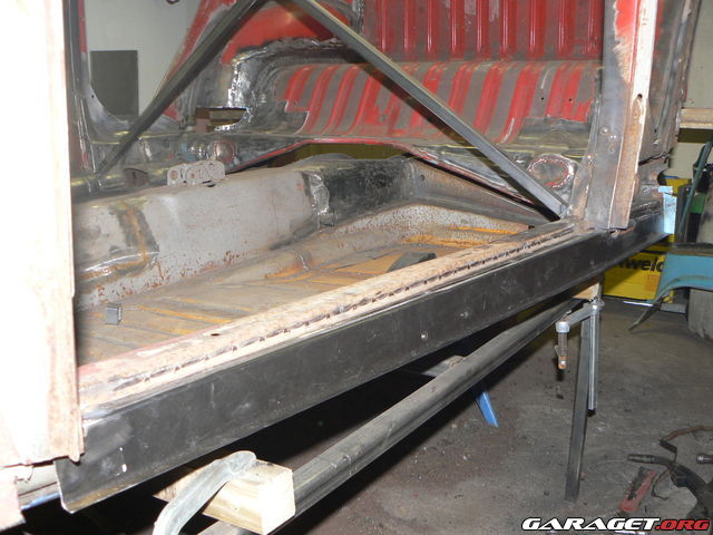

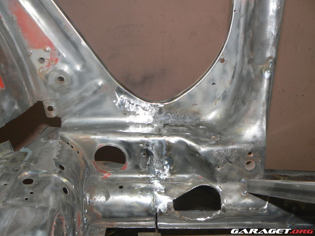

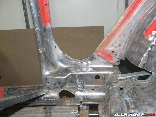

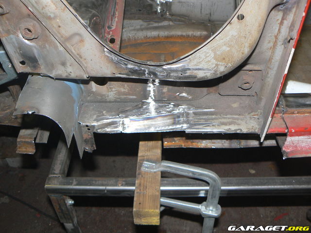

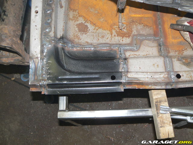

https://www1.garaget.org/gallery/archive/98692/863351_3ucd1g.jpg
Håller på att fixa till några skarvar där dörrsidorna bak ska sitta.V-sida
https://www1.garaget.org/gallery/archive/98692/863355_3ucq4b.jpg

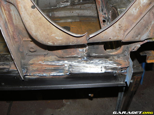

Nedre skarven på v-sida.
https://www1.garaget.org/gallery/archive/98692/863358_0f8r7m.jpg
Högersida.
https://www1.garaget.org/gallery/archive/98692/863362_rb14jl.jpg
Denna skarv börjar jag med efter maten.
Fler bilder kommer senare i kväll.

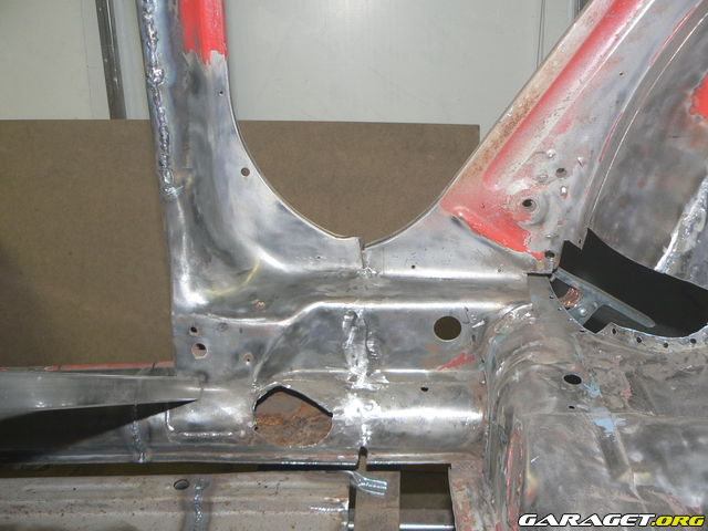

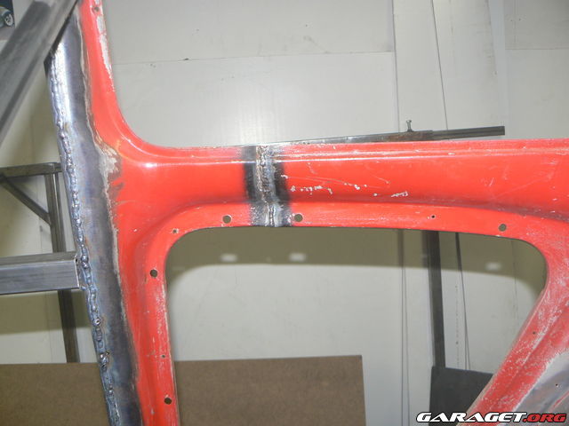

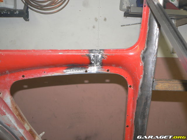

https://www1.garaget.org/gallery/archive/98692/863797_nmjiwu.jpg
höger nedre skarv fixad.
https://www1.garaget.org/gallery/archive/98692/863799_0qeywy.jpg
Höger skarven i tröskeln fixad

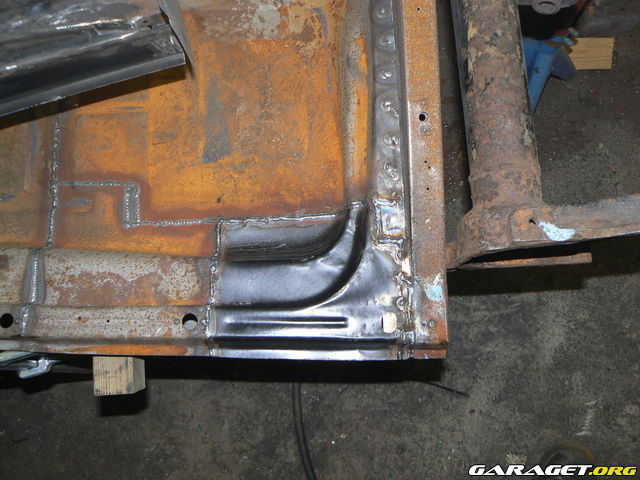

https://www1.garaget.org/gallery/archive/98692/863800_82xnxs.jpg
Höger golvplåt bak inpassad och svetsad.
https://www1.garaget.org/gallery/archive/98692/863802_ccgpn5.jpg
Vänster golvplåt bak inpassad och svetsad.
https://www1.garaget.org/gallery/archive/98692/863803_sgaw1z.jpg

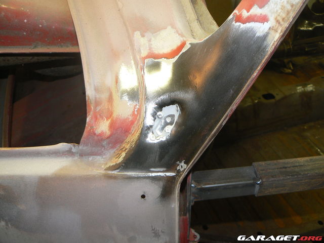

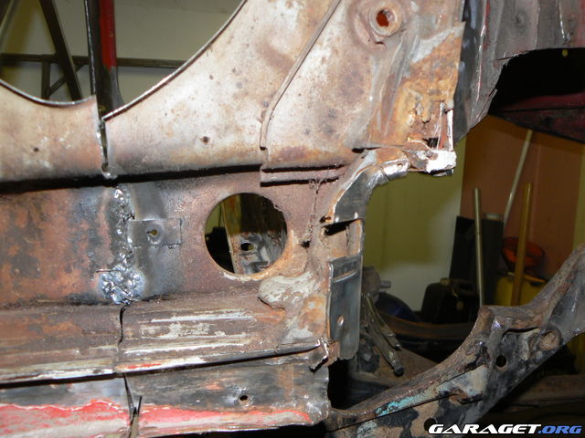

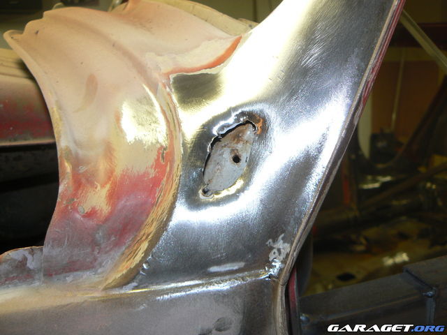

Sen fick jag för mig att kolla infästnings hållet där antennen brukar sitta fast. Ingen rolig syn direkt. En liten plåtbit dit poppad med 4st nit och en j---la massa spackel. yikes
https://www1.garaget.org/gallery/archive/98692/863805_9afp1q.jpg
Spackel,nitarna och plåtbiten är borta. Nästa steg fram med kapen http://www.volksrods.com/forum/images/smilies/sawzall.gif men det tar vi en annan dag. big_smile
Det var allt för idag.

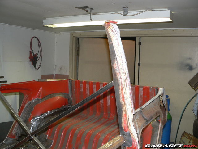

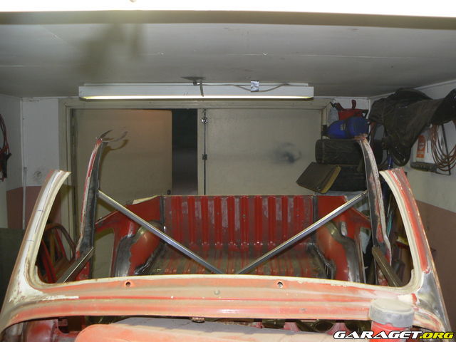

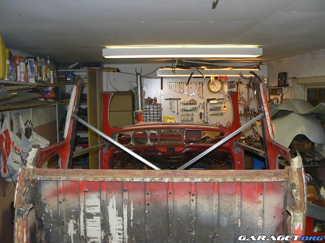

Tog en sväng ut i garaget ikväll med vinkelslipen i högsta hugg. http://www.volksrods.com/forum/images/smilies/sawzall.gif
Här kommer några bilder.
https://www1.garaget.org/gallery/archive/98692/866340_dsd86l.jpg
https://www1.garaget.org/gallery/archive/98692/866341_jt552k.jpg
https://www1.garaget.org/gallery/archive/98692/866342_dmfs9z.jpg
