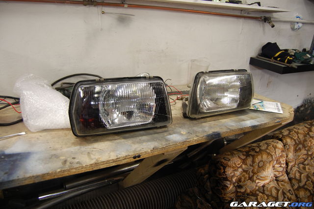

Efter mkt övertalning fick jag äntligen göra om framlyktorna lite big_smile
Kommer nog bli bra nar de e monterat sen, kommer se lite argare ut.
https://www1.garaget.org/gallery/archive/7454/879382_dndbad.jpg
Före

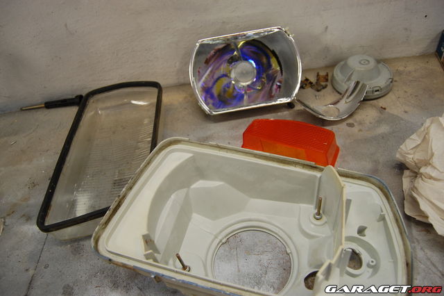

Plockat isär lyktan

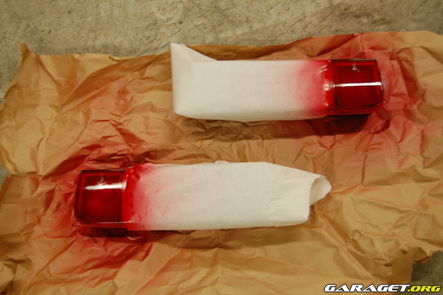

Lackat insatsen och tonat blinkersglaset.

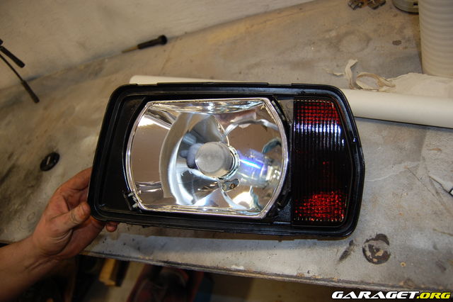

https://www1.garaget.org/gallery/archive/7454/879386_ijembg.jpg
Färdigt, nu skall de bara monteras.

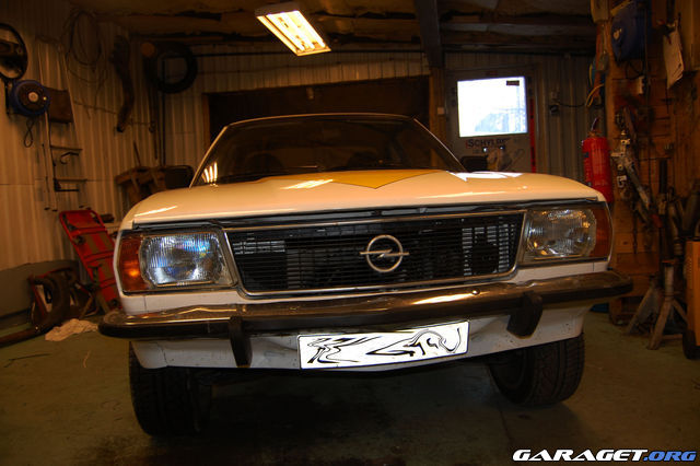

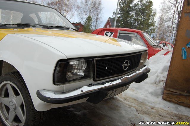

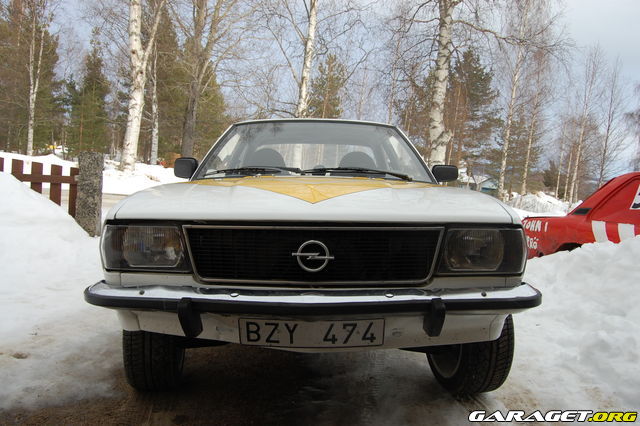

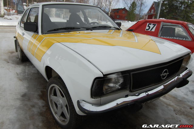

Monterade tillbaka lysena idag! Blev lite fränare nu!
https://www1.garaget.org/gallery/archive/49447/880141_cccdaz.jpg
https://www1.garaget.org/gallery/archive/49447/880143_q8vav5.jpg
https://www1.garaget.org/gallery/archive/49447/880144_yunc4p.jpg

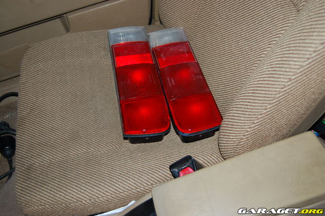

Nu du bror är baklysena dina klara med, bara att hämta lol
https://www1.garaget.org/gallery/archive/7454/880549_s10lyo.jpg
Maskerat och lackat
https://www1.garaget.org/gallery/archive/7454/880550_k19dwd.jpg
Färdigt
