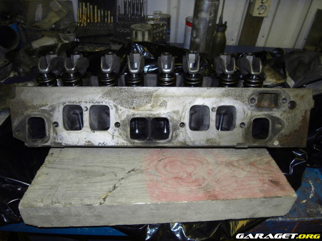

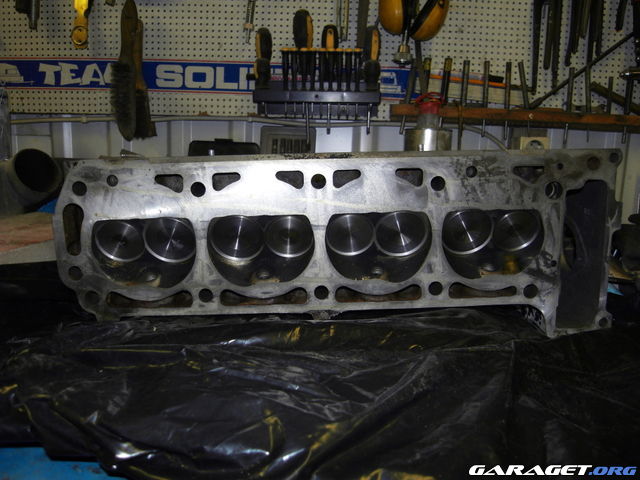

Har äntligen fått hem rallytoppen! / rallyportad,bronsstyrningar rostfria cheva ventiler 45-40 nyplanad och nyrenoverad av highspeedracing. kam från Kent cams dubbla fjädrar osv
https://www1.garaget.org/gallery/archive/49447/510437_qfyh29.jpg
https://www1.garaget.org/gallery/archive/49447/510438_i87jbp.jpg

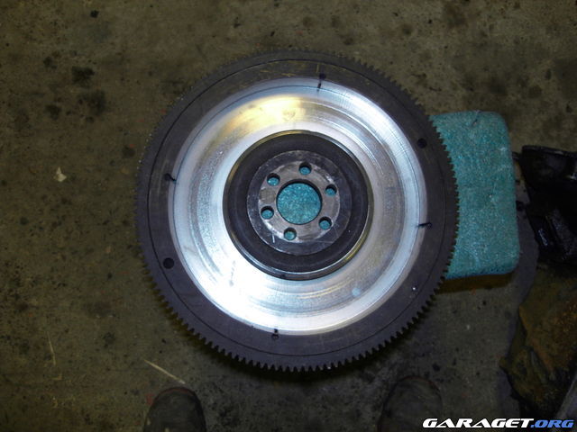

Har även fått hem mitt öättade svänghjul c.a 6kg. Nu skall 2.4an lämnas in på balansering.
https://www1.garaget.org/gallery/archive/49447/510439_wjfgfu.jpg

den toppen ser ju rätt okej ut!  blir säkert bra
