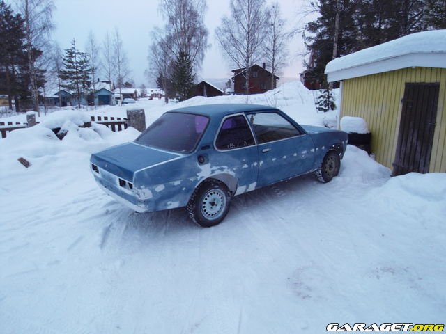

Har kommit en bra bit på vägen med asconan så snart blir det ny lack! Tyverr har jag inga bilder att lägga upp då min broder inte bor så när mig och han kan endast få in bilderna i sin dator, men det kommer så småning om:P

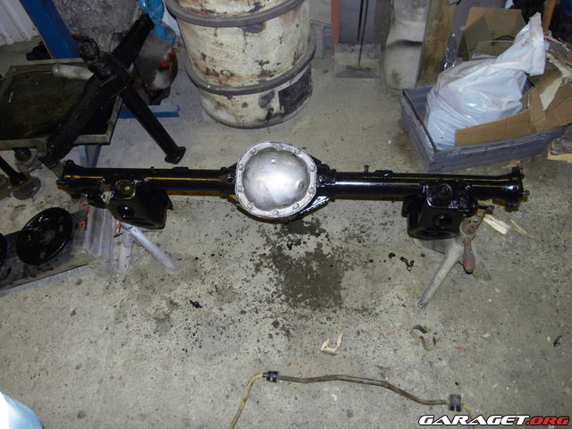

Äntligen bilder!

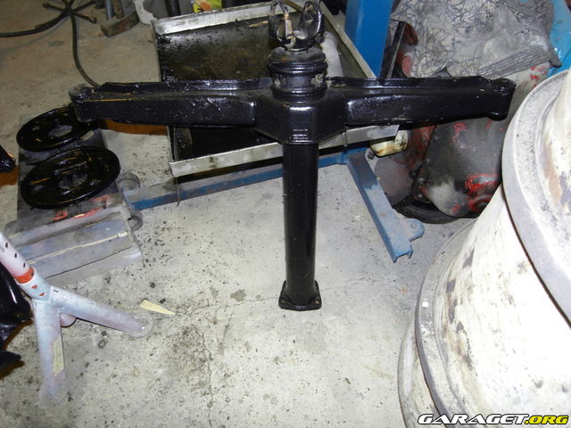

Bakaxeln Uppmålad å fin
https://www1.garaget.org/gallery/archive/49447/543397_1fpvt4.jpg

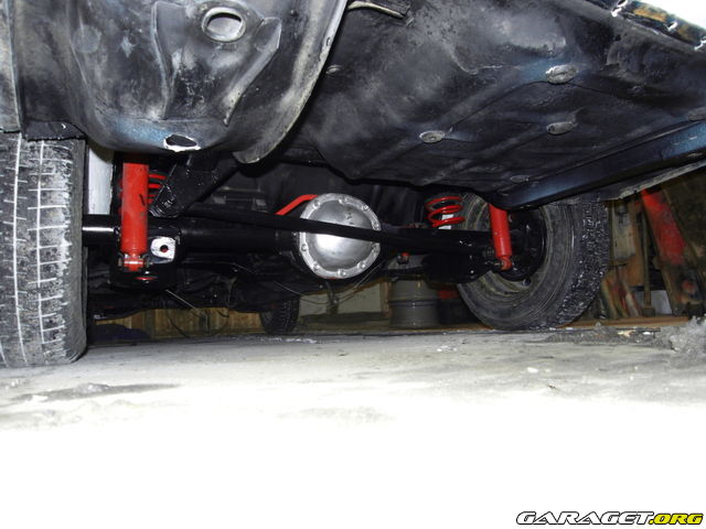

Så ser det ut under asconan, Dock lite dammigt på kortet
https://www1.garaget.org/gallery/archive/49447/543402_iejb72.jpg

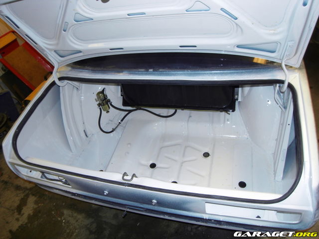

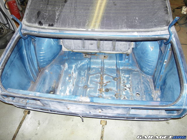

Slipat å lackat kofforten
https://www1.garaget.org/gallery/archive/49447/543407_yn0reu.jpg
https://www1.garaget.org/gallery/archive/49447/543410_svsegj.jpg

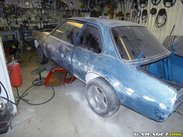

Slipning å såpackling pågår för fullt och snart skall den grundas
https://www1.garaget.org/gallery/archive/49447/543415_sbmgum.jpg
https://www1.garaget.org/gallery/archive/49447/543420_gpsjhh.jpg
https://www1.garaget.org/gallery/archive/49447/543426_dcbxnt.jpg

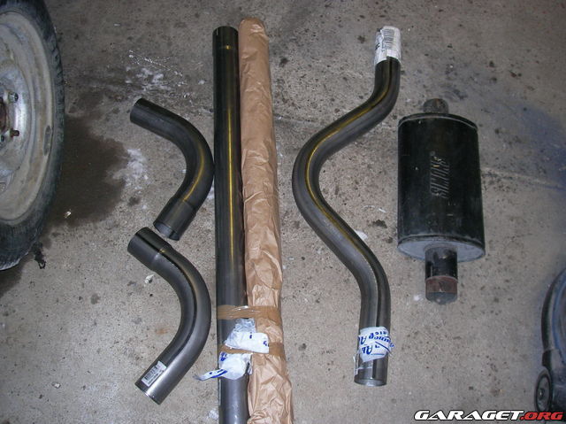

Lite 2.5 tums avgassystemspyssel
https://www1.garaget.org/gallery/archive/49447/548634_p5glfa.jpg

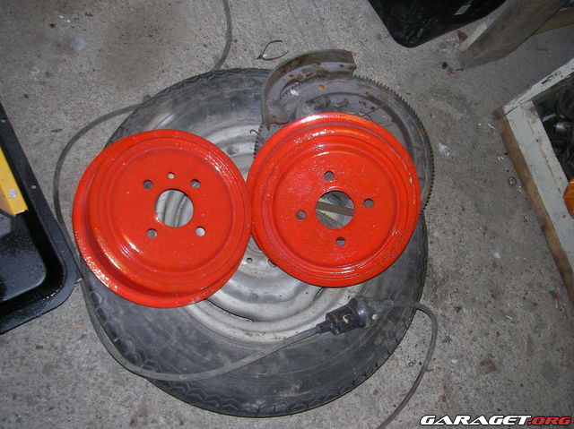

Har lackat trummorna
https://www1.garaget.org/gallery/archive/49447/548636_jyv981.jpg

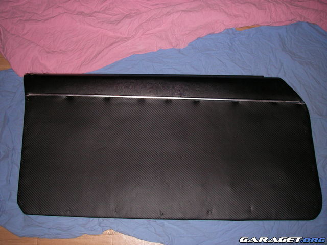

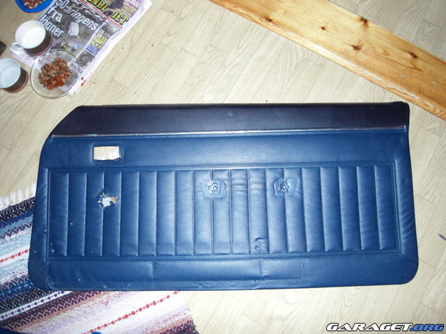

Klädde om dörrsidorna idag i kolfibertyg tongue
Före
https://www1.garaget.org/gallery/archive/49447/566212_oftzyi.jpg
Efter
https://www1.garaget.org/gallery/archive/49447/566213_3tqwqo.jpg

D ser bra ut med dörrsidorna.Ett tips när du ska bygga 2,5" avgas system..kröken över bakaxeln kommer å ta i så försök å modda den efter orginal vinkeln.Jag gjorde inte d å d tar i å vibrerar så gott i golvet:)
Japp det sitter på plats och det blev en viss modefiering för att det skulle passa. Ja tror det blev rätt bra iaf tongue !

Jag såg att du hade en bränslepump som jag har haft problem med, du måste sätta en filterking där framme och jag hade nog satt dit dubbla pumpar också.
Jag fick problem med att pumpen tappade bränsletryck ibland så det brände hål i en kolv.
