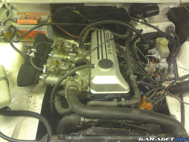

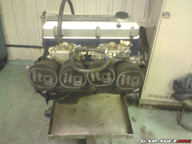

Ja nu har ja fått tummen ur arslet å kasta ur 2.4a motorn ur asconan!  Nu skall den renoveras, kanske trimma lite mer, får se va som händer!  skönt å komma igång iaf!

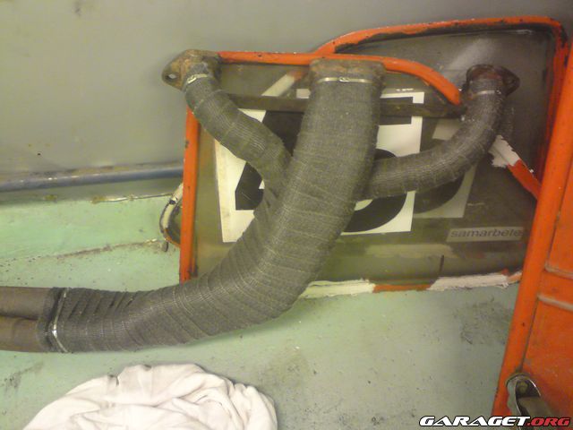

Tog å stripa bilen lite med! fan de va ju kul å komma igång med kärran igen! Blev riktigt bra!
https://www1.garaget.org/gallery/archive/49447/875876_dsookc.jpg
Linda även extraktorn med avgasbandage!
https://www1.garaget.org/gallery/archive/49447/875878_7tu8ma.jpg

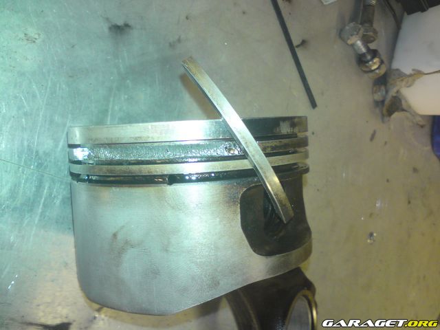

Hitta nå tråkigt idag när ja rev 2.4an!  Inte undra på de va dålig komp på 3ans cylinder!

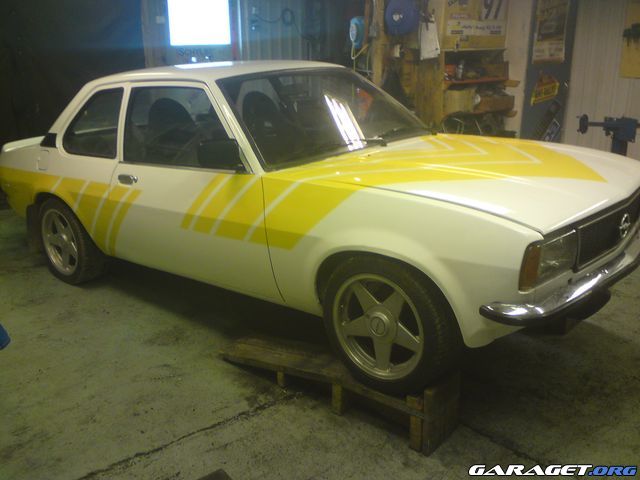

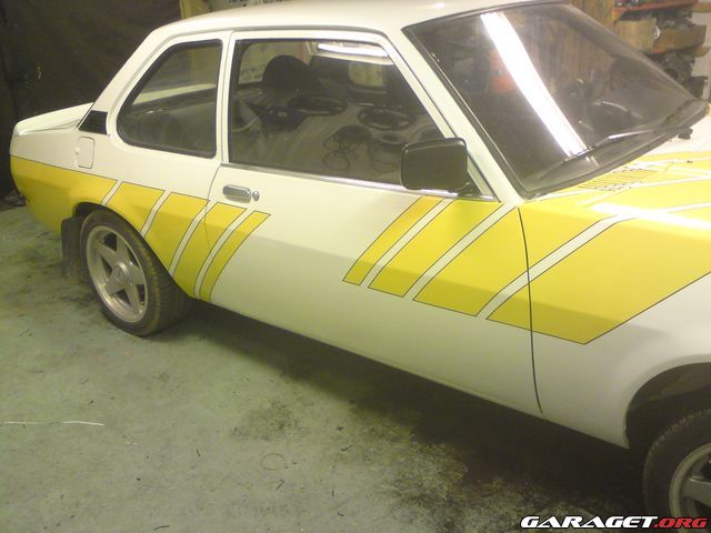

Lite bilder på asconan utomhus! blev bra med stripningen!
http://www1.garaget.org/gallery/archive/49447/877878_0ksq97.jpg
spikningar!!!
kolla över de andra kolvarna också.
Hur såg den cylindern ut?
Fy fan för att vara nykterist, tänk er att vakna upp dagen efter och inse att bättre än så här kommer jag inte att må
364 Inlägg
15 mars 2010
#177
kolvas skrev:
spikningar!!!
Tror du de kan vara det?  Jo alla andra kolvar ser ok ut, cylindern är det inge fel på heller!
4 001 Inlägg
15 mars 2010
#178
Schybba skrev:
kolvas skrev:
spikningar!!!
jag är säker på att det är det.
Inga repor alls i cylindern? i så fall hade du en j*vla tur!
Vad har du för bränslepump?

kolvas skrev:
Schybba skrev:
kolvas skrev:
spikningar!!!
kan vara spikningar men jag är inte 100 på det.
vet att 2,4an i bland haft lite ojämn kvalité på kolvarna.
sen om dom spikar så brukar oftast dom spräcka ringlandet även ovanför övre ringen.
hur ser kolvtopparna ut?
är dom fina eller har dom små gropar?
om du ska satsa på hållbarhet och effekt så skulle jag dock rekommendera smidda kolvar och h-profil stakar.
finns fina satser på tex ebay.de
Senast redigerat av t5-r micke (15 mars 2010)
!!!Det är inte farten som dödar, det är sättet du stannar på!!!

kolvas skrev:
Schybba skrev:
kolvas skrev:
spikningar!!!
Ok! jo jag måste haft en jäkla tur säger ja med! Kunde blivet större haveri än så! hmm  Jag har en elpump, mitsupa kanske den heter?
