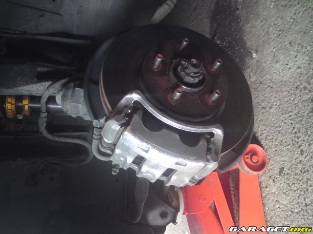

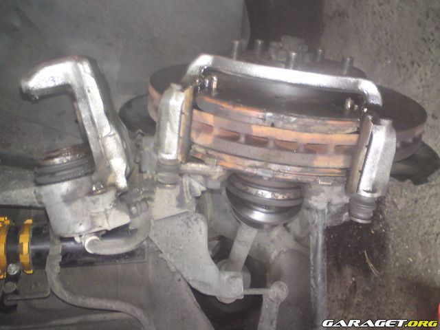

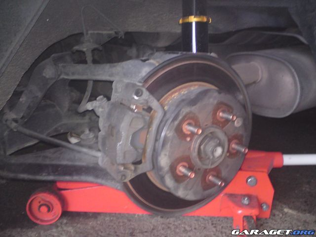

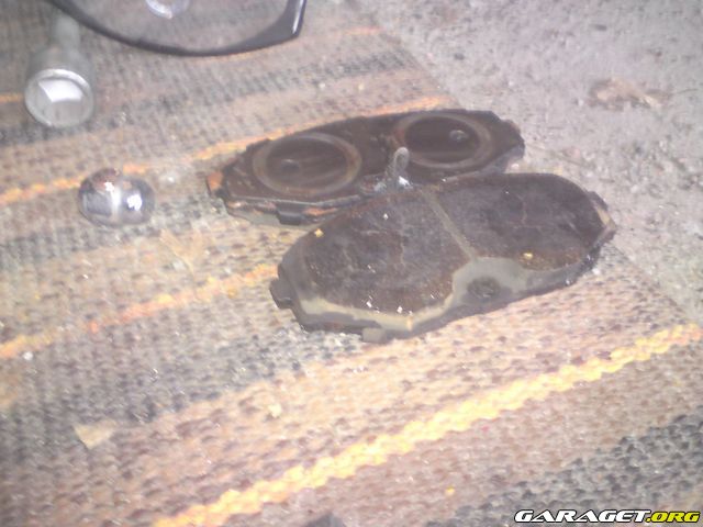

Genomgång av bromsar
https://www1.garaget.org/gallery/archive/88647/746863_89wmjl.jpg
https://www1.garaget.org/gallery/archive/88647/746864_cgao0o.jpg
https://www1.garaget.org/gallery/archive/88647/746865_weq5n9.jpg
https://www1.garaget.org/gallery/archive/88647/746872_e5s1jx.jpg

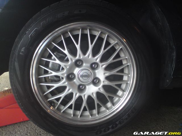

Lite bättre än innan, trots tråkiga fälgar
https://www1.garaget.org/gallery/archive/88647/746874_x3j1ai.jpg

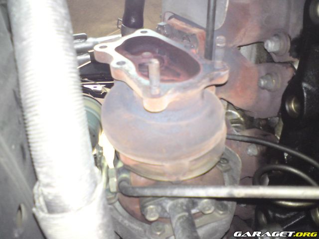

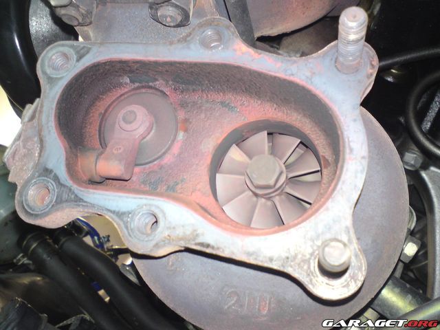

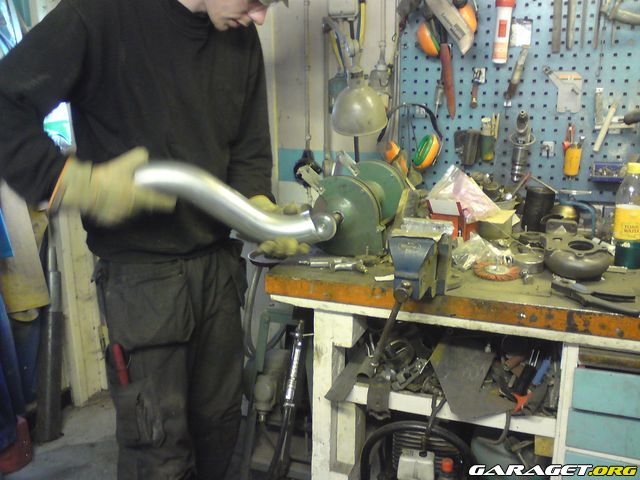

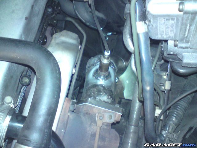

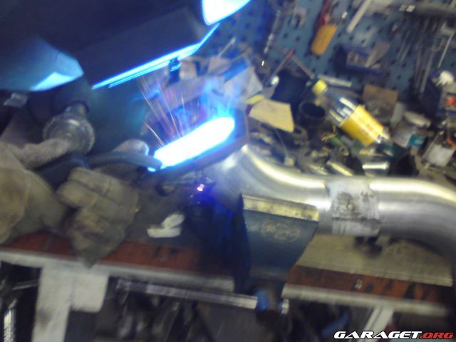

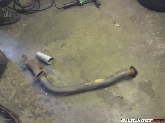

Myran lånade ut en standard downpipe så vi visste hur vi skulle bygga innan vi fått min av bilen. Stort tack. big_smile
https://www1.garaget.org/gallery/archive/88647/773780_yiwuec.jpg

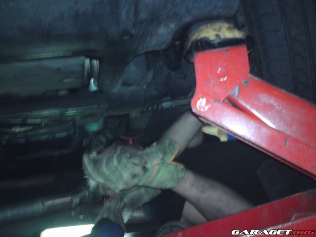

Vi hade ont om tid - allt var varmt. wink
https://www1.garaget.org/gallery/archive/88647/773781_k1nate.jpg
Standard
https://www1.garaget.org/gallery/archive/88647/773782_nsabw2.jpg

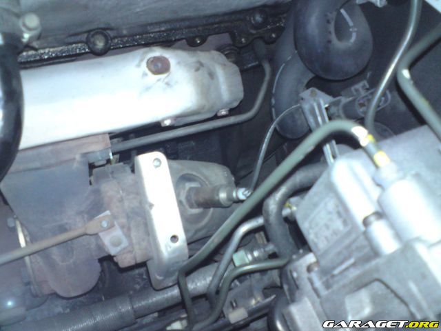

Det som inte fick hända, bultar mellan downpipe och katt
https://www1.garaget.org/gallery/archive/88647/773784_bingvu.jpg
Fläns och rör paras med mycket övertalning
https://www1.garaget.org/gallery/archive/88647/773785_ytmpx3.jpg
Där är alla skruvar hela (men turbon är liten...)
https://www1.garaget.org/gallery/archive/88647/773786_vcmxaf.jpg
Större skulle inte skada
https://www1.garaget.org/gallery/archive/88647/773787_l7eqd9.jpg
Standardpackningen hade lite små sprickor, tur att man gjort en ny i koppar. big_smile

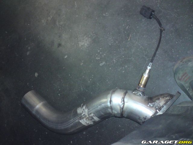

https://www1.garaget.org/gallery/archive/88647/773789_klszjs.jpg

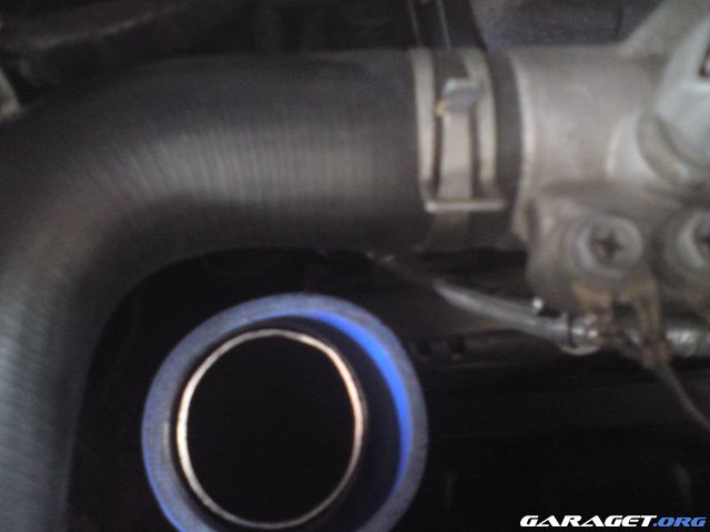

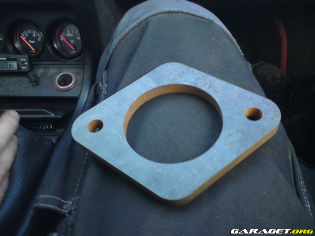

Ska man kalla detta elbow då kanske? 3" och första skarv efter dessa 2 krökar.
https://www1.garaget.org/gallery/archive/88647/773790_uzd6p4.jpg
Våld löser allt
https://www1.garaget.org/gallery/archive/88647/773792_m7g5ru.jpg

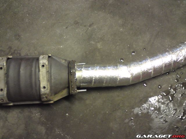

Ser inte så annorlunda ut, numera är det lindat med bandage och värmeplåtar på plats.
https://www1.garaget.org/gallery/archive/88647/773793_qp1mqo.jpg
Bultarna som gick av löste Scorpio med att helsvetsa fast katten i downpipens förlängning, samtidigt som han muttrade konstant om att katten inte skulle vara där.
https://www1.garaget.org/gallery/archive/88647/773795_g7phzk.jpg
Så blev det skillnad då?
Helt klart! big_smile big_smile big_smile
Bilen drar lite mer, starterna går bättre och när Froborg sen kom in i databoxen (efter jag åkt ur stegen efter att ha tagit start och sen behövt marginellt mer effekt) så testade vi leka med tändningen, ch vad händer? yikes Istället för att dra riktigt fint mellan 6000 och växling för att sedan tappa massor efter växlingen och jobba slött från 5k-6k så drog den. Bilen drog likadant hela vägen och sa**n vilket skillnad. big_smile
Sen kom igår chansen att testa mot en Stagea som är standard på alla punkter, men annars precis likadan i drivlinan. Startern släpper och båda står på samma varv (man hjälper folk som kör samma typ av bil) och jag ser att han reagerar nån millisekund efter mig, men sen fick jag nyttja backspegel för att se honom. big_smile Blev ett antal billängder och jag inser att allt mitt pillande ger resultat.
Samtidigt har databoxen gett mig info om start rpm och hur jag ska köra för låg förbrukning. Tidigare bilar har ecodrive fungerat, dvs upp till fart ganska fort och håll den. Nu ska jag ligga på 2400rpm så mycket det bara går. 200rpm ger en marginell ökning och 2800rpm ger 3ggr så mycket soppaförbrukning. yikes
spridarna nyttjas vid 0.9bar laddtryck, tändning elektroniskt justerad och lite pill till 88% så lite mer kanske finns att plocka.
Så lite har hänt. big_smile
