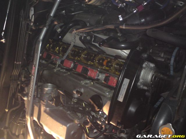

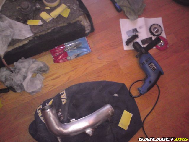

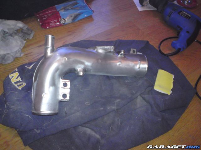

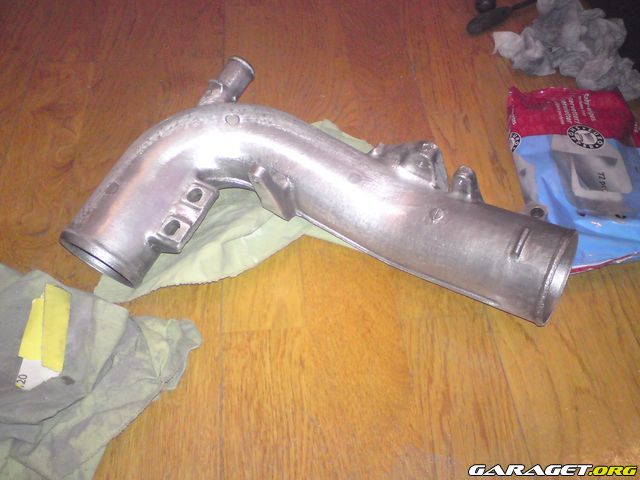

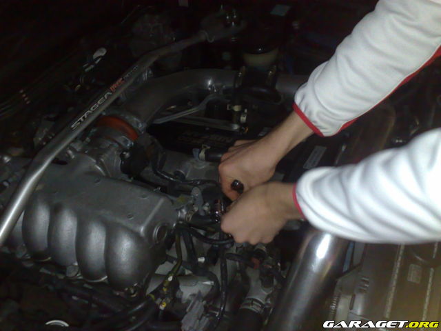

Då händer lite trots allt. smile

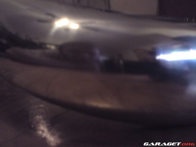

Värt att notera är att det ska poleras mer i samband med att övriga delar till insuget görs klara (dvs under kommande månader).
https://www1.garaget.org/gallery/archive/88647/832707_ienynu.jpg
Demontering i -20grader. neutral

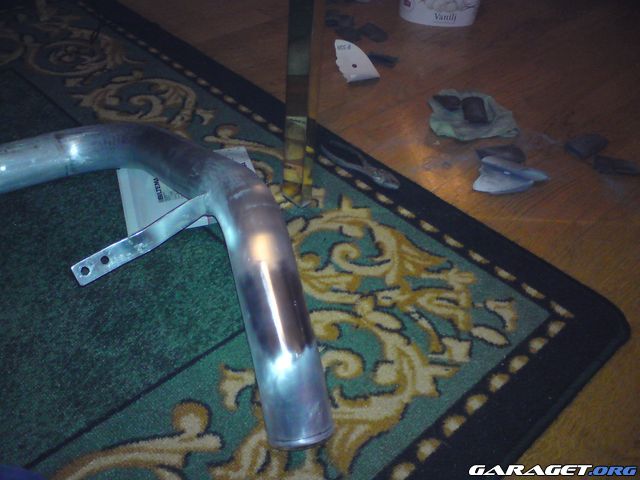

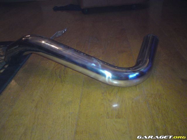

https://www1.garaget.org/gallery/archive/88647/832710_t5ej16.jpg

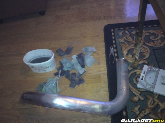

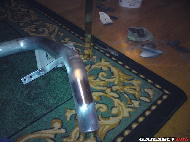

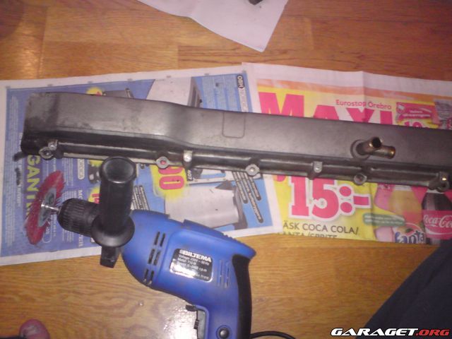

Slipat en del.
https://www1.garaget.org/gallery/archive/88647/832711_5yhmss.jpg

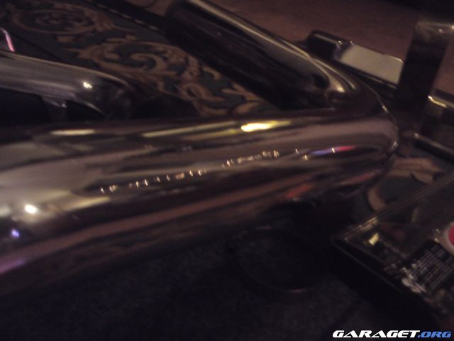

Testar om något händer när jag polerar, bara för att se om jag gjort rätt. Ser ut att fungera.
https://www1.garaget.org/gallery/archive/88647/832714_2xaxez.jpg

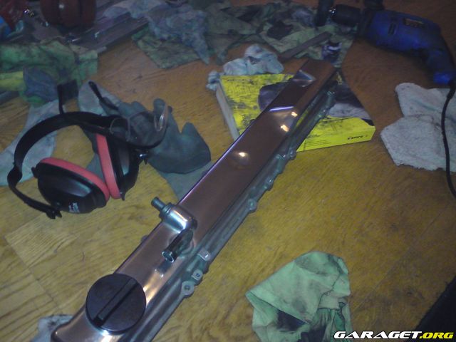

Så vattenslipa allt för en fin yta.

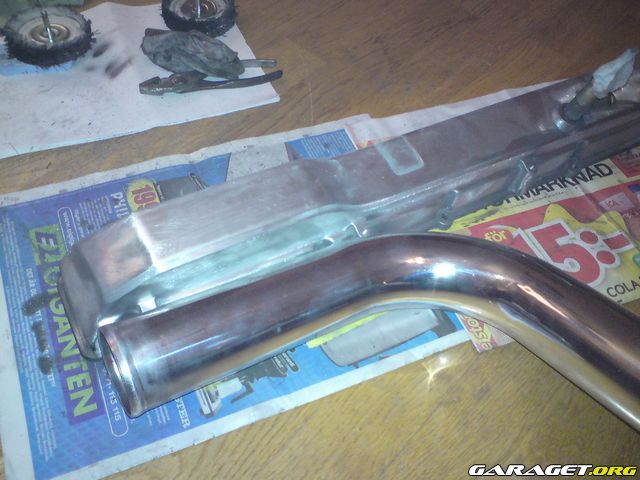

https://www1.garaget.org/gallery/archive/88647/832718_f04bd2.jpg
Polering påbörjad. Jag hoppas det är tydligt vilken del som är klar. wink
https://www1.garaget.org/gallery/archive/88647/832720_omdsha.jpg
Så var det redo för återmontering. Ska som sagt läggas mer tid under vintern så det blir som jag vill ha det. roll
Det är nog lite lättare om man har en bra slipmaskin och ett skruvstäd, och inte ett normalt vardagsrum. wink

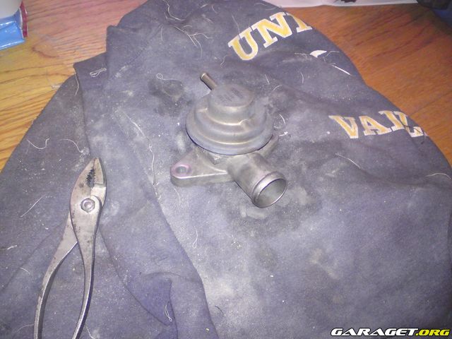

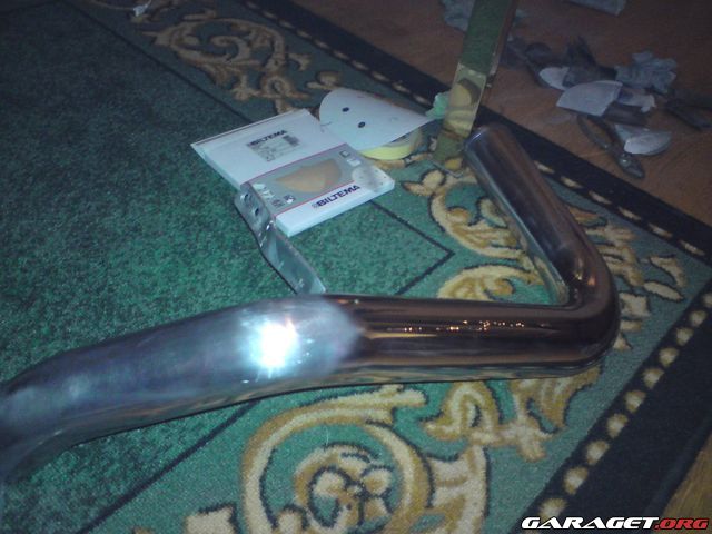

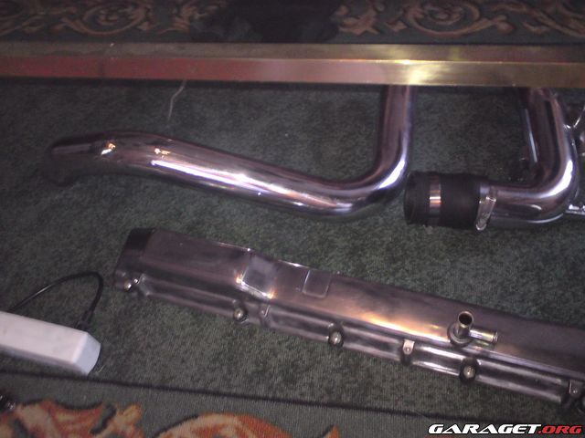

Okej, uppdatering efter ett långt uppehåll... Vissa bilder kanske varit uppe, men det visar sig väl. smile
https://www1.garaget.org/gallery/archive/88647/861845_n9md5l.jpg
Slipning pågår
https://www1.garaget.org/gallery/archive/88647/861847_8eq47l.jpg
Testar om jag gör rätt...
https://www1.garaget.org/gallery/archive/88647/861849_334fb2.jpg
Slipar och putsar...
https://www1.garaget.org/gallery/archive/88647/861850_zjyduk.jpg
Börjar bli okej.

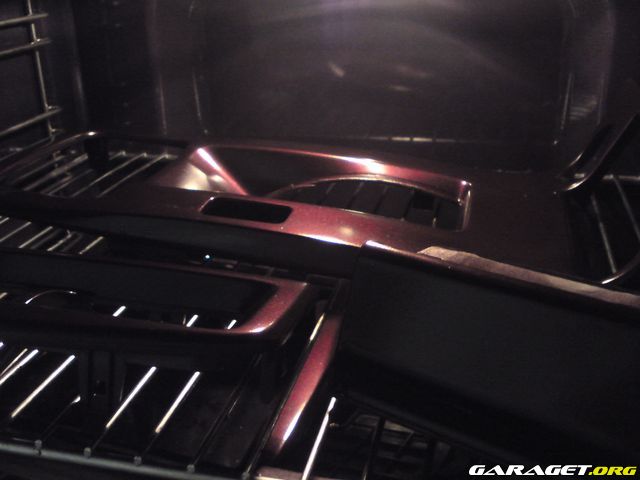

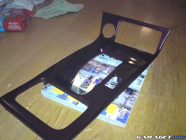

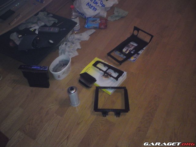

Dags för färgbyte invändigt.
https://www1.garaget.org/gallery/archive/88647/861857_q8q30s.jpg
https://www1.garaget.org/gallery/archive/88647/861859_vtfzuv.jpg
https://www1.garaget.org/gallery/archive/88647/861860_mfwk8b.jpg
https://www1.garaget.org/gallery/archive/88647/861861_lottit.jpg

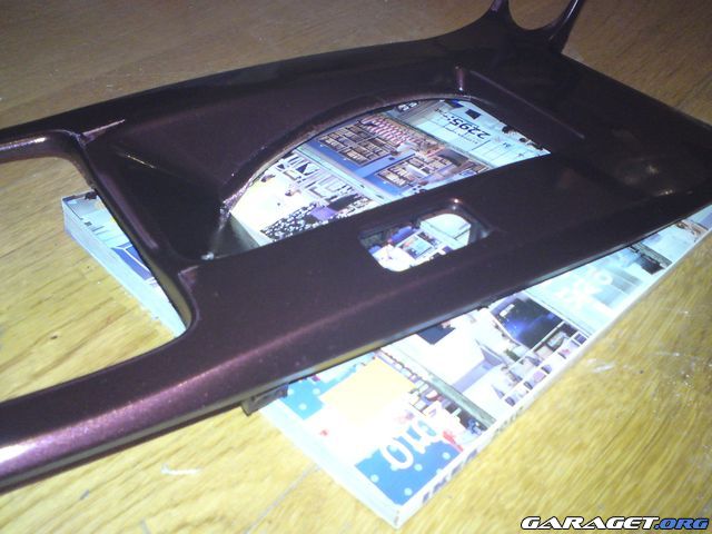

Ugnen är en bra lackbox. big_smile
https://www1.garaget.org/gallery/archive/88647/861865_5efewk.jpg
https://www1.garaget.org/gallery/archive/88647/861866_1laqm7.jpg
https://www1.garaget.org/gallery/archive/88647/861867_cwx1uh.jpg

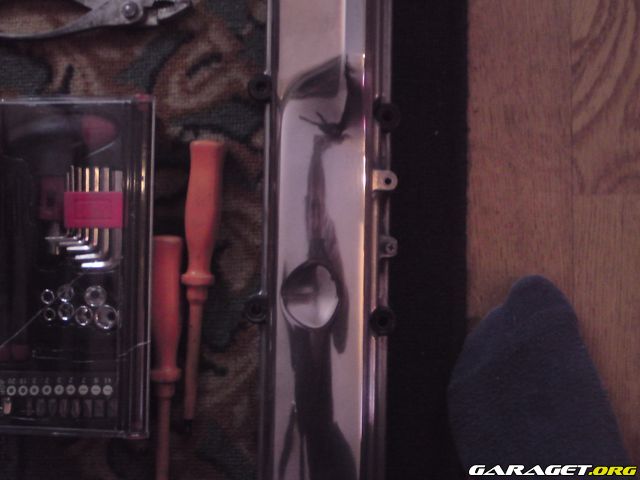

Sen tillbaka till slipning.
https://www1.garaget.org/gallery/archive/88647/861868_lecgnj.jpg
https://www1.garaget.org/gallery/archive/88647/861869_4jj3dt.jpg
https://www1.garaget.org/gallery/archive/88647/861870_lqifl5.jpg
https://www1.garaget.org/gallery/archive/88647/861872_nz2b6t.jpg
Börjar bli bra.
https://www1.garaget.org/gallery/archive/88647/861874_ss1us1.jpg
Plockar bort mer. big_smile
https://www1.garaget.org/gallery/archive/88647/861875_b61ey6.jpg
https://www1.garaget.org/gallery/archive/88647/861877_o3xjf1.jpg
En bit kvar...
https://www1.garaget.org/gallery/archive/88647/861878_qubsdt.jpg
Börjar vara dugligt.
https://www1.garaget.org/gallery/archive/88647/861880_5cmmak.jpg

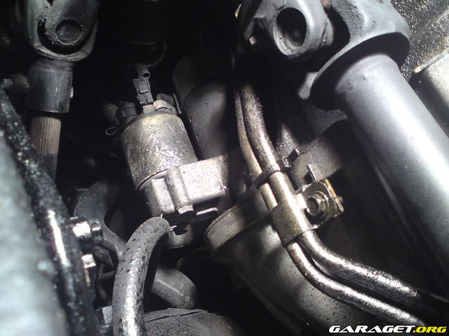

Sen bort med startmotor för renovering.
https://www1.garaget.org/gallery/archive/88647/861882_q82pdf.jpg

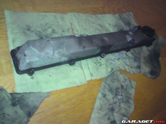

Byter ventilkåpa så jag bara behöver ha halva motorn exponerad för damm.
https://www1.garaget.org/gallery/archive/88647/861884_c6ciqj.jpg
Lite matt och sliten...
https://www1.garaget.org/gallery/archive/88647/861887_mzz78x.jpg
Bättre. smile
https://www1.garaget.org/gallery/archive/88647/861888_uf8xe5.jpg
Det syns att jag fuskat/slarvat men det börjar bli bra. smile
https://www1.garaget.org/gallery/archive/88647/861890_ehqrnj.jpg
Och det är de bilder jag har i datorn som legat. Finns ett antal i telefonen med, men det är en annan dag. smile Allt sitter nu på plats i motorutrymmet och bilen rullar på vägarna.
Startmotorns kol var dåliga och det var ruskigt mycket damm i den, men kol är bytta och allt är rent. Har dessutom lärt min demontera och montera startmotorn smidigt, så man slipper 90% av de utlovade svordomarna. Var superlätt när man kom på hur man skulle göra. big_smile

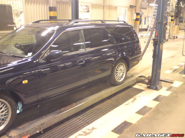

Besök hos bilprovningen resulterade i ett blankt papper. smile
de har hänt lite där ja, kanske tur att de var någon "ny" som hittade hit till tråden så de kom upp lite nya bilder i din tråd tongue
Som man ser på dom bilderna (blandat 2 av dina inlägg) så tycker jag mig se en annan nyans på detaljerna inne i kupén och ute på själva bilden. Men de skulle ju inte skada med en helbild i dagsljus så man får se den ordentligt big_smile
Den ser riktigt fin iaf, hoppas att du fortsätter med denna bil länge till, men de blir de nog om du vill öka på powern under huven tongue
