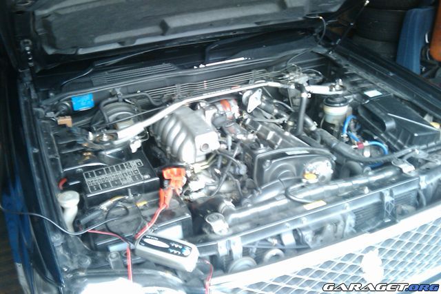

Komptest varm motor:
https://www1.garaget.org/gallery/archive/88647/925871_hi19lz.jpg
https://www1.garaget.org/gallery/archive/88647/925872_q6qhy8.jpg
Tyvärr ingen bild på korten eller minne av värdena, men klart bättre, dock ett dropp på ca 3bar på cyl 3 & 4. tongue

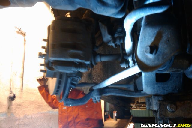

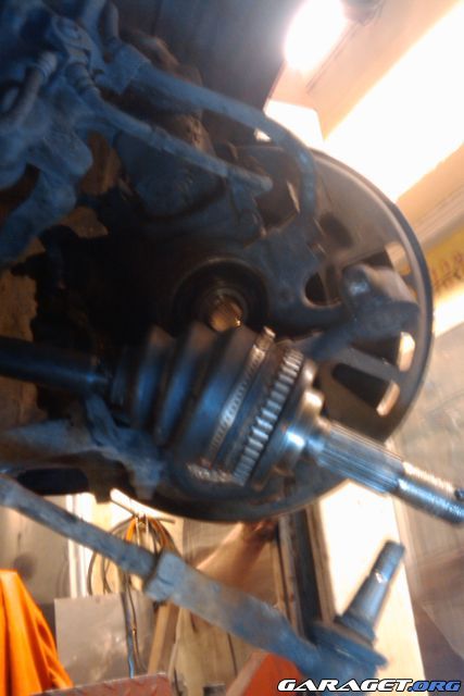

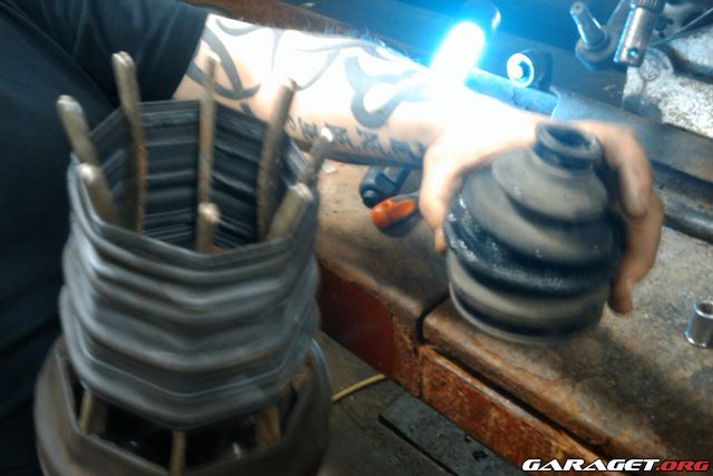

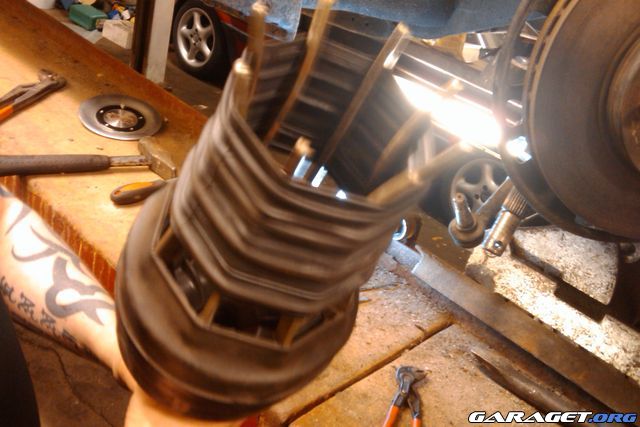

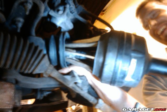

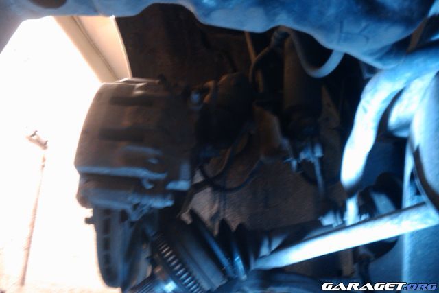

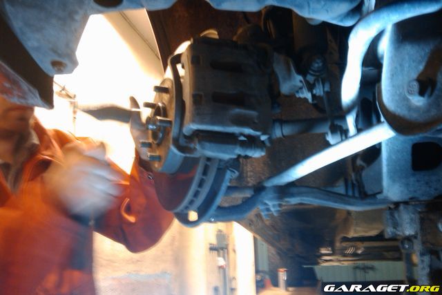

Drivknutsdamasken höger fram behövde bytas, så ut till Fröborg och upp på lyften. smile
https://www1.garaget.org/gallery/archive/88647/925873_87y23y.jpg
https://www1.garaget.org/gallery/archive/88647/925874_99vpys.jpg
https://www1.garaget.org/gallery/archive/88647/925876_5gsqyj.jpg
Analöppnare? yikes
https://www1.garaget.org/gallery/archive/88647/925877_e6zftt.jpg
Den till vänster är lika trång som den till höger när verktyget inte sitter där. wink
https://www1.garaget.org/gallery/archive/88647/925878_9lgssn.jpg
https://www1.garaget.org/gallery/archive/88647/925879_fgjcfu.jpg
https://www1.garaget.org/gallery/archive/88647/925880_7xohrx.jpg
Idolbild på Mulle. wink

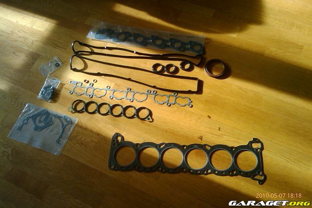

Packningar. big_smile big_smile big_smile

Haha, vilken PRAKTISK pryl för damaskbytet! big_smile
Så, till helgen blir det mer skruva då... här är vi fortfarande osäkra på om vi är på väg till Vingåker eller inte. Det visar sig. Men jag utgår från att du INTE ska dit i alla fall, med bilden av packningssatsen på golvet! tongue

Den är riktigt praktisk. big_smile Märkligt nog ville ingen människa testa den. xD
