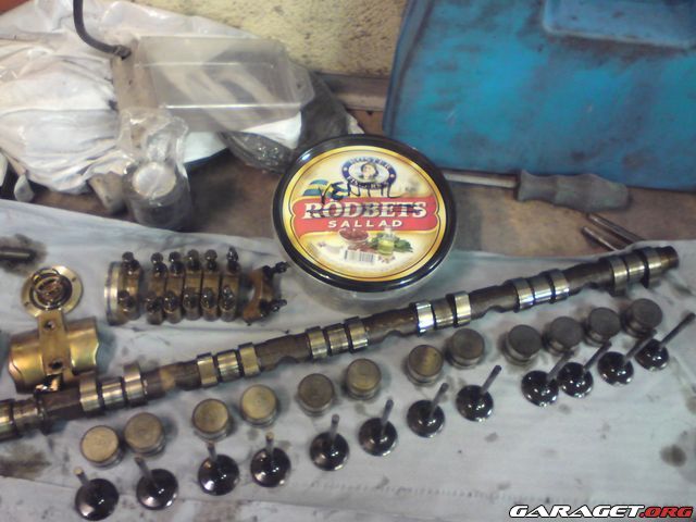

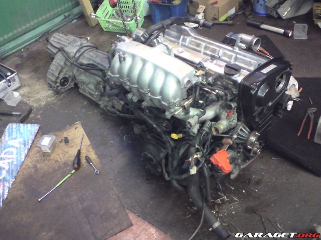

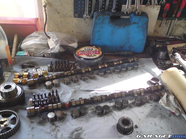

https://www1.garaget.org/gallery/archive/88647/929148_4u5uja.jpg
Motor och låda är ganska exakt en Mulle lång. tongue

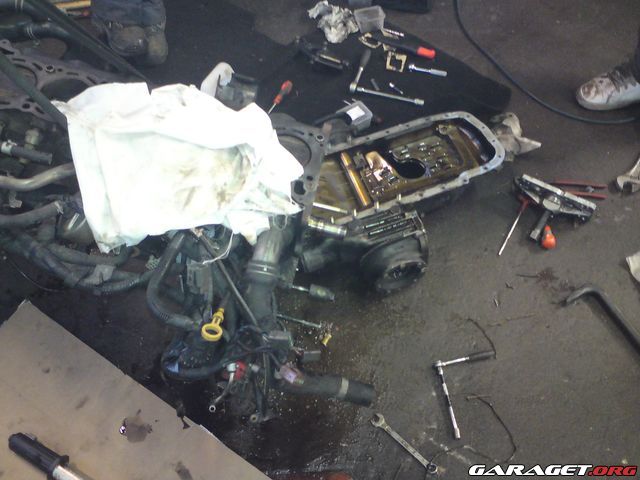

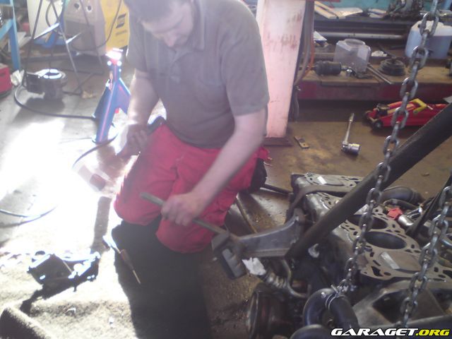

https://www1.garaget.org/gallery/archive/88647/929149_c3897e.jpg
Folk säger att det här är viktiga saker jag inte fick slå med hammare på. tongue

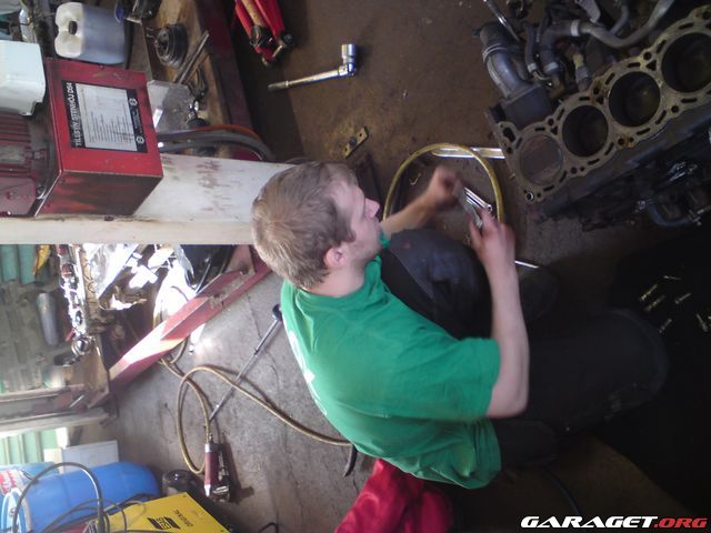

https://www1.garaget.org/gallery/archive/88647/929150_ulu96j.jpg
Det slutade med att Froborg fick pilla med tänger istället. big_smile

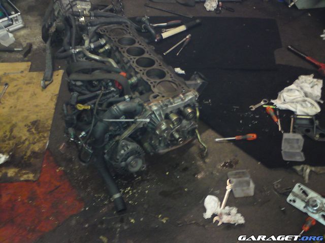

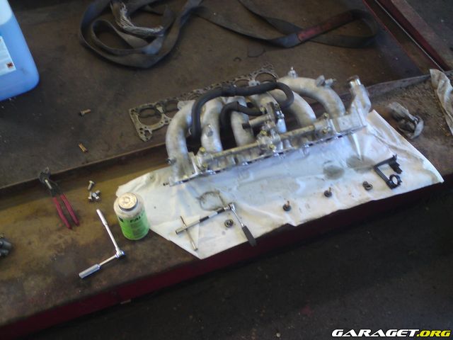

https://www1.garaget.org/gallery/archive/88647/929152_174krc.jpg

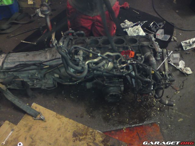

Insugssallad. Undrar hur f*n detta ska hamna rätt igen.
https://www1.garaget.org/gallery/archive/88647/929155_580riu.jpg
Tittar man noga på avgasventilerna (nederst i bild) ser man spår av läckage, vilket kan förklara kompvärden...
https://www1.garaget.org/gallery/archive/88647/929157_feuzeu.jpg
Tomt. tongue

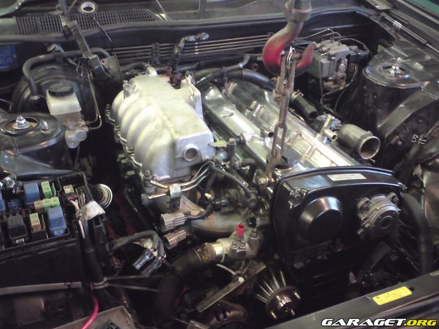

Då är det dags att lyfta i den igen...
Uppdatering kommer vid tillfälle, skruvandet går fort...

Motor i. 4st kroppar ur funktion. Bilen ska snart till lyften igen för att montera allt under (vi somnar om vi lägger oss på golvet). Jag ser 3-4 motorer i bilfan och undrar hur det fick plats och det är som att garaget är fyllt av lustgas och att vi supit skallen av oss samtidigt. Det blir nog bra. Bara vi kommer ihåg oljepluggen innan vi försöker fylla...

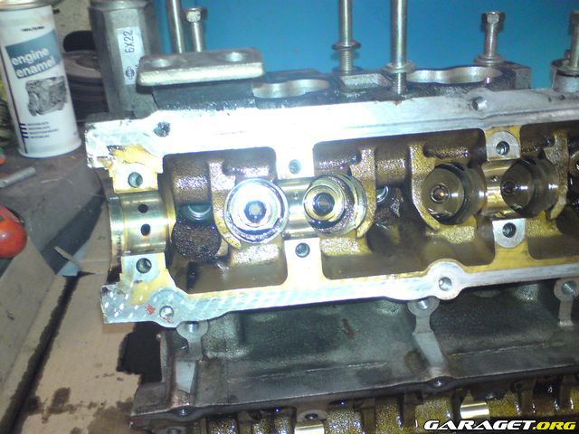

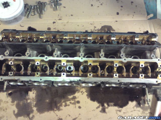

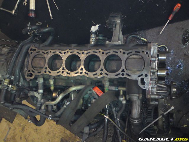

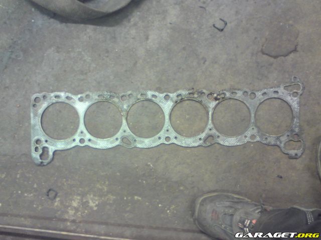

https://www1.garaget.org/gallery/archive/88647/931828_hjiubv.jpg
Gamla toppackningen var ganska fin. smile (Just ja, jag ääääääääääääääääääääääääääälskar 100Mbit efter att ha laddat upp allt annat via MBB i garaget där varje bild tog 5min+ är det en välsignelse att det tar 3sekunder-) wink

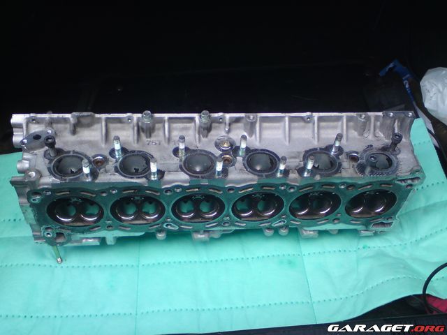

https://www1.garaget.org/gallery/archive/88647/931829_i8jxgn.jpg
Nytvättad topp

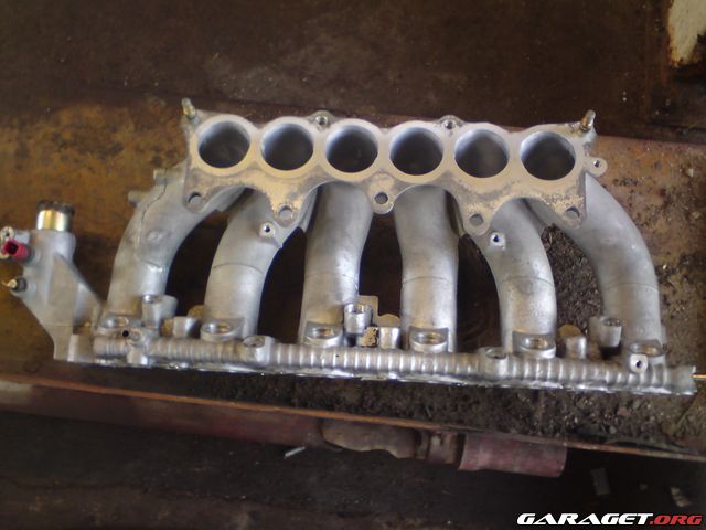

https://www1.garaget.org/gallery/archive/88647/931830_iiuzbe.jpg
Nedre delen av insuget

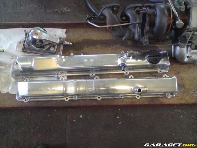

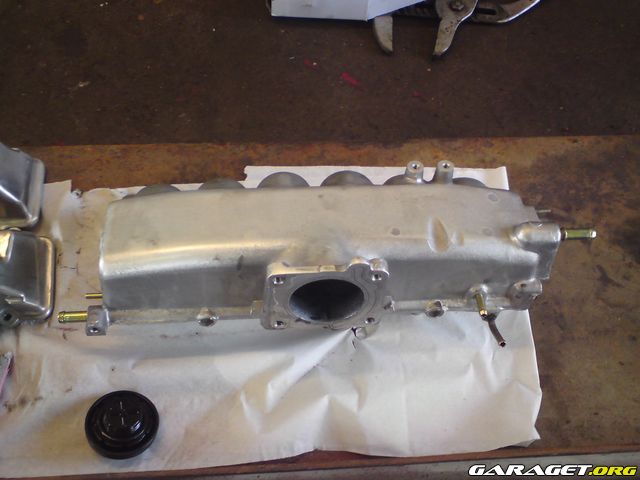

https://www1.garaget.org/gallery/archive/88647/931831_bqxz8t.jpg
Övre delen av insuget (och det fanns inte tid ork eller utrustning för ordentlig polering, så det får vänta lite. wink

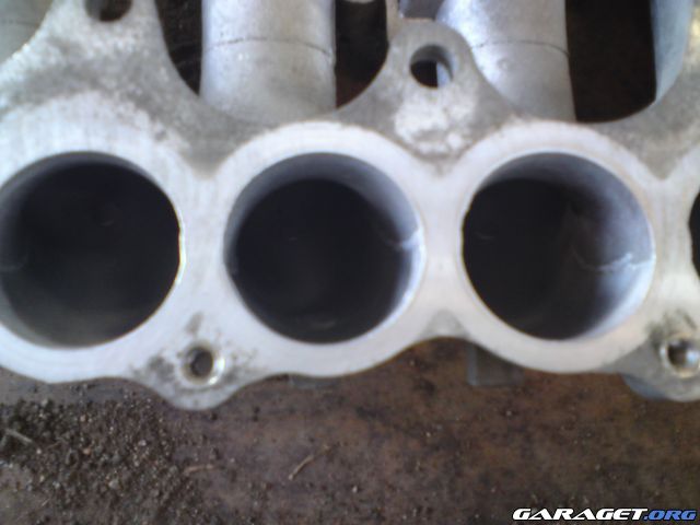

https://www1.garaget.org/gallery/archive/88647/931832_556pfr.jpg
Kanalerna på nedre delen, ser ganska fint ut. smile

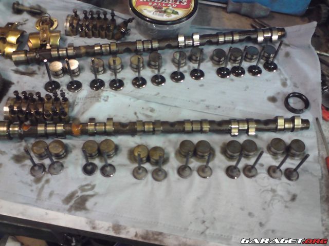

https://www1.garaget.org/gallery/archive/88647/931836_et08it.jpg

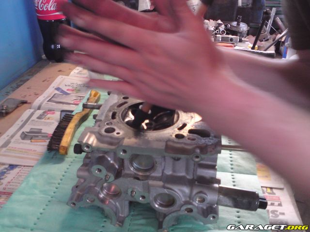

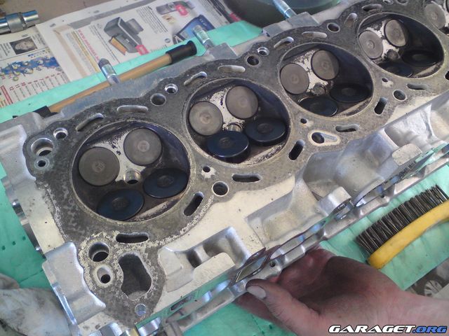

Froborg leker indian och slipar ventiler. (Jag slipade för sakta då jag är van med tändare för att skapa eld...)
https://www1.garaget.org/gallery/archive/88647/931837_1623n0.jpg
Stålborsten tar bort ytterligare sot från ventilerna...

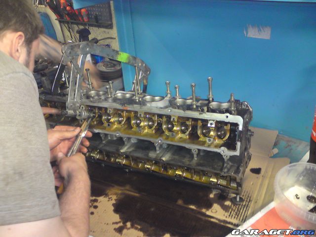

Del 2 av 3 min min lilla bilduppdatering. tongue
https://www1.garaget.org/gallery/archive/88647/931840_0z6pg5.jpg
Jag tar bort sotkant i cylindrarna

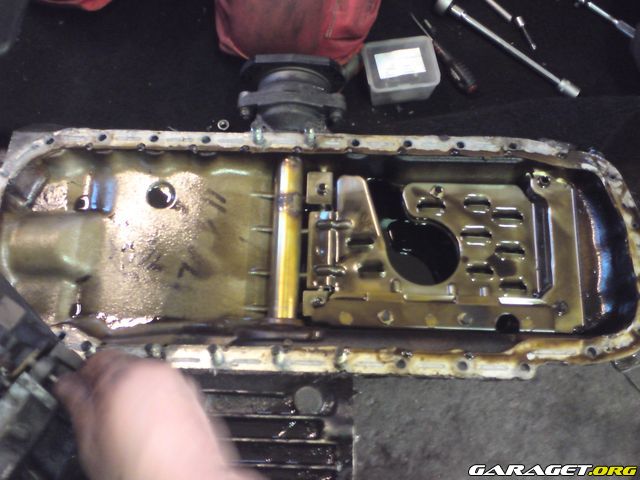

https://www1.garaget.org/gallery/archive/88647/931850_v5pui2.jpg
Oljetråget borta. big_smile
https://www1.garaget.org/gallery/archive/88647/931851_mhx00k.jpg
Motor utan tråg. tongue

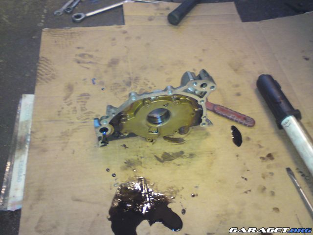

https://www1.garaget.org/gallery/archive/88647/931852_n577ka.jpg
Oljepumpen lossad. tongue

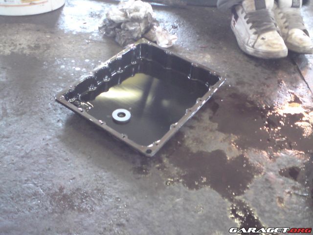

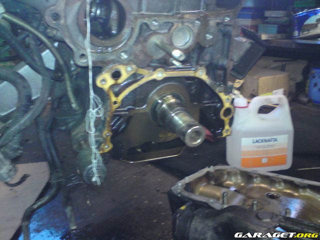

https://www1.garaget.org/gallery/archive/88647/931853_iwpbwk.jpg
Den läckande packningen jag ville byta vilket ledde till att tråget var tvunget att tas bort (vilket tog 3timmar) och sen tog packningen ytterligare en timma att få bort... (Den var torr och satt fast...)
https://www1.garaget.org/gallery/archive/88647/931854_bf6ei1.jpg
Motor och tråg (plus en j***a massa 12 & 14 nycklar. Jag tror vi nyttjade 10+ olika 12&14mm nycklar under helgen och letade troligen efter dem totalt 2-3timmar...)

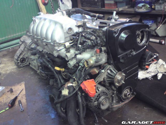

https://www1.garaget.org/gallery/archive/88647/931856_pxl0e2.jpg
Det går allt för mycket slangar överallt. tongue
https://www1.garaget.org/gallery/archive/88647/931857_utogiq.jpg

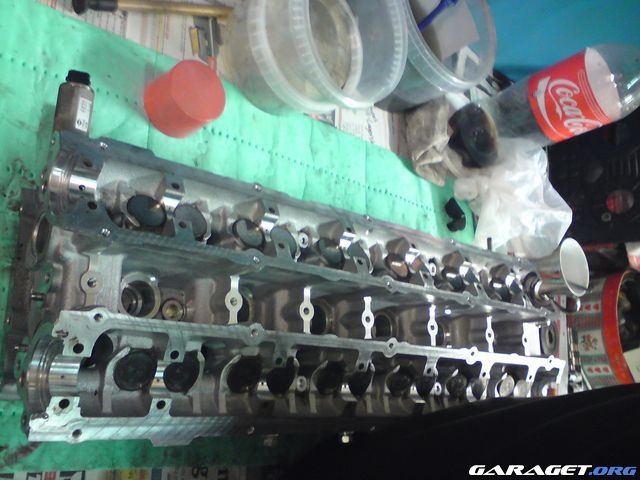

Toppen börjar vara redo för något att kamma sig med. tongue
https://www1.garaget.org/gallery/archive/88647/931859_725d8f.jpg
Vatten- och oljepump på plats.
https://www1.garaget.org/gallery/archive/88647/931860_sjp5cq.jpg

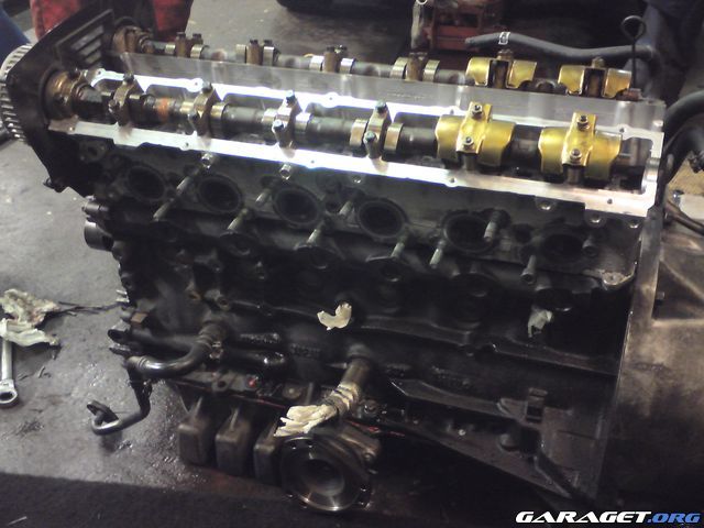

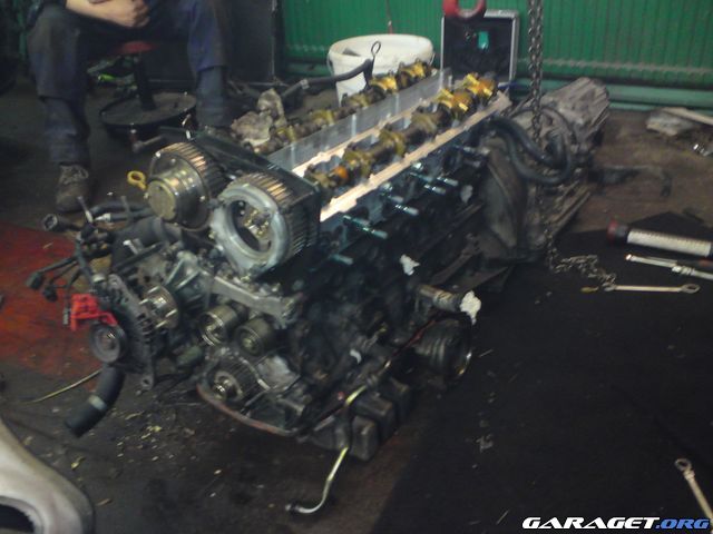

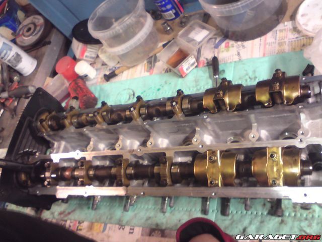

Titta! Toppen har fått kammar. big_smile
https://www1.garaget.org/gallery/archive/88647/931861_jymk0a.jpg
Då ställer vi dit toppen på blocket. tongue
https://www1.garaget.org/gallery/archive/88647/931862_7m2p0l.jpg
Börjar se bra ut. big_smile
Edit: *Notera att nedre kamdrevet inte har en platta i framkant, det blev problem...*

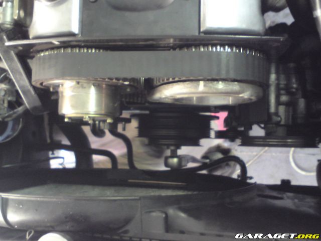

https://www1.garaget.org/gallery/archive/88647/931863_7zth24.jpg
Efter att ha dragit toppen och sedan släppt den helt och dragit den igen började vi hänga dit saker som insug och grenrör.

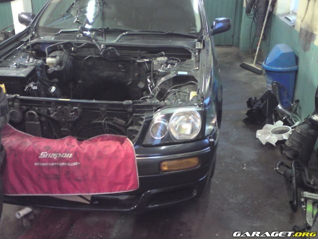

https://www1.garaget.org/gallery/archive/88647/931869_62clrd.jpg
Redo för lyft. big_smile
https://www1.garaget.org/gallery/archive/88647/931870_1ya820.jpg
Ett gapande hål som väntar på något stort. big_smile

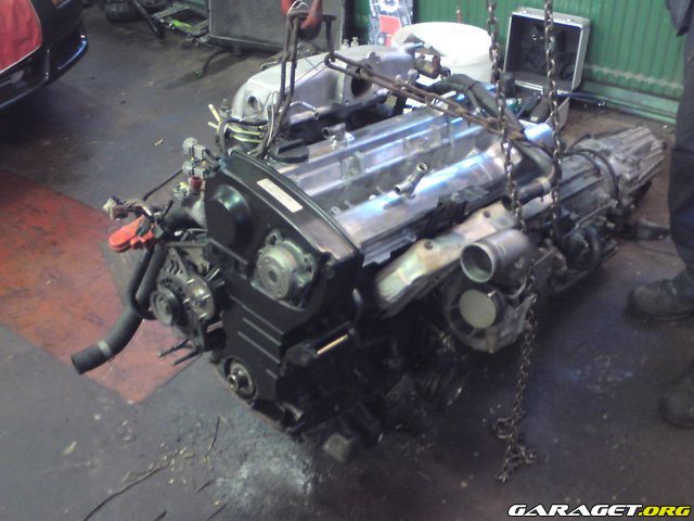

https://www1.garaget.org/gallery/archive/88647/931871_2qb820.jpg

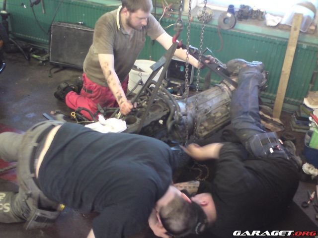

Upp i luften. big_smile

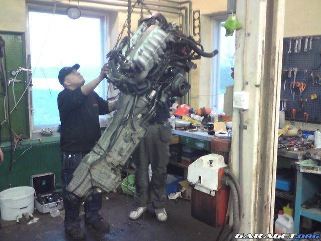

https://www1.garaget.org/gallery/archive/88647/931872_hsouaf.jpg

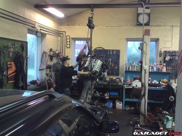

Det var inte en gång jag stod och kliade mig i huvudet om hur f*n den skulle gå in i det lilla hålet, men vi var fast beslutna att det skulle gå...

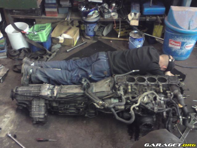

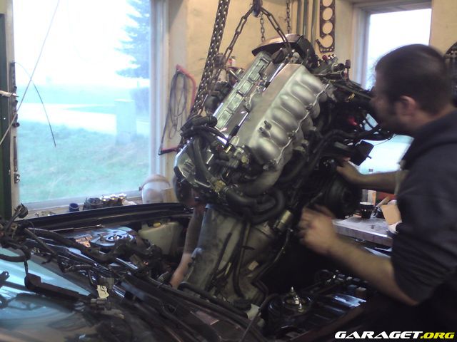

https://www1.garaget.org/gallery/archive/88647/931873_nd5w89.jpg
https://www1.garaget.org/gallery/archive/88647/931874_2c2rnc.jpg
På väg in med lagom vinkel. tongue
https://www1.garaget.org/gallery/archive/88647/931875_yptkjh.jpg

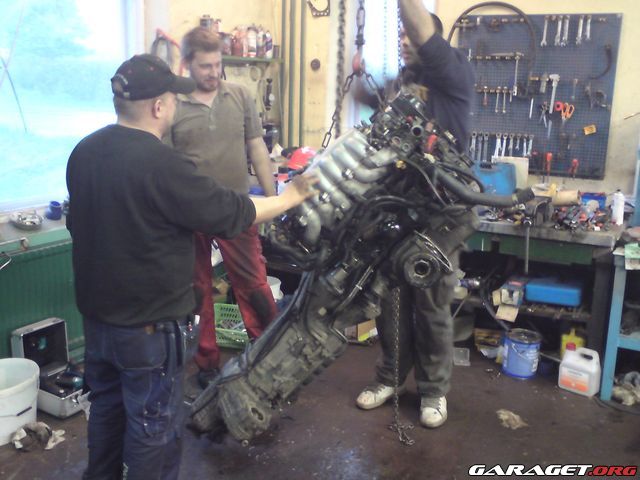

Och ca 5minuter efter vi börjat lyfta var allt på plats och vi såg ut som frågetecken. Det gick ju lätt. :S Ska det vara såhär lätt? yikes
https://www1.garaget.org/gallery/archive/88647/931876_lz3v8p.jpg
Ligger på plats och bara ser fin ut. big_smile

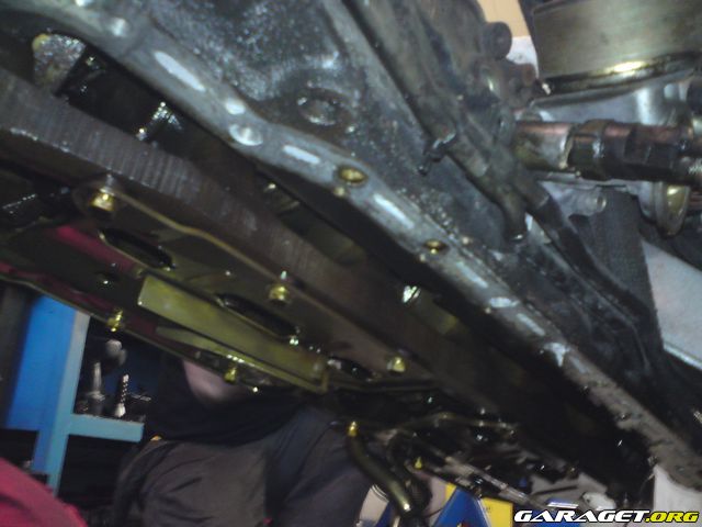

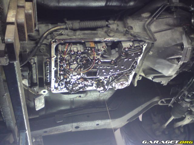

Så med allt fastskruvat tog vi bort tråget på lådan.
https://www1.garaget.org/gallery/archive/88647/931878_3wyy7y.jpg

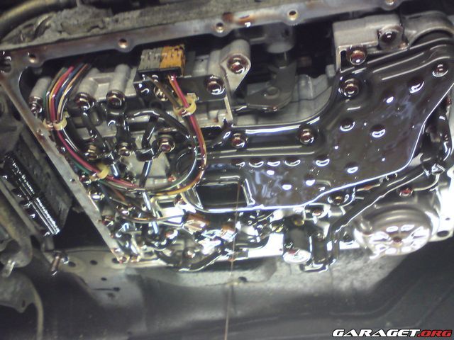

Många konstiga saker däruppe. big_smile Men jag ska inte klippa sladdarna. wink
https://www1.garaget.org/gallery/archive/88647/931879_jq8lsq.jpg
Rengjort tråg som blev renare än folks ugnsplåtar brukar vara. wink

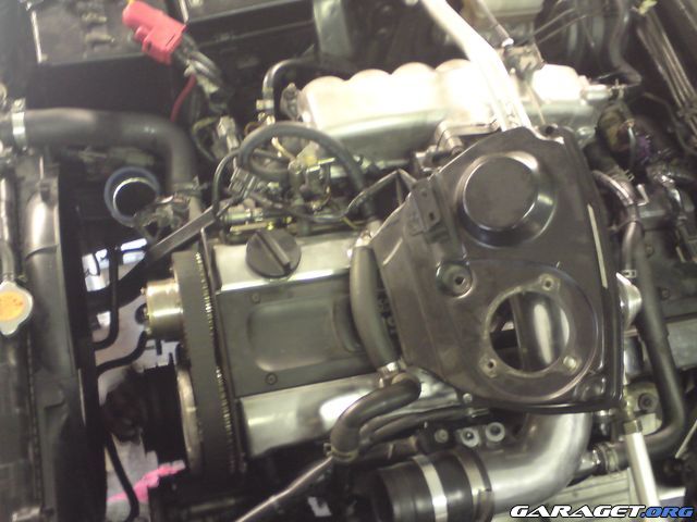

Jag sitter och skruvar uppe på motorn och tittar lite på hackande Formel1 på datorn (mitt i bilden...). wink
https://www1.garaget.org/gallery/archive/88647/931881_s8u2f4.jpg
Saker borta.

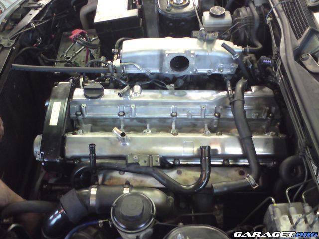

Efter detta monterade vi bara alla saker, dubbelkollade att motorn var nollad och startade upp den utan minsta problem. smile
Och nej, det finns ingen uppstartsfilm, det är som att starta vilken motor som helst. tongue
Efter att ha kört ca 3mil känns allt bra. Den går jämnare än den gjort tidigare. smile
Dock kommer jag inte gasa vidare mycket innan jag bytt turbo, den glappar in och ut.
Men det höll på att bli problem. Jag hade efter 25timmar i garaget kopplat in WGn. Dock hade kan kopplat den till ett T-kors där ena slangen gick till insuget och då var fullt öppet. Tur att Jimmy såg det innan start, annars hade laddtrycket gått långt. Nu stannar det vid 0.36 till dess att jag skruvar, vilket jag inte ska göra om förståndet får styra. Förståndet... D'oh!

Nja, blir svårt med framaxeln i smarten, annars vore det kul. wink
Det sista dygnet var extremt och det är otroligt att inte motorn rasat ur bilen efter något misstag, men allt fungerar fint. big_smile
Sköt som sagt en oljeslang till styrservo, men det var det värsta. smile
Motorn fungerar bra, men turbon är dålig så jag kommer inte tokgasa (längre perioder) innan den är bytt, och ger jag mig ut på bana blir det inte lugn körning. roll Men beroende på hur ekonomin utvecklas så kan man ju alltid hoppas att det går att lösa nån träff. tongue
