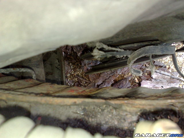

Ursäkta att jag lyfter en gammal tråd för alla er som stör er på det här på garaget.
Men att skivorna sprickor det händer! 31000mil har denna golf på mätaren och då är skivan utbytt en gång tidigare, vet ej vilket miltal dock. Rost är boven i dramat, remskivorna är som gjorda att samla grus och fukt samtidigt som de sitter mot hjulhuset så att de blir hårt utsatta är det ingen tvekan om.
450Kr går en ny remskiva på original
https://www1.garaget.org/gallery/archive/44318/729611_dqqqkd.jpg
Kluven remskiva Golf MK2 31000mil
