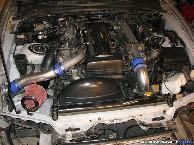

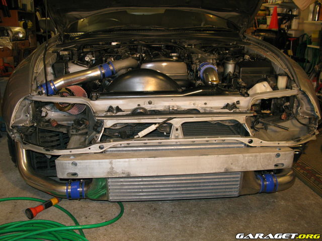

den nya intercoolern är på just nu. allt är draget och inkopplat förutom expansionskärlet. vet inte riktigt vart jag ska sätta det än. har beställt en ny front så när den väl kommer så får jag se vart man kan sätta kärlet så det inte syns.
https://www1.garaget.org/gallery/archive/73061/496230_6nriww.jpg
sen har jag även gjort en ganska så nogrann tvätt av motorutrymmet. bild kommer här:
https://www1.garaget.org/gallery/archive/73061/496231_49a4sk.jpg

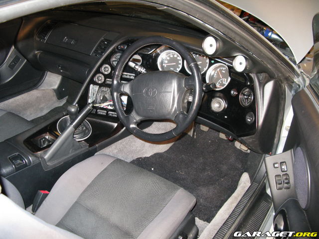

sen har ju min instrumentpanel vart nere för lite skönhetsbehandling. här är en bild på reslutatet (det ser lite konstigt ut när blixten träffar det. ser mycket snyggare ut i verkligheten)
https://www1.garaget.org/gallery/archive/73061/496233_j88d8d.jpg

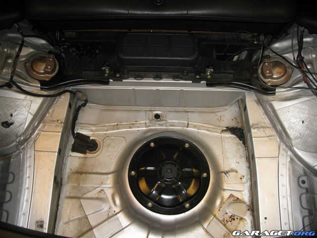

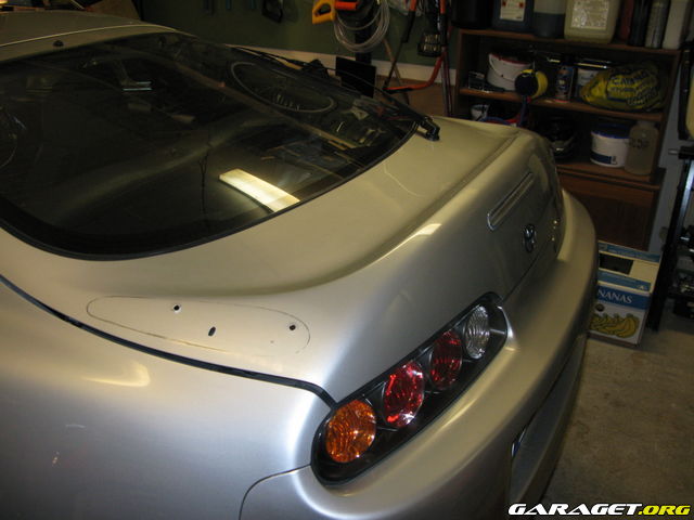

sen har jag slitit ut allt skit som låg i bagageluckan även gjort lite rent här också ( fast inte så grundligt ) sen tog jag av original vingen också eftersom jag senare i framtiden ska köpa en annan vinge
https://www1.garaget.org/gallery/archive/73061/496238_sj338m.jpg
https://www1.garaget.org/gallery/archive/73061/496239_fogy2q.jpg

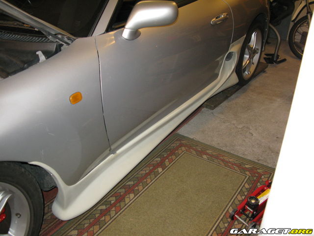

sidokjolarna har jag också tryckt på, fast inte helt och hållet. ska köpa lite sikaflex eller PL400 för att limma fast dom. kanske lite popnit här och var där det inte riktigt sitter emot.
https://www1.garaget.org/gallery/archive/73061/496241_a32lml.jpg

modda så de sitter tight innan du limmar dit dem, skippa popnitarna helt då de riskerar att få glasfibern att spricka.
limma långa sidan och sätt några skruvar i hjulhusen bara, fixa så du får passform så det funkar...

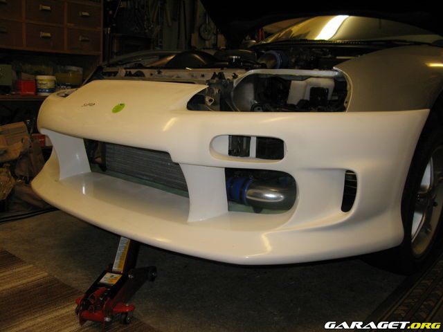

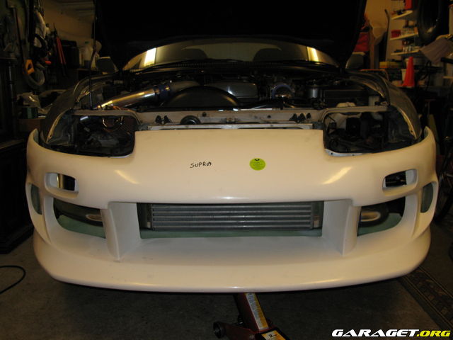

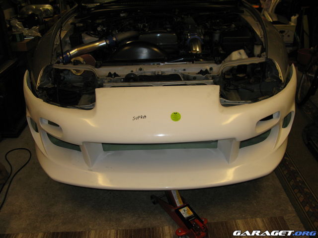

update igen! fick nämligen min front igår big_smile bara lite lätt upphängd mot bilen nu så att ni ska få se på ett ungefär hur den ser ut.
https://www1.garaget.org/gallery/archive/73061/497755_xf794g.jpg
https://www1.garaget.org/gallery/archive/73061/497758_tfow2p.jpg
https://www1.garaget.org/gallery/archive/73061/497761_6b8suv.jpg

Jag vill med ha en Supra, letar som fasen smile Passade intercooler-kittet bra?
d e bara att leta helt klart värt mödan. jo intercooler kitet passade rätt bra.. e ju alltid en del man behöver fila/såga upp sen lite ommöblering och sånt av vissa delar. sen va jag tvungen att slänga bort autospoilern.

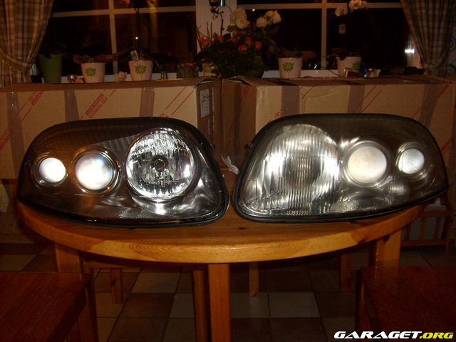

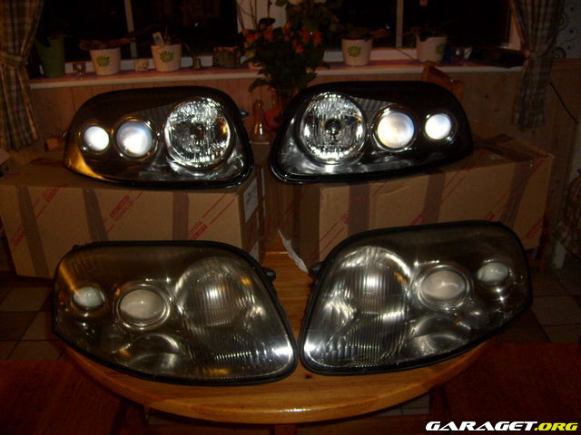

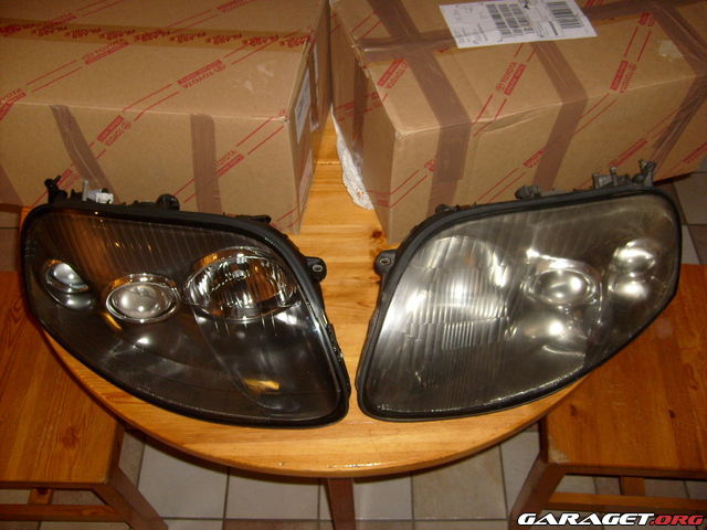

ja idag var jag nere på posten och hämtade ut ännu mer godis. den här gången var det ett par 98:ans framlyktor.
här ser ni dom gammla längst ner och dom nya där uppe:
https://www1.garaget.org/gallery/archive/73061/501753_r65nfi.jpg
nya vänster gammla höger:
https://www1.garaget.org/gallery/archive/73061/501754_e2d4wa.jpg
https://www1.garaget.org/gallery/archive/73061/501755_yhx48b.jpg

Vad kostade dem då? kan inte ha varit billigt tongue

En jävla skillnad att få på dem! Nice
ne dom kostade 7800 med moms och frakt inräknat. men dom gammla var så slitna och matta i glaset så jag skulle ändå köpa nya så då köpte jag de bästa direkt.
jag hoppas d. har sett andra supror som har dessa på, och på dom har det gjort en jätte skillnad till det bättre. får väl se hur de blir på min
