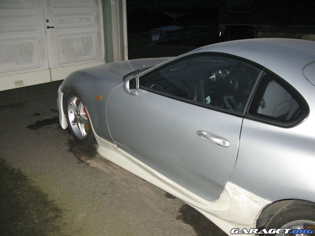

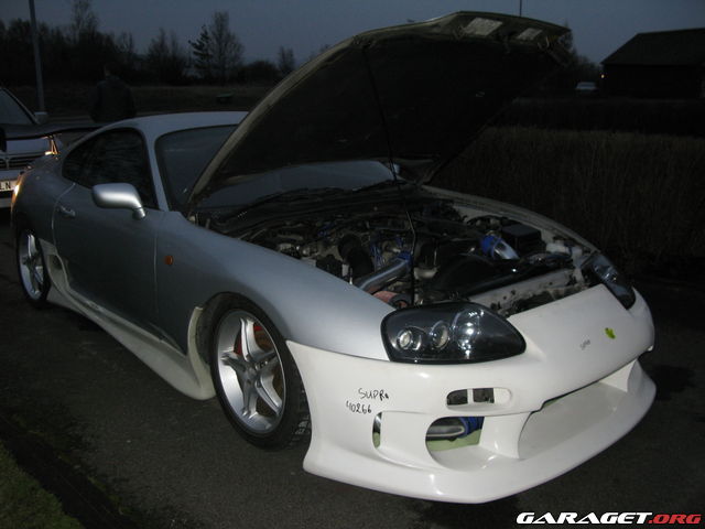

UPDATE:
idag har jag kört iväg bilen till lackeringen. blev dock en väldigt lugn körning dit. för när jag körde hemifrån och ville dra på lite så fick jag inte upp något laddtryck :S stannade helt på 0 bar sen sjönk det ju till vaccum när jag släppte gasen. men inget övertryck :'(
det är inte turbona för jag kunde höra hur dom spann och snurrade på. men jag tror det kan vara min dumpventil kanske som har gett upp. för när jag tryckte på så hörde jag hur det blåste och visslade lite utanför bilen. men då undrar jag hur man felsöker en dumpventil?
men jag ska gå över alla silikon tätningar runt hela intercoolern sen när den kommer hem igen.

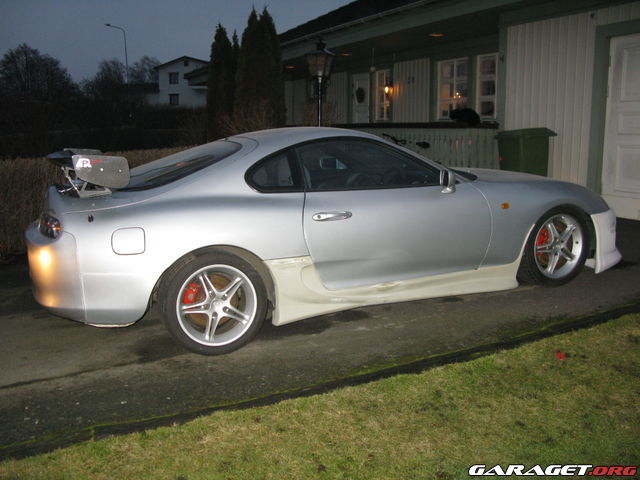

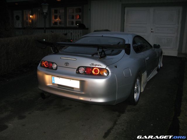

men men. nu kommer det lite bilder från när vi rullade ut den ur garaget imorse....
https://www1.garaget.org/gallery/archive/73061/541997_31gvvq.jpg
https://www1.garaget.org/gallery/archive/73061/541998_9cn05y.jpg
https://www1.garaget.org/gallery/archive/73061/541999_3php3s.jpg
https://www1.garaget.org/gallery/archive/73061/542000_btisiv.jpg

ska vingen sitta så långt fram ? annars blir de nog kanon när de är klar smile
ja den får göra det, för längre bak så blir det en upphöjning på bagageluckan och det var ganska brett mellan benen på vingen så hade jag flyttat den längre bak så hade den hamnat mitt på den upphöjningen.

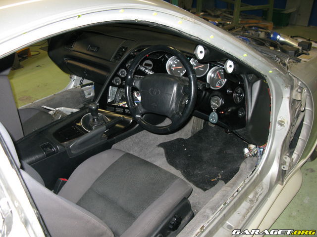

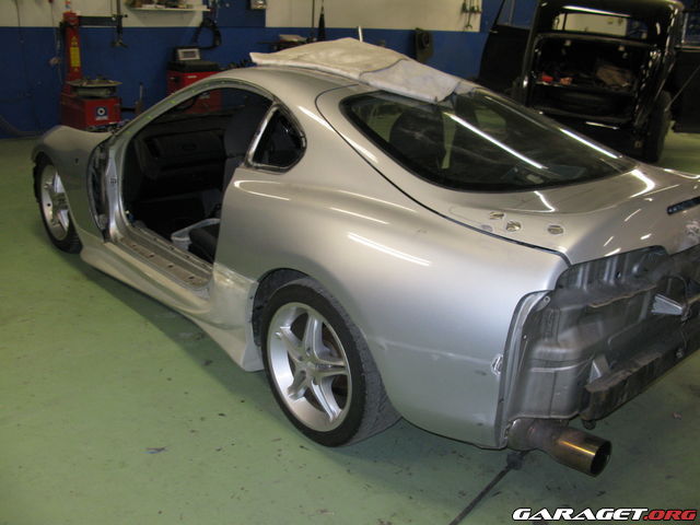

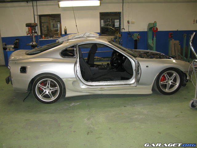

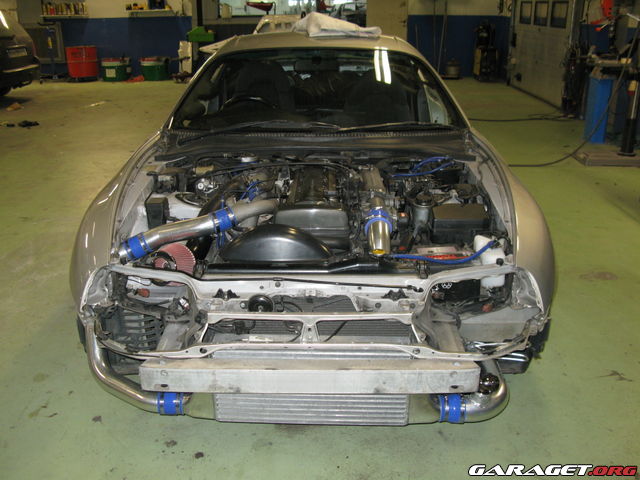

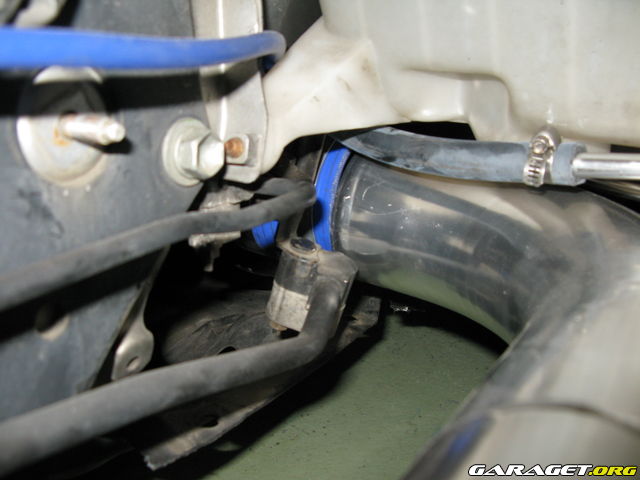

här kommer lite bilder ifrån när jag var och hälsade på älsklingen på lackeringen. och när jag ändå var där passade jag på att leta upp vad det var som orsakade mitt laddproblem. problemet var dock inte så allvarligt. ett tryckrör hade hoppat ur silikontätningen, antagligen skruvade jag åt slangklämman för dåligt.
https://www1.garaget.org/gallery/archive/73061/545499_lh9u0w.jpg

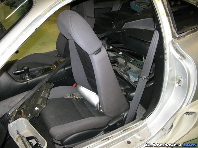

och här kommer bilder ifrån när den är lite avklädd:
https://www1.garaget.org/gallery/archive/73061/545509_l64zch.jpg
https://www1.garaget.org/gallery/archive/73061/545514_n7ddwz.jpg
https://www1.garaget.org/gallery/archive/73061/545518_782iy8.jpg
https://www1.garaget.org/gallery/archive/73061/545520_486odp.jpg
https://www1.garaget.org/gallery/archive/73061/545529_ftofxy.jpg
alla lister och annat bröte
Ja säger det samma , hade ju klart velat ha vingen lite längre bak, men som sakt verkar ju bli lite krånligt med upphöjningen, men blir kanon endå smile
