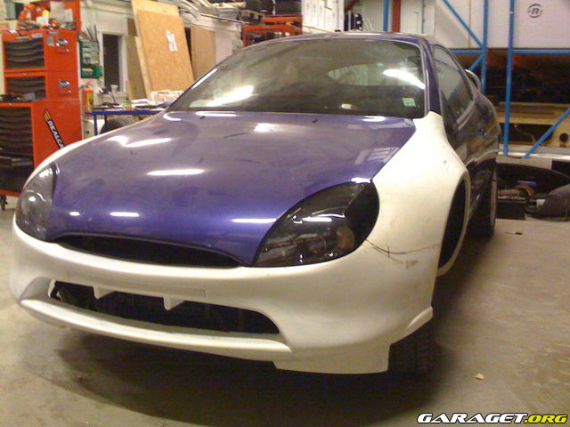

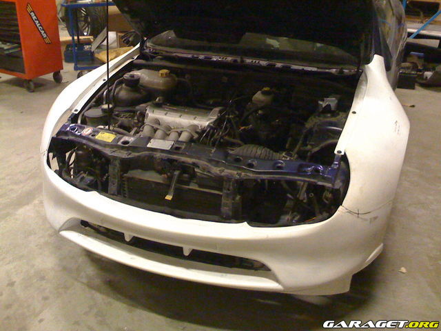

Funderar lite på hur man ska ha oljekylare, vattenkylare och laddluftskylare innanför de små hålen! Jag vill ju inte ha laddluftkylaren framför vattenkylaren, det är verkligen en "boyracer"-lösning, på racebilar är motortempen viktigare att prioritera. Kanske monterar vattenkylaren i bagagen som på rallycrossbilar?
https://www1.garaget.org/gallery/archive/26448/518044_gi3ldb.jpg

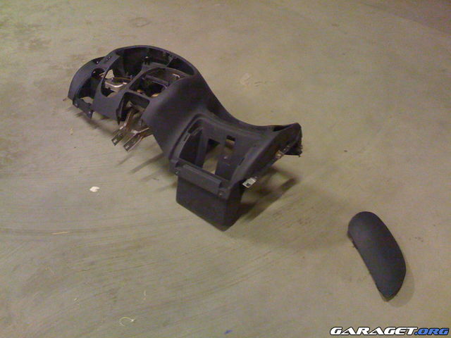

Strippade panelen lite mer och kikade på hur jag ska bygga kolfibermittkonsollen. Ska kapa lite med vinkelslipen i denna också. Handskfacket ska bort exempelvis! I den framtida kolfiberpanelen ska växelspak, strömbrytare, intercom osv sitta. Ut "stereohålet" kommer denna börja och sträcka sig som en balk hela vägen till förarstolen. Här kommer i stort sett all elektronik och manövrering sitta - allt på ett och samma ställe.
https://www1.garaget.org/gallery/archive/26448/518048_vxx8mt.jpg

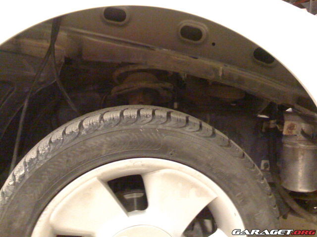

Det kommer bli tajt! Kommer förmodligen behöva modifiera balkarna fram för att kunna få ner bilen tillräckligt nära backen... Som tur är hamnar ju hjulen en dryg decimeter längre ut på varje sida, men eftersom de nya hjulen blir bredare så är det inte säkert att måttet på insidan förändras speciellt mycket. Måste prova och mäta mig fram här och det är inte så lätt - jag vill ju inte köpa dyra däck och fälgar innan jag vet om de funkar!
https://www1.garaget.org/gallery/archive/26448/518052_h4j39v.jpg

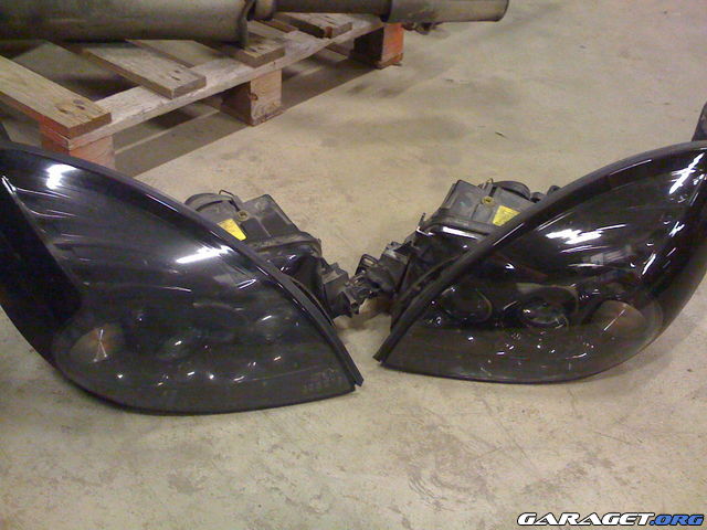

Svårt att se på bild, men lyktan till höger på bilden är som ny medans den andra är riktigt matt och tråkig. Detta eftersom bilen varit krockad på dena sidan och framlyktan utbytt. Det verkar dock inte varit någon stor smäll eftersom balken bara fått sig en liten knöl, inget mer...
https://www1.garaget.org/gallery/archive/26448/518054_d2iona.jpg
Nu när skärmarna har fått sitta ett tag och allting är fastskruvat så verkar strålkastarna passa ganska bra. Skönt! Ser riktigt fett ut i verkligheten vill jag lova. smile Nu måste jag bara få hit en glasmästare som kan ta bort bakrutorna. Jag vill börja montera bakskärmarna ju!! big_smile
https://www1.garaget.org/gallery/archive/26448/518056_7hyg30.jpg
