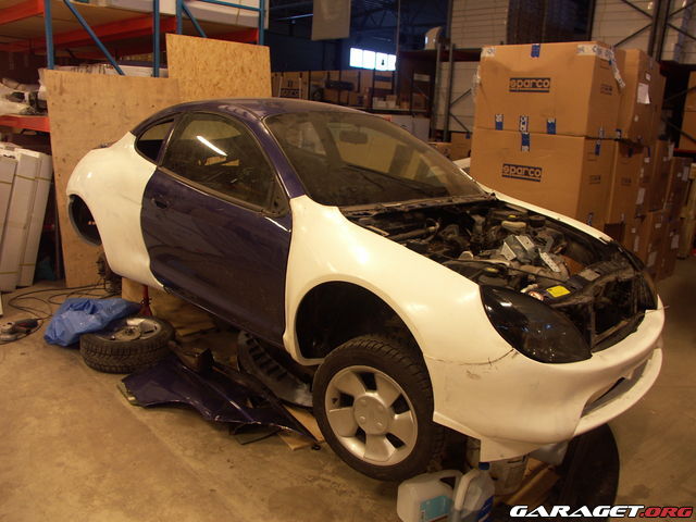

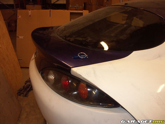

Jag kapade bort andra sidan och grejade lite igår. Hängde även på alla delar och justerade fronten lite mot skärmarna. Slänger upp lite bilder:
https://www1.garaget.org/gallery/archive/26448/541016_yh3rds.jpg

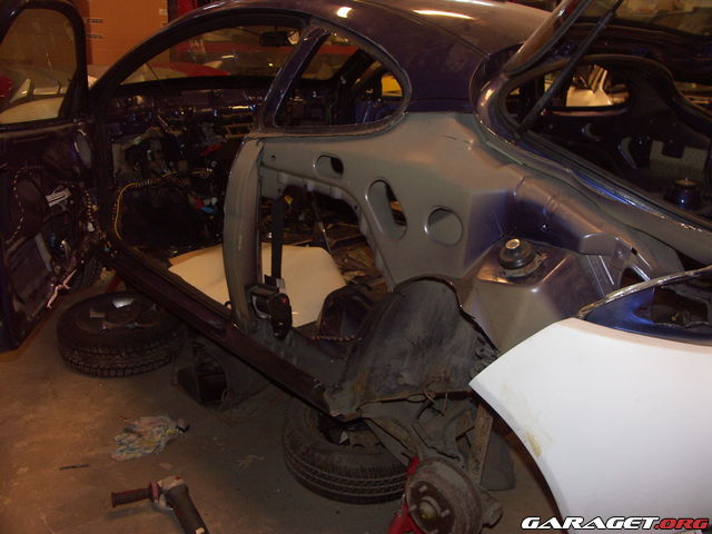

Andra sidan borta
https://www1.garaget.org/gallery/archive/26448/541018_kz0lml.jpg

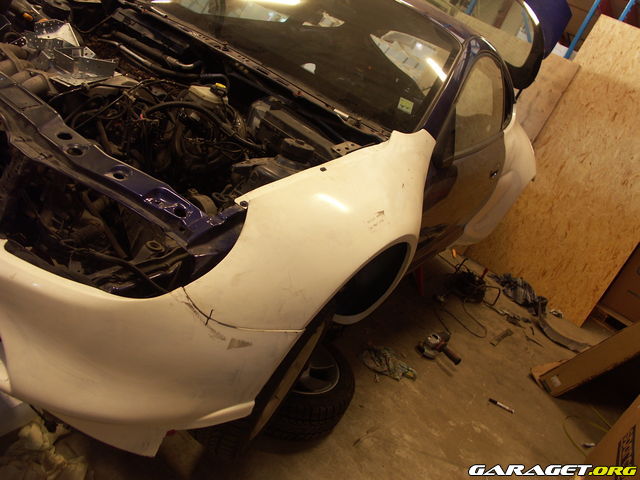

Första provmonteringen av förarsidan
https://www1.garaget.org/gallery/archive/26448/541020_nalg0h.jpg

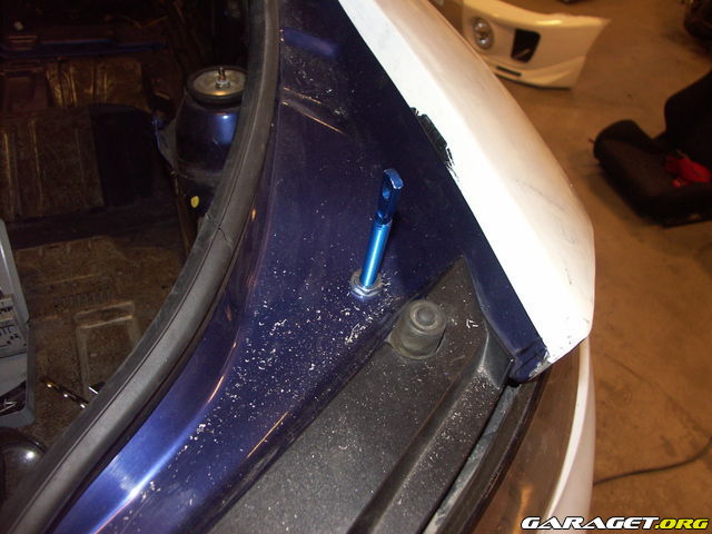

Började montera sprintarna till bakluckan eftersom jag inte har något lås kvar. Blir så jobbigt att tejpa igen den när man ska justera skärmarna... smile
https://www1.garaget.org/gallery/archive/26448/541023_j70k6g.jpg

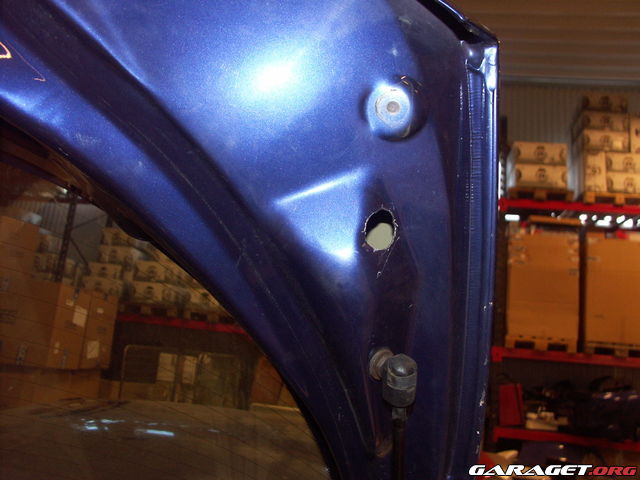

Ett litet hål räcker inte...
https://www1.garaget.org/gallery/archive/26448/541024_5628h6.jpg
Efter att ha kapat ett rejält hål i undersidan gick sprinten igenom. Blev riktigt bra! Dock ska den eloxeras i annan färg, förmodligen guld som jag tänkt ha som lite "tema".
https://www1.garaget.org/gallery/archive/26448/541025_n4w50k.jpg
Hände på allting så att det får "dra sig lite". Fortsätter mer någon annan dag, kanske ikväll...
https://www1.garaget.org/gallery/archive/26448/541027_eo55lx.jpg

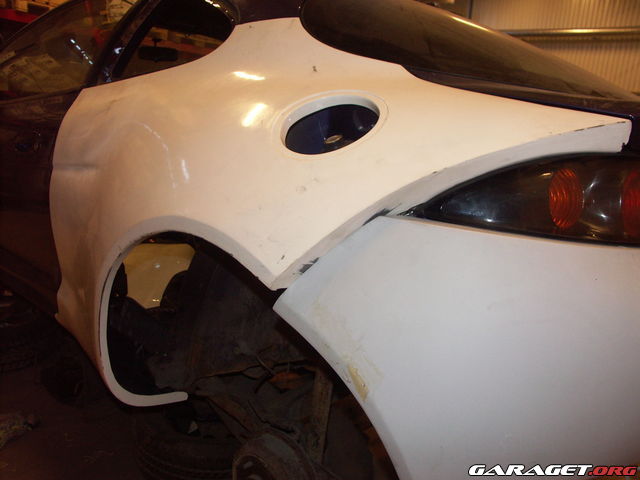

Väldigt synd att man fått fel bakdel, passar inte alls... Får se om man beställer en S1600 med lägre vikt eller om man börjar kapa sönder denna och fixar...
