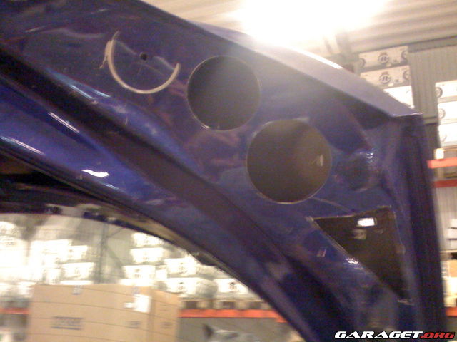

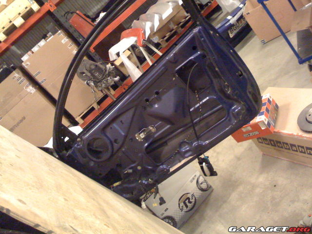

Var några timmar i verkstaden idag. Tog bara två bilder men hann faktiskt med mycket mer jobb på bilen än så.
Lättade bakluckan med allt vad det innebär och kapade nästan helt klart passagerardörren. Detta medförde att jag fick plocka ut rutan ur dörren och fick därför bort elhissar, c-lås osv. Gött att få bort lite vikt!

Här har jag bara börjat kapa lite. Numera är hela insidan borta. Frågan är bara om jag ska kapa bort hela skyddsbalken på insidan också, eller om dörren kommer ramla ihop då... Hmm...

Så här blir det. Här är bara början och det ska hålborras och kapas bort större delen av bakluckans insida. Här är det bara kapat och borrat lite grovt, ska självklart snygga till så att det ser drägligt ut (och självklart lackera...). Hålborra är roligt, man kan borra i nästan allt! smile
Jag undviker dock att hålborra motorblocket, bromsskivor, bärande balkar och hjulen. Annars kan man borra hål i det mesta! wink

Haha, ja självklart. Jag är den som bromsar på borrandet i verkstaden. Alla andra tycker jag ska borra överallt, men jag envisas med att styvhet faktiskt är ännu viktigare än låg vikt. smile

dörrar, baklucka, huv mm kan du ju hålborra fritt men skulle råda att inte tokborra i karossen, möjligtvis balkarna på insidan taket. Ta och räkna på hur mycket vikt du tjänar, kommer inte bli mycket alls.
Däremot ska jag ge dig ett tips och strängsvetsa alla skarvar i hela karossen, gör en enorm skillnad i vridstyvhet och då blir det också lättare att få till en schysst chassi-setup sen.

Självklart borrar jag bara bort onödigt material. Bara ytor som inte fyller någon funktion, exempelvis insidan av baklucka och allt som inte är bärande. Jag skojade om att jag skulle borra allt. smile
Att borra balkarna i taket är också väldigt dumt. Då tappar man massvis av vridstyvhet i "sidled" mellan sidorna. Generellt sätt ska man ALDRIG göra om balkarna om man inte måste, de sitter ju där av en anledning och är beräknade för normal körning. Bilen kommer ju plågas mycket hårdare än den är byggd för och då vill man åtminstone ha kvar den konstruktionen. Buren fixar ju till det mesta. smile Jag är dock skeptisk till hur mycket karossen pallar på asfalt med slicks/r-blandning, stenhård fjädring och alla bussningar stumma. Det är mycket påfrestningar...
Vad gäller skarvsvetsning så övervägde jag det, men det är ju ett helt sjuukt jobb att ta bort all tätningsklet i hela karossen, även från insidan. Så vi får se hur det blir med den saken.

Borra i taket var bara en ide jag fick utan att tänka så mycket djupare, jag har valt att inte borra nånstans på mina bilar då jag persoligen anser det som onödigt. Dock kommer ju bågen att styva upp karossen flera gånger om. Gissar att du tänkt dra fram bågen till tornen fram samt bakaxelinfästning och torn bak?
Angående strängsvetsning så tycker jag du ska lägga ner den tid det tar för det kommer du aldrig ångra, hört flera som åkt golf i rally som kört samma bil med och utan strängsvets och det blev en helt ny bil. Sen tjänar du ju en massa vikt på att ta bort allt äckel-kit wink
