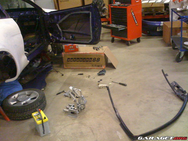

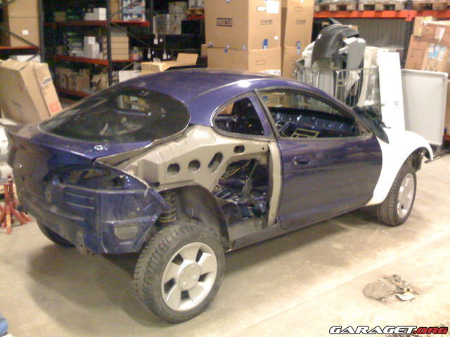

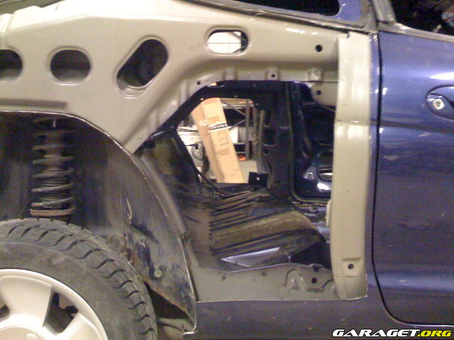

Plockade bort hela rutramen för att komma åt att plocka bort allting i dörren. Nu är c-lås, elhissar och diverse annat borta. helt ren dörr så när som på dörrlåset. På bilden syns också nya pedalstället och Optimas minsta YellowTop-batteri. Bara lite drygt 11 kilo, naaajs! wink
https://www1.garaget.org/gallery/archive/26448/546973_lq9ono.jpg
Städat, dammsugit både i och utanför bilen, plockat bort avgassystem, monterat hjul och tagit bort allt som suttit löst. Nu är bilen klar för burbygge!

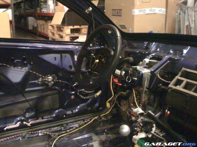

Ratten åkte på plats igen för att kunna styra när vi lastar bilen. Jag ser inte fram emot att reda ut den där kabelhärvan... sad

Nu är den så naken så att man kan se rakt igenom den på vissa ställen. smile
https://www1.garaget.org/gallery/archive/26448/546987_p6mn7u.jpg

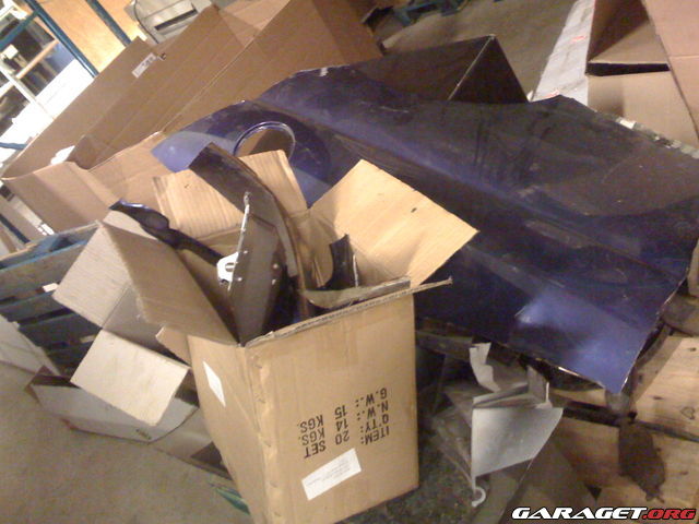

Några kilo kvarlevor av en Ford Puma. Snart på en sopptipp nära dig!

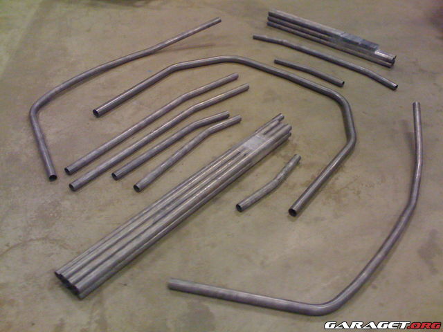

Lite nya rör. Det blir en ordentlig bur kan jag lova, massvis av rör överallt...
https://www1.garaget.org/gallery/archive/26448/552436_6stiia.jpg
Här är buren. Har vägt och räknat lite, kommer att landa under 50 kg - faktiskt bättre än väntat!

Oj oj, ingen dålig mängd rör det där tongue
Blir nog ballt, men kommer de gå rör framför dörrarna och hela baletten eller?
Det ska vara JDM och bana!
798 Inlägg
24 januari 2009
#416

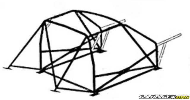

Rör från bakre fjäderbenen, bältesstag, huvudbåge, hjälmkrossarstag, rör i A-stolparna, toyotastag, dörrkryss och rör fram till främre fjäderbenen. Typ som på denna bilden (med några mindre ändringar pga personliga preferenser):
https://www1.garaget.org/gallery/archive/26448/552447_pr0n2g.jpg
Kan väl sammanfattas som hela baletten, jag räknade inte med att det skulle bli SÅ mycket rör! wink

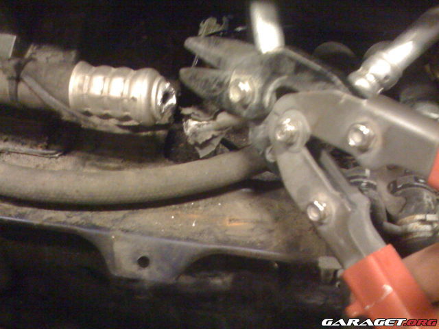

Tömde AC:n. Det var riktigt spännade. Det sprutade gas, vätska och det var ett riktigt oväsen. smile
https://www1.garaget.org/gallery/archive/26448/553545_pc4eyg.jpg

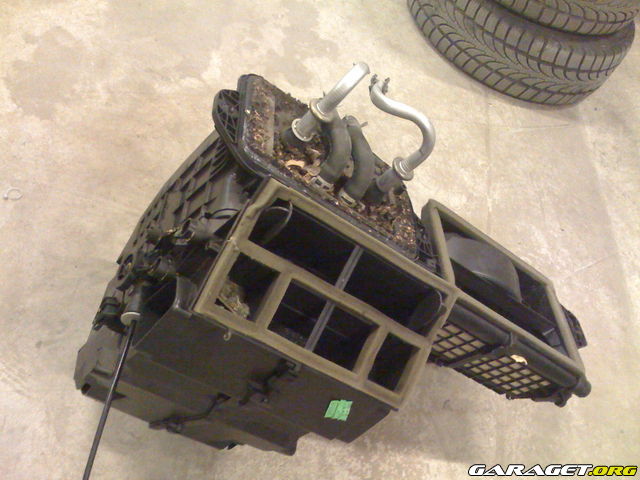

"Kopplade bort" AC-rören till värmepaketet. The-lazy-mans-way...
https://www1.garaget.org/gallery/archive/26448/553547_9fn6um.jpg

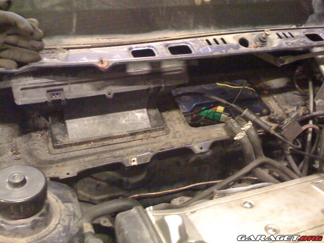

Då var värmepaketet urplockat. Rann nästan inte ut något vatten som tur är!

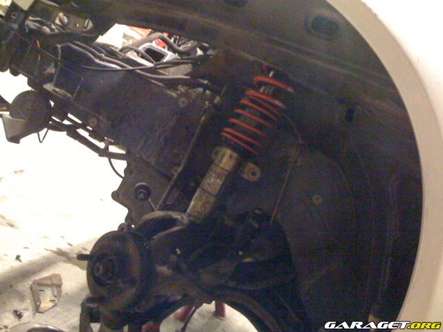

Provade ett nytt fjäderben, sänker iaf 8-15 cm. Hoppas det räcker... Även ok och skivor bortplockade. Nav ska göras om till 5-bult så att utbudet av bromsar och fälgar blir lite bättre.

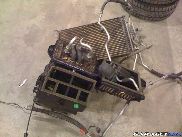

Nu är allt AC-skräp borta också... Kommer bli varm och gött i bilen i sommar... Eller nästa sommar... Om jag någonsin blir klar...

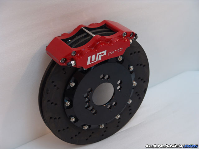

Förhoppningsvis blir det sånna här bromsar på bilen.
