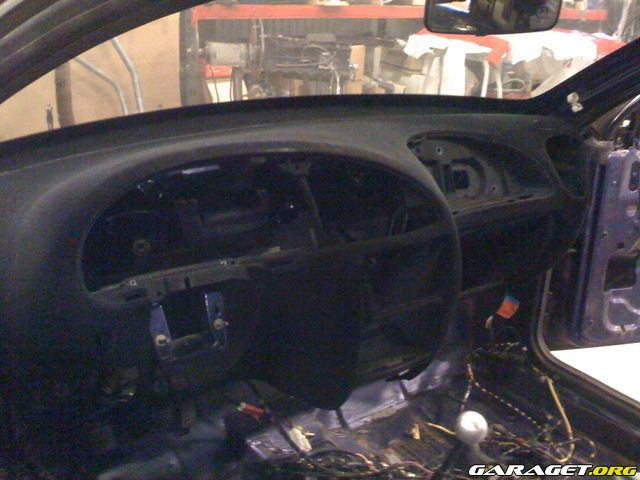

https://www1.garaget.org/gallery/archive/26448/564036_mab1o3.jpg
Provade nya brädan lite snabbt. Ser bra ut!

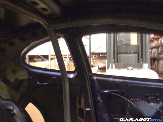

Vi har börjat montera buren! Punktade den för att passa in alla rör, den ska ut igen innan slutgiltig montering...

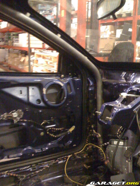

Hittills bara tre av rören på plats. Puuuh, det är MÅNGA fler som ska i. Som tur är går det ganska bra hittills...

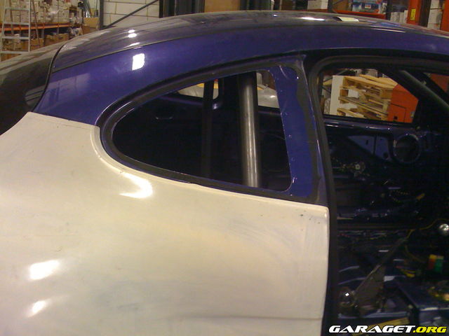

Så här långt bak hamnar huvudbågen. I sann DTM-anda... tongue

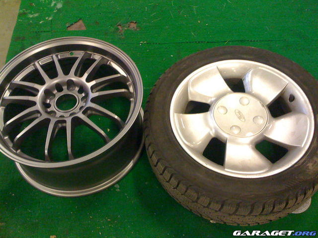

Nya fälgarna är i alla fall bättre än original. Blev lite tveksam om utseendet kommer funka med resten av bilen. Det finns ju snyggare, men de är i alla fall riktigt lätta....

ser riktigt bra ut Tim, men hade det inte varit bäst att montera buren innan du satte kapmaskinen i bilen? tänkte på att den kanske blir sne eller nåt sånt? bara en fundering?
86 Inlägg
8 februari 2009
#453
Tror inte ytter-bakskärmarna är sån stor del av vridstyvheten så det ger någon större skillnad.
798 Inlägg
8 februari 2009
#454
tetepeb skrev:
Stämmer som du säger. Men vi var lite osäkra först, efter att ha pratat med folk som byggt sånna här bilar tidigare så försäkrade de oss dock om att det inte var några problem. Det var ganska uppenbart när man väl fick bort skärmarna att de inte påverkade vridstyvheten i någon större utsträckning.
Men man får ju vara lite försiktig och kolla upp sånt innan man börjar kapa...

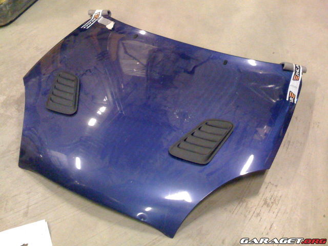

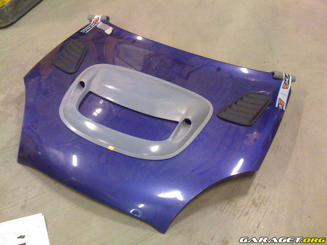

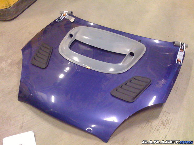

Var nere en sväng och gjorde lite småsaker idag. Inget märkvärdigt... Provade lite varianter med huven. Tycker fortfarande att det är snyggast med bara de små gälarna, men jag ska försöka göra något slags utsläpp i mitten för att få ut kylarluften.
Tycker dock inte att "Celica-varianten" på bilden blir speciellt snyggt. Någon lite mindre variant av luftutsläppet på min Mazda-huv skulle vara perfekt + gälarna på sidan, det är ju trots allt Ford-prylar. smile Kan nog bli snyggt till slut...
https://www1.garaget.org/gallery/archive/26448/565476_4z0t6a.jpg
Fult.
https://www1.garaget.org/gallery/archive/26448/565477_ac6k2o.jpg
SKITFULT! Ser iof skapligt ut om man tar bort de svarta gälarna... Men ändå fult liksom...
https://www1.garaget.org/gallery/archive/26448/565478_xgta25.jpg
Klockrent!
Senast redigerat av timnordlof (8 februari 2009)

#456
Håller med wink
Kör bara med cossie gälarna smile

#457
enbart cossie gälarna och såga upp en rektangel på 40x10cm i bakkant och tänk med nät...
edit: jajaja, heter inte kvadrat utan rektangel neutral
Senast redigerat av G-Bruno (8 februari 2009)
Fakta: "En enda dag någonssin var det coolt att äga en Saab... sen blev det tråkigt igen..."
76 Inlägg
8 februari 2009
#458
G-Bruno skrev:
enbart cossie gälarna och såga upp en kvadrat på 40x10cm i bakkant och tänk med nät...
En kvadrat på 40x10 cm? tongue Försvinner inte kriterierna för en kvadrat då? wink
Skämt åsido. Det ser bra ut med cossiegälarna, men det behövs nog ett lite större utsläpp också.

Jag tog mig friheten att slänga ihop en ide jag fick när jag såg huven.. Hoppas det är lugnt, ananrs ryker den fortare än kvickt. smile
Var nu inte för kritisk för jag gjorde den me touchpaden men ni fattar principen iaf.. Gälarna är inte symetriska men grejade till dom bara för att dom satt så snett.. Tycker dom ska vara bredare upptill än nertill om ni ska köra me gälar.. Sedan ser jag hellre att de kapas ur huven ist för att köra med lösa delar.. Min åsikt. smile
http://img5.imageshack.us/img5/2123/huvfiesta3klartc5.jpg
Annars ser allt helt kalas ut!
Kör hårt säger ja bara. wink
