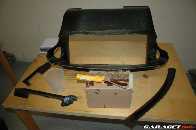

Lite fritidsaktiviteter framåt småtimmarna big_smile
Nu är scoopet för luftstyrning klart första vändan med epoxy samt interiör listerna. Nu skall det mellanslipas imorgon sedan ett lager epoxy till sedan mellanslipas sedan klarlack.
Stommen för scoopet är bakad i två delar som sedan limmats ihop. Består av tre lager tvillmönstrad duk. Sedan har vi för utseendets skulle lagt på ett extra lager plainduk, samma som duktyp som CSL har original på tak, dörrsidor och konsoler.
https://www1.garaget.org/gallery/archive/83948/614198_piab3w.jpg
Oj så kul det är att hålla på in i det sista.
Så här såg den ut innan big_smile
https://www1.garaget.org/gallery/archive/83948/614210_hf8g8o.jpg
