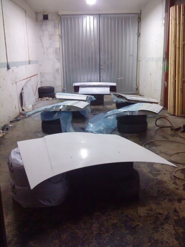

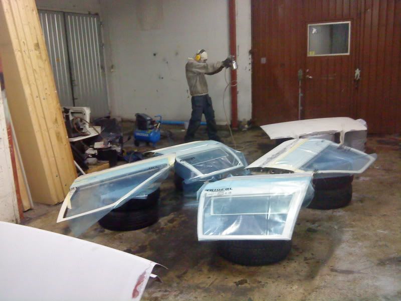

grund på alla lösa delar big_smile  big_smile  big_smile
http://i241.photobucket.com/albums/ff63/nissehullt/DSC01491.jpg

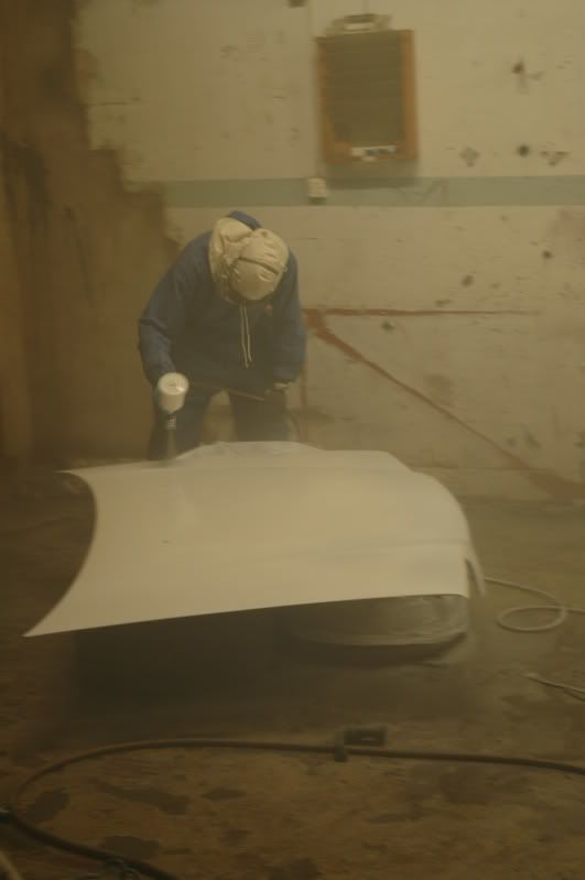

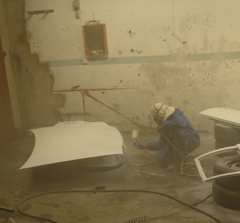

min lackerare, Johan "putsbögen"  Alhborg
http://i241.photobucket.com/albums/ff63/nissehullt/DSC01495.jpg
imorgon blir det vitt på dessa saker

Tycker han siktar lite högt din lackerare big_smile haha

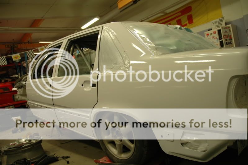

VIT VIT VIT.....
nu jävlar börjar det likna något.

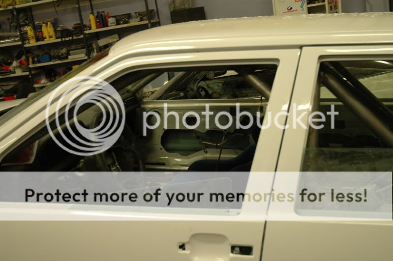

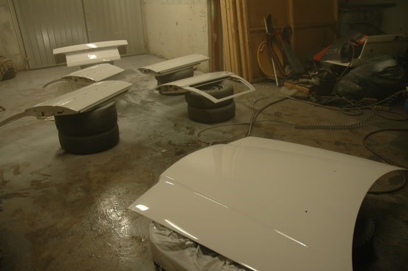

http://i241.photobucket.com/albums/ff63/nissehullt/DSC_0078.jpg
http://i241.photobucket.com/albums/ff63/nissehullt/DSC_0081.jpg
http://i241.photobucket.com/albums/ff63/nissehullt/DSC_0100.jpg
http://i241.photobucket.com/albums/ff63/nissehullt/DSC_0109_edited-1.jpg
The Sparkling man, Johan alhborg........
http://i241.photobucket.com/albums/ff63/nissehullt/DSC_0113frck.jpg

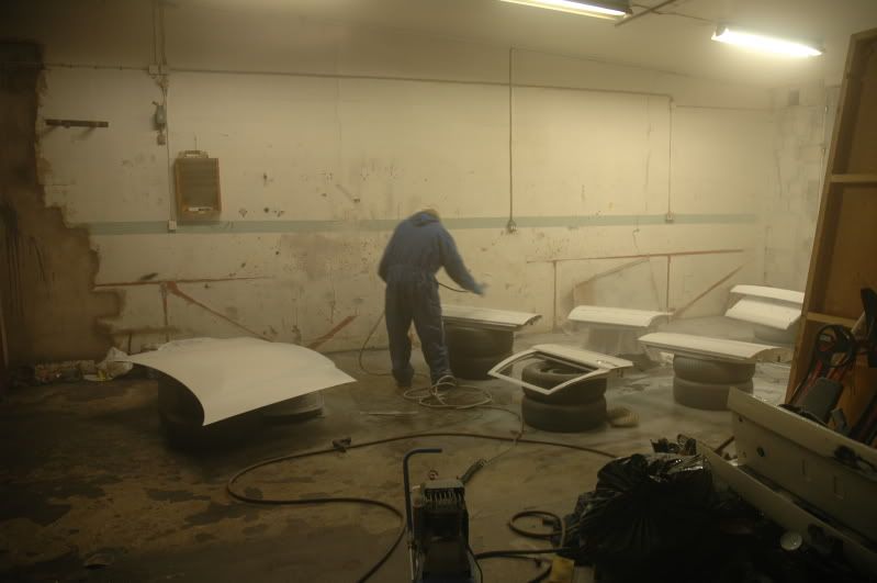

http://i241.photobucket.com/albums/ff63/nissehullt/DSC_0118.jpg
http://i241.photobucket.com/albums/ff63/nissehullt/DSC_0136.jpg
montering i morgon eftermiddag.
over and out /Björn

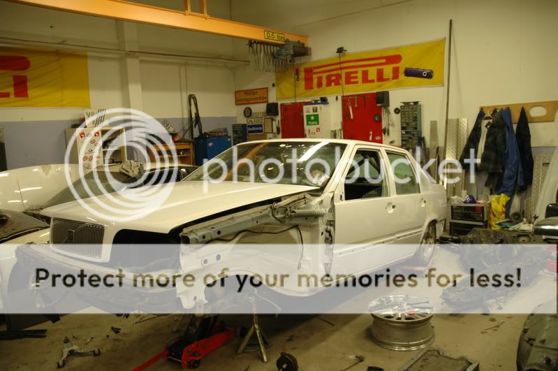

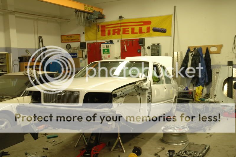

lite pics..

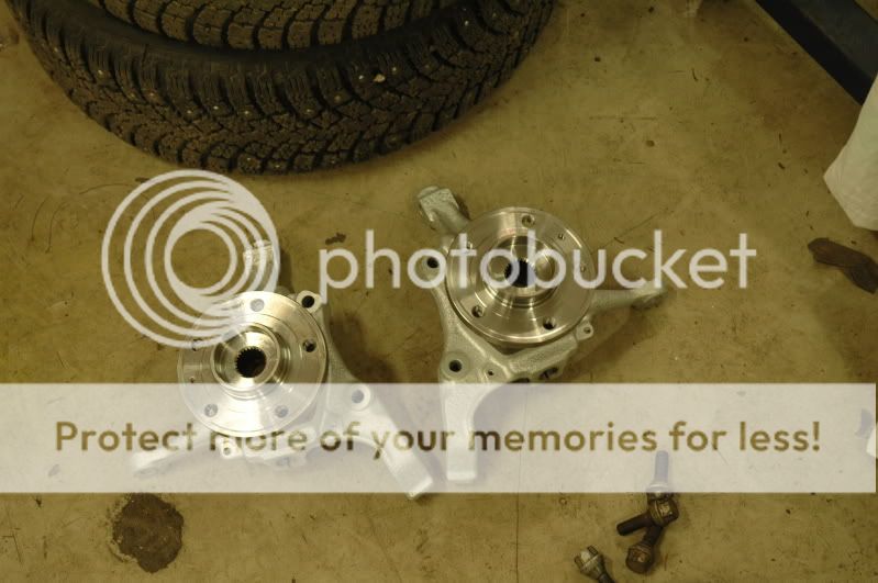

Nya hjullager i fräsha spindlar.
http://i542.photobucket.com/albums/gg413/bottad_2008/DSC_0175.jpg
bilen inne och till viss del ihop monterad och till viss del ner monterad. behöver ett par fjädrar innan framvagnen går att montera ihop igen.
http://i542.photobucket.com/albums/gg413/bottad_2008/DSC_0190.jpg
http://i542.photobucket.com/albums/gg413/bottad_2008/DSC_0205.jpg

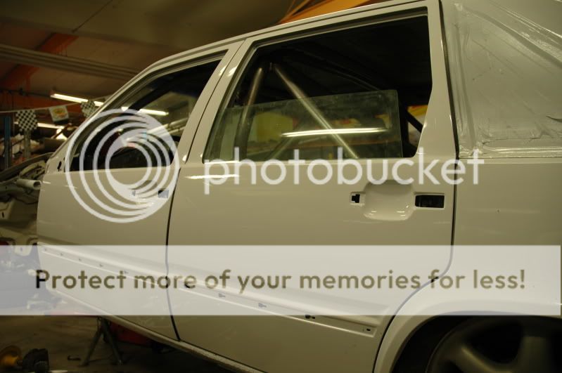

tyckte den nya Jättevita färgen blev skitbra.
http://i542.photobucket.com/albums/gg413/bottad_2008/DSC_0207.jpg
http://i542.photobucket.com/albums/gg413/bottad_2008/DSC_0208.jpg
http://i542.photobucket.com/albums/gg413/bottad_2008/DSC_0211.jpg
