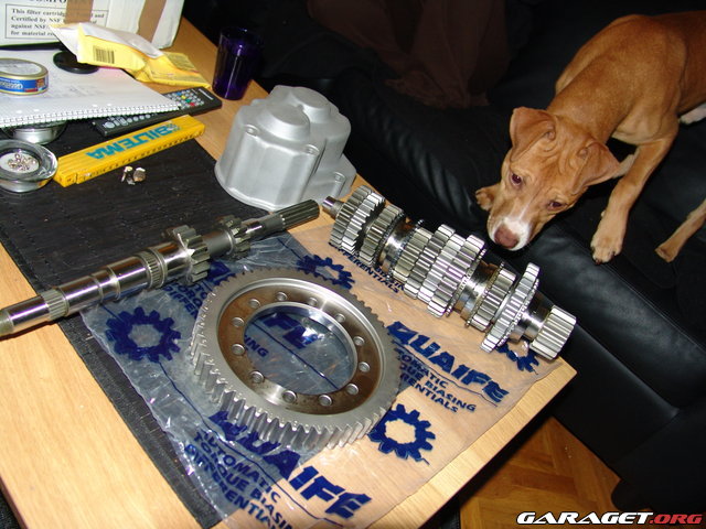

Är det en sånhär du menar?
Tokdyr ju yikes
http://www.maptun.com/webshop/pics_full … %20big.jpg
Price: 33 750.00 SEK
Hehe jo men sen så är den drevsatsen skottsäker med smile har köpt en sån drevsats själv till min saab.
Men jag syfta inte på att man skulle stoppa i den drevsatsen, utan Quaife DIFFbroms  som ja skrev smile
Men ack är den inte vacker ?!
https://www1.garaget.org/archive/36/35427/53885/53885-1144805.jpg
https://www1.garaget.org/archive/36/35427/53885/53885-1144845.jpg
